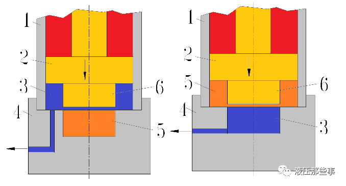

液压缸高速运动至终端时,如不减速,活塞撞击端盖,就会有噪声,也可能会损坏端盖连接等。为减缓撞击,常设置缓冲装置。
(1)缓冲装置的结构形式
缓冲装置的结构形式很多:节流口固定、可变、可调等等。缓冲腔形状大致可分两类(见图 1)。其工艺特点不同,但作用原理相似。
一些液压教科书对液压缸终端缓冲作用原理的叙述太肤浅的图1
a)柱形缓冲腔  b)环形缓冲腔 图 1 不同结构形式的终端缓冲装置
1—液压缸体 2—活塞 3—出口腔 4—端盖 5—缓冲腔 6—缓冲头
以下解释以图 1a 为例。
缓冲头 6 的外径比缓冲腔 5 的内径只略小一点。当缓冲头进入缓冲腔之后,缓冲腔中的液压油必须通过两者间极小的缝隙(缓冲间隙)排出。因此,会对活塞的运动产生阻力

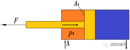

(1)负载(力)决定压力
这里的负载,指的是通过活塞杆作用于活塞上的所有负载力的合力,加上活塞密封件运动时伴有的摩擦力,以下以 F 表示。
负载压力
以下以 A 腔是驱动腔,有正负载力为例进行分析。

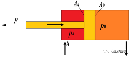

1)如果背压可以忽略的话(见图 3),则驱动腔压力
pA = F/AA
式中 AA——驱动腔有效作用面积。
一些液压教科书对液压缸终端缓冲作用原理的叙述太肤浅的图3
图 3 背压可忽略
2)如果背压考虑的话(见图 4),则驱动腔压力
pA =(F + pBAB)/AA
式中 AB——腔 B 作用面积;
pB——腔 B 压力。
一些液压教科书对液压缸终端缓冲作用原理的叙述太肤浅的图4
图 4 有背压
无论是 F 增大还是 pB 增大,首先导致的直接后果也都只是 pA 增大。

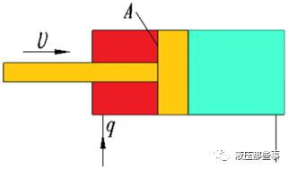

(2)流量决定速度
1)单作用缸(见图 5)在稳态运动时的速度
v=q/A
一些液压教科书对液压缸终端缓冲作用原理的叙述太肤浅的图5
图 5 单作用缸

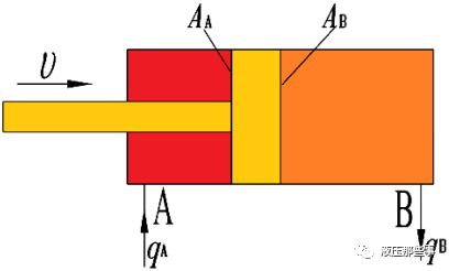

2)双作用缸运动时,有两个流量:进口流量与出口流量(见图 6),在稳态时的速度
v=qA/AA = qB/AB
一些液压教科书对液压缸终端缓冲作用原理的叙述太肤浅的图6
图 6 双作用缸
进出液压缸的流量速度。只要流量不变,速度就不会变;要改变速度就必须改变流量!

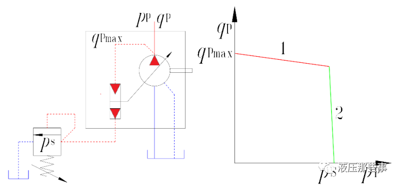

(1)流量源(泵源)
1)恒压源输出的流量是柔性
例如,泵出口的溢流阀已开启,或泵口有旁路节流口,旁路的流量会随压力变化, 那作为泵源提供的流量也会随压力化,所以是柔性的。
恒压变量泵(见图 7),处于恒压工况时,为保持出口压力恒定,排量会随出口压力变,那输出流量也是柔性的。
一些液压教科书对液压缸终端缓冲作用原理的叙述太肤浅的图7
a) 图形符号   b) 特性示意
图 7 恒压变量泵
1—最大排量工况  2—恒压工况
进入最大排量工况后,正常情况下,除内泄漏会随压力增高而增大以外,输出的流量基本恒定,是刚性的。

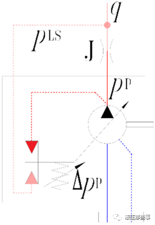

恒压差变量泵(见图 8)的出口接一个固定节流口 J,变量机构可以调节排量, 保持节流口两端压差 pP-pLS 恒定(pP)时,也就可以保持输出流量 q 恒定,基本不受出口压力影响,也可以算作是刚性的,也因此常被称为恒流量泵。被用于负载敏感回路时,被称作负载敏感泵

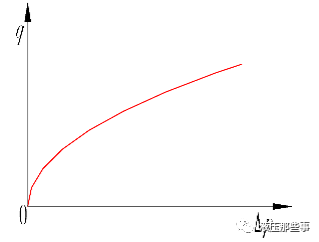

1)节流阀(口)限制的流量 q 随两端压差p 而变(见图 9),所以,是柔性的。

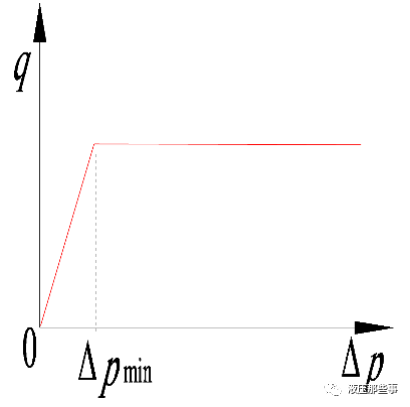

2)由二通流量阀限制的流量 q,在进出口压差p 高于最低恒流压差pmin 时(见图10),基本不随p 而改变,是刚性的。
一些液压教科书对液压缸终端缓冲作用原理的叙述太肤浅的图10
图 10 二通流量阀的压差流量特性示意
Δpmin—最低恒流压差
而在Δp 低于pmin 时,可变节流口全开,二通流量阀成为两个串联的固定节流口, 流量 q 随进出口压差Δp 而变,就是柔性的了。

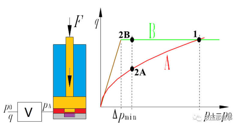

(1)单作用缸
例 1流量阀限制单作用缸下降速度(见图 13)。
缓冲头进入缓冲腔之后,因为缓冲腔压力增加,承担了较多的负载力,所以, 出口腔压力 pA 会降低,工况点从 1 移到 2。
如果使用的阀 V 是一个节流阀,其控制的流量是柔性的(曲线 A),那流量就会下降(1→2A),运动速度就会相应降低。
而如果使用的是二通流量阀,在 pA-p0 >Δpmin 时,所控制的流量是刚性的,流量基
本不会变化(12B),运动速度也就不会变化,在直到 pA-p0 <Δpmin 后,流量转化为柔性
一些液压教科书对液压缸终端缓冲作用原理的叙述太肤浅的图13
a)系统示意       b)工况示意
图 13 单作用缸,用流量阀 V 限制下降速度
1—未缓冲工况 2—缓冲工况 pmin—最低恒流压差 A—节流阀 B—二通流量阀

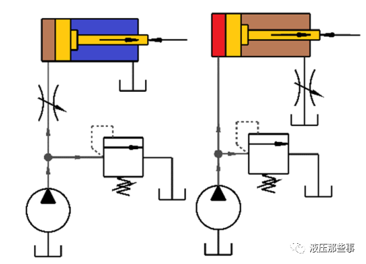

例 2 节流回路
节流阀(进口或出口节流)限制进出液压缸的流量(见图 14),一般都工作在溢流阀已开启的状况。因此,所控制的流量是柔性的。缓冲造成的驱动腔压力升高, 会使流量降低,导致液压缸运动速度降低。
一些液压教科书对液压缸终端缓冲作用原理的叙述太肤浅的图14
a)进口节流   b)出口节流
图 14 节流调速回路
但是,如果在缓冲期间,驱动腔始终与泵连接,保持着压力,那就需要缓冲腔中有
较高的压力去对抗驱动腔中的压力,缓冲间隙(口)就必须做得很小。
如果能在进入缓冲前,提前切换换向阀,使驱动腔卸荷缓冲腔中需要的压力就可以小得多,缓冲间隙(口)就可以做得略大些。对加工而言,可以方便很多。为此常采用位置开关监测工件活塞杆的位置,伺机发出信号。只是,缓冲时间一般本身就很短,常常仅几百 ms。而位置开关给出信号后,控制电脑需要一定的响应时间才能对换向阀给出切换信号,而换向阀切换也需要几十,乃至上百 ms。在这段时间内,压力又怎样变化,活塞又运动了多少?因此如何配合好,也是需要通过测试优化的。

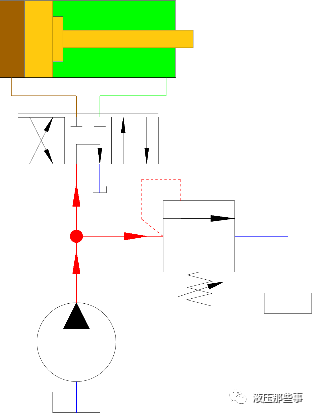

例 3 液压缸容积回路

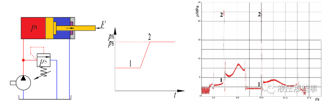

图 15 所示意的回路,是一个世界大牌公司推荐的。为了节能,主回路中不设液阻——流量阀来限制流量—速度。溢流阀是为限制最大负载而设置的,仅起安全作用。在一般负载时,驱动腔压力 pA 低于溢流阀的开启压力 ps,溢流阀关闭,定量泵输出的流量全部进入液压缸,因此,是刚性的。
一些液压教科书对液压缸终端缓冲作用原理的叙述太肤浅的图15
a)回路示意     b)驱动压力变化过程              c)一个实测
图 15 液压缸容积回路
1—缓冲头到达缓冲装置前  2—溢流阀开启  pA—驱动腔压力  ps—溢流阀设定压力
因此,实际缓冲过程如下:
a)在缓冲头进入缓冲腔前,驱动腔中的压力 pA 由外负载决定(图 15b 和 c 中阶段1);
b)在缓冲头进入缓冲腔后,缓冲腔中的压力升高;
c)此压力作用在活塞上,导致 pA 升高;
d)在 pA 未超过溢流阀的设定开启压力 pS 前,溢流阀一直是关闭的。而控制两组缸 的换向阀采用了串联回路,相互自锁,流量无其它路可逃,因此,一直是刚性的;这 就导致压力骤升,出现图 15c 中两个 23MPa 的尖峰,(pS 设定为 20MPa,开启有滞后), 同时伴有撞击声。
e)直至 pA 升高到超过溢流阀的设定开启压力 pS,溢流阀开启(工况点 2)后,流量才会转化成柔性的;这时进入液压缸的流量才会减少,液压缸运动速度才会降低。
所以,即使液压缸中设置了终端缓冲,也不一定就能避免冲击

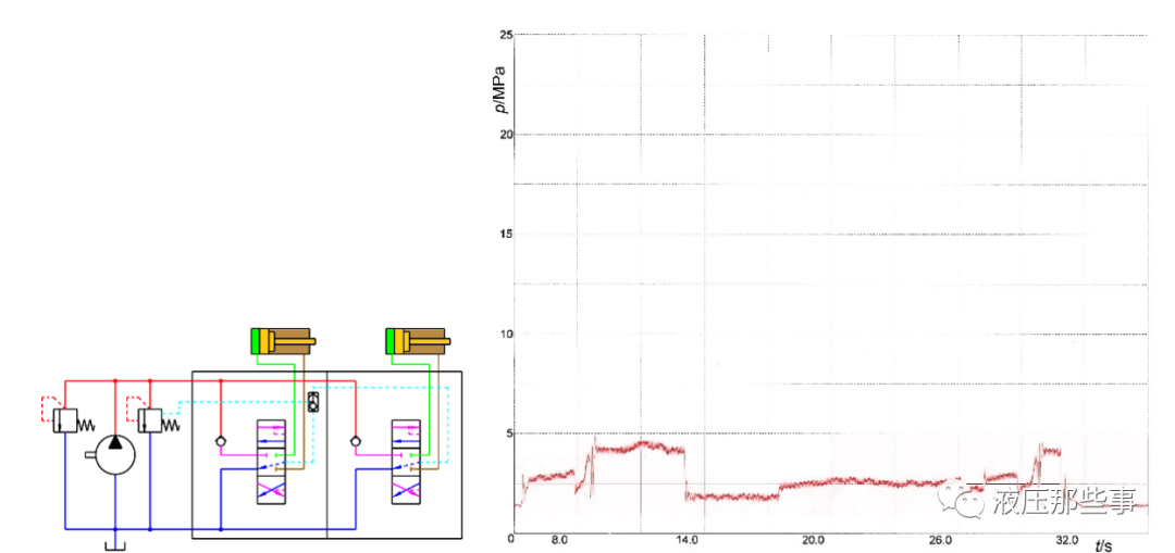

例4 容积回路,双缸顺序动作
主机工况同例3。但把两个换向阀的压力口并联(见图 16a),通过电脑的智能控制,在一个缸的缓冲头到达缓冲腔之前,就切换换向阀,开启压力油去另一个缸的通道。这样,在一个缸的缓冲头进入缓冲腔,阻力增大后,泵输出的压力油能分流进入另一缸,切换过程就会柔和得多(见图 16b)。

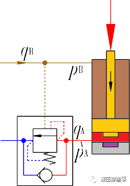

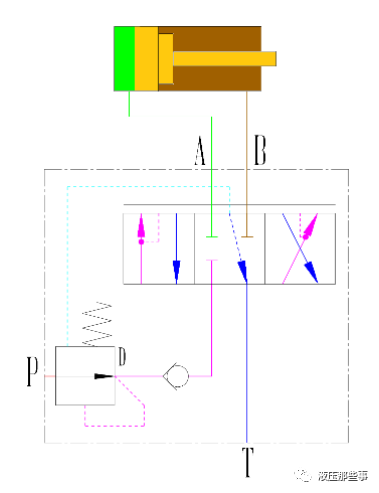

例 5 平衡阀
为了限制液压缸在受到负负载力时的运动速度,常使用平衡阀
对平衡阀回路(见图 17),决定运动速度的通常是输入流量 qB。因为输入腔压力 pB 同时也是平衡阀的控制压力,控制着平衡阀开口的大小。所以,如果运动速度qB 不对应,pB 就会发生变化,平衡阀的开口会相应调节,逼迫输出流量 qA 改变,从而改变运动速度(关于平衡阀的作用原理可见参考文献[2]第 2 章)。
一些液压教科书对液压缸终端缓冲作用原理的叙述太肤浅的图17
图 17 平衡阀回路
因此,单从液压缸-平衡阀的局部回路来看,在缓冲头进入缓冲腔后,缓冲腔压力增加,运动速度不会因此而降低。
但从整个系统来看,qB 是由系统中其它元件控制的。缓冲装置造成的阻力,会使pB 增加
如果 qB  是刚性的,不降低,则运动速度不会降低。
如果 qB 是柔性的,降低了,则运动速度会随之降低。
