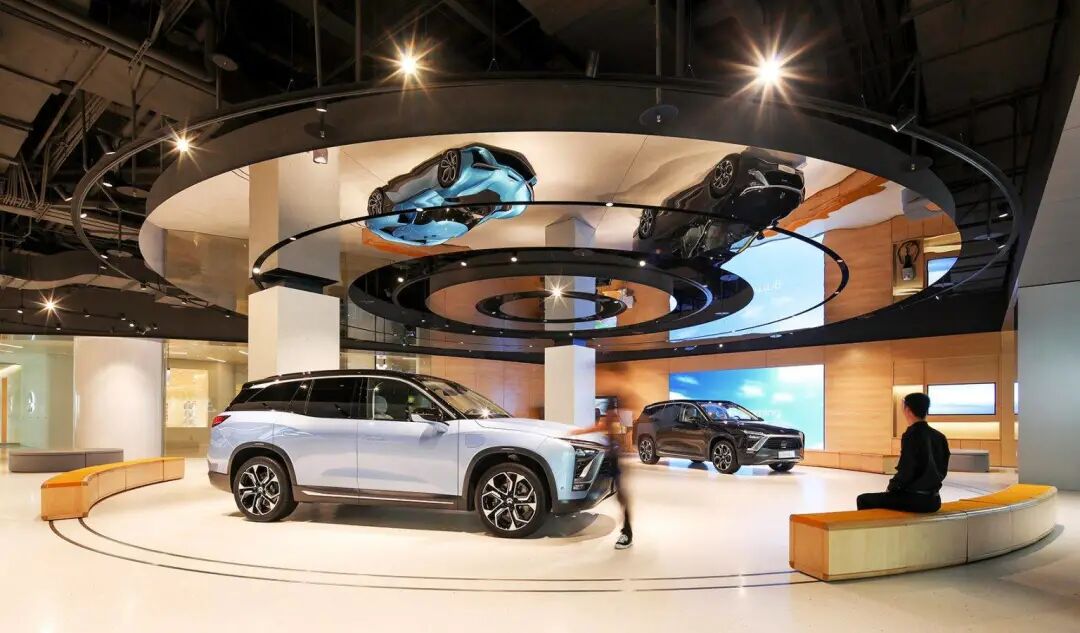

相比传统汽车,我们发现新能源汽车成立了一个非常有意思的新需求部门——售后业务部门,其中包括Tesla的超级工厂。这种转变主要是因新能源汽车所普遍采用的DTC(Direct-to-Customer直接面向客户)的销售模式而产生。而传统整车企业一般是面向经销商,即4S店进行销售,4S店铺再向个人车主提供整车销售和售后服务。而由于新能源汽车的维护和售后保养较为简单,将原有的4S拆成了2S+2S模式,即将整车销售和售后维保分拆成为两个部分,售后维保通过上门或者远程进行支持,整车销售则可以放在人流更密集的大型商超内开设直营店铺,从而大幅拉近了整车厂商与终端用户之间的距离。
新能源汽车企业选购3D打印机,和传统OEM有什么不同?的图3
图 | 蔚来汽车NIO House (牛屋)
是链接用户的重要桥梁
(图片来源:蔚来汽车)

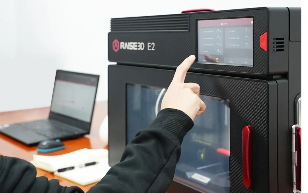

没有了经销商体系,电动汽车的定价就可以更为灵活,但是由于需要做到面向客户的端到端,One for all,All for one,直营店作为前台会向售后中台提出支持需求,其中包括直营店中可能需要的一些工装夹具、备件,也会由售后部门进行协调生产并根据需求提供小批量、多批次、灵活的产品供应。这几点毫无疑问是3D打印的强项,通过数字备件和3D打印技术,这些时间我们正在验证这种可能性的逐步实现。
新能源汽车企业选购3D打印机,和传统OEM有什么不同?的图4
图 | Tesla 使用的E2 3D打印机

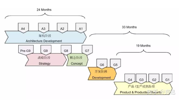

图 | 传统设计开发到投产一辆全新汽车
大概需要4-5年时间
(图片来源:知乎答主郑迅)

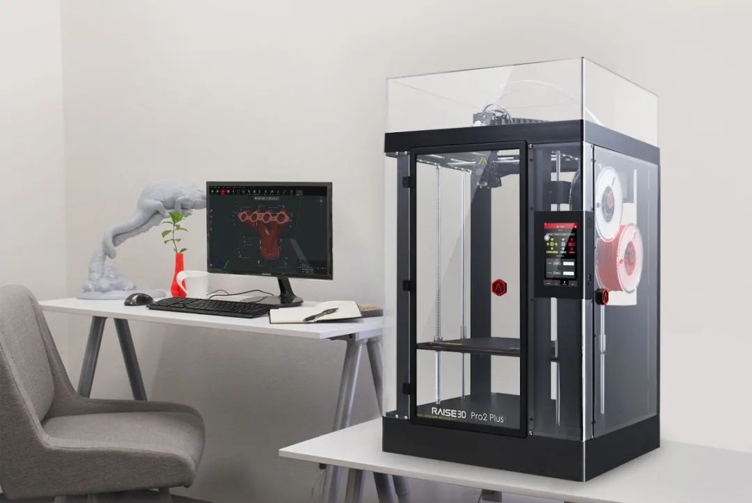

第二个案例来自小鹏汽车,他们对3D打印机的了解程度以及灵活运用让我们十分佩服。在我们去拜访时,发现他们已经购买了一台进口的工业级FDM/FFF设备。我们当时很好奇,既然有工业级,再添置相同技术的专业/桌面3D打印机的意义是什么。聊完后,一个词一直在我们脑子里面回荡——二重奏。
小鹏的开发项目数量太多,有大件有小件,一台工业设备没有办法满足所有的需求。工业级机器太大,需要固定放在一个办公室,研发人员需要跑来跑去的去进行打印工作;其次,机器的启动准备至少有5个步骤,最长需要40分钟的时间;最后,是机器不支持第三方耗材,只能兼容品牌方的材料,打印成本较高,可拓展性不足。
所以在评估后,小鹏决定添购一台Pro2 Plus,把需要灵活生产的放在Pro2 Plus上打印,把需要保温仓的放给工业级设备来做。
不同于工业级FDM/FFF设备,Pro2 Plus可以灵活的放置在各个空间,甚至是研发人员的手边。而且,即便是桌面级的设备,也可以满足大尺寸样件的打印需求;其次,机器的启动准备更简洁,只有3个步骤,在打印PLA这些基础材料时,最短只需要5分钟就可以准备完毕开始打印;最后,Pro2 Plus可以兼容第三方材料,这样他们可以更灵活的去选择耗材的类型以及品牌,灵活地调整打印预算。
