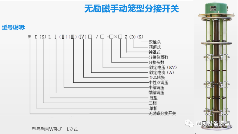

①”无励磁“调压 ,是在变压器一、二次侧都脱离电源的情况下,变换变压器的高压侧分接头来改变绕组的匝数比进行调压的。
变压器无励磁调压和有载调压的区别?的图1
变压器无励磁调压和有载调压的区别?的图2
变压器无励磁调压和有载调压的区别?的图3

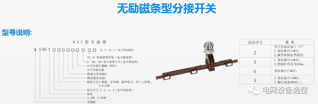

有小伙伴会问了,既然变压器”有载“调压装置能够实现变压器的运行状态下的调压功能,那还选什么”无载“调压装置啊?
变压器无励磁调压和有载调压的区别?的图5
当然首先是因为价格啦!
一般情况下,无载调压变压器的价格是有载调压变压器的价格2/3;同时,无载调压变压器的体积也由于不具备有载调压部分而小很多。所以,在规程没有规定或者其他情况下会选择用无励磁调压变压器。

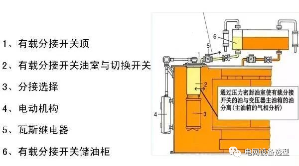

好啦!让我们一起来了解有载调压装置的内部结构吧!
变压器无励磁调压和有载调压的区别?的图6

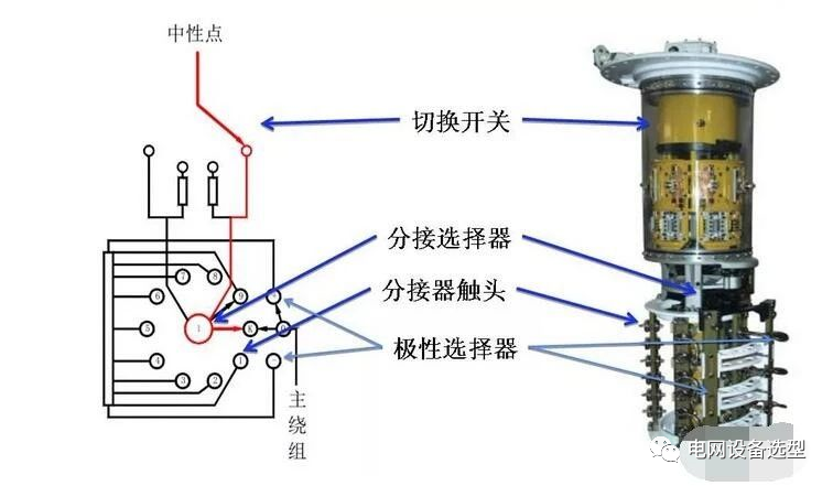

从上图,我们可以了解到,有载调压装置的有载分接开关由切换开关(包括切换开关本体和油室)和分接选择器(带极性选择器)组成。
变压器无励磁调压和有载调压的区别?的图7

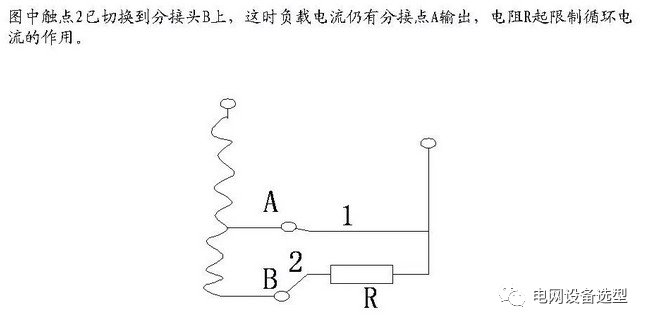

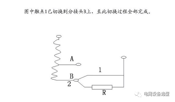

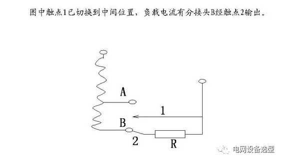

而有载调压装置又是如何进行变压器有载调压的呢?
这是因为在调压过程中经过了过渡电阻的过渡过程,从而实现了有载开关调压过程的无缝连接,具体过程如下图所示:
过程1
变压器无励磁调压和有载调压的区别?的图8
过程2
变压器无励磁调压和有载调压的区别?的图9
过程3
变压器无励磁调压和有载调压的区别?的图10
过程4
变压器无励磁调压和有载调压的区别?的图11
经过以上四个过程,有载开关就完成了有载调压的无缝连接
