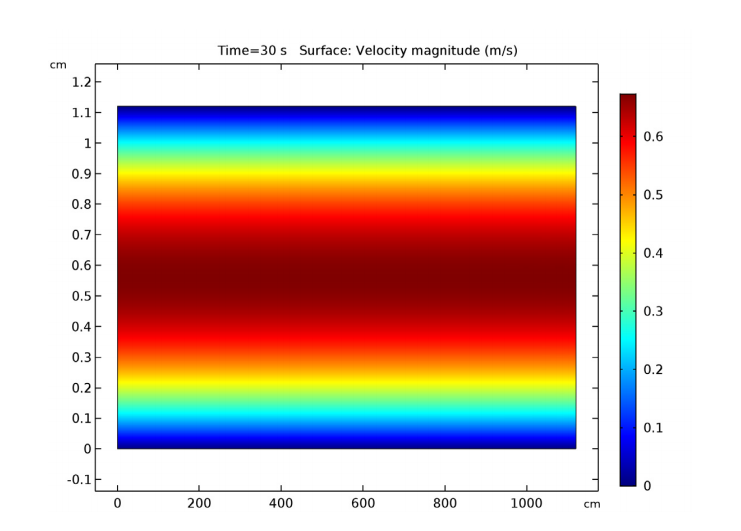

我们来看看模拟结果。首先,我们可以看一下通道中的流体速度大小。正如预期的那样,速度曲线是呈抛物线分布。请注意,这个几何体的长宽比是 1000:1,所以通道与它的高度相比是很长的。该图使用了一个自动的视图比例,使结果更容易被展示。

一个由两面平行壁约束的通道内的抛物线型流体速度曲线。
