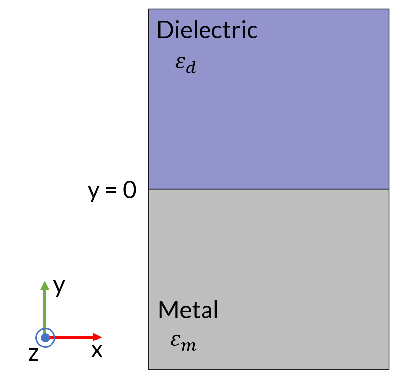

为了清楚地了解什么是表面等离激元,让我们研究一下支持表面等离激元的最简单的系统,即体金属-介电界面。想象一个在平面上 通过仿真分析电磁表面波的图1 的金属-介电界面 通过仿真分析电磁表面波的图2。介质区为 通过仿真分析电磁表面波的图3,金属区为 通过仿真分析电磁表面波的图4。由于平面内没有首选方向,因此在不丧失一般性的情况下,重点研究在 通过仿真分析电磁表面波的图5 方向传播的表面波。传播平面定义为传播方向和表面法线所跨越的平面。在这种情况下,传播的平面就是简单的平面。一般来说,传播的电磁波可以分为 s 偏振和 p 偏振,具体取决于电场或磁场是否垂直于传播平面。我们首先考虑 p 偏振(或 TM 波)的情况。
通过仿真分析电磁表面波的图6
位于  通过仿真分析电磁表面波的图7  方向的金属–介电界面。该系统支持沿  通过仿真分析电磁表面波的图8  方向传播并在  通过仿真分析电磁表面波的图9  方向上呈指数衰减的表面等离激元。
由于我们对沿 通过仿真分析电磁表面波的图10 方向传播并沿 通过仿真分析电磁表面波的图11 方向衰减的 TM 模表面波感兴趣,因此可以将电介质和金属中的电场和磁场写为

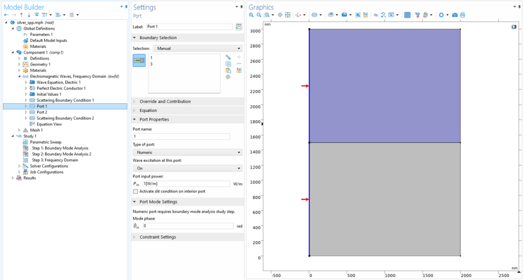

在本节中,我们将讨论如何使用 COMSOL Multiphysics® 软件的仿真和建模功能来可视化上述推导的物理结果。由于表面等离激元是空间受限的传播波,我们可以从其他波导建模示例中得到启发,例如介质平板波导教程模型。为确保我们正确设置了模型,作为有效性检查,将在银(金属)和空气(电介质)的界面中模拟表面等离激元表面等离激元。银的介电函数由等离子体频率值约为 9.6 eV 的 Drude 模型很好地描述。对于此模型,我们可以方便地使用 COMSOL 软件内置材料库中的银材料属性。在模型的左侧和右侧边界上施加一个数值端口。打开激励的左侧端口将启动表面等离激元,而关闭激励的右侧端口将吸收表面等离激元而不反射。为了获取两个端口上的模态场,分别添加了两个边界模式分析 研究步骤和一个频域 研究步骤。
通过仿真分析电磁表面波的图53
在左右边界分别施加了两个端口,用于表面等离激元的激励和终止。为了获取端口上的模态场,在 频域 研究步骤之前添加了两个边界模式分析研究步骤。

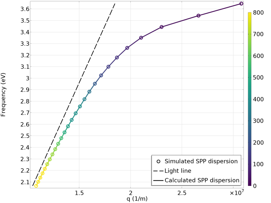

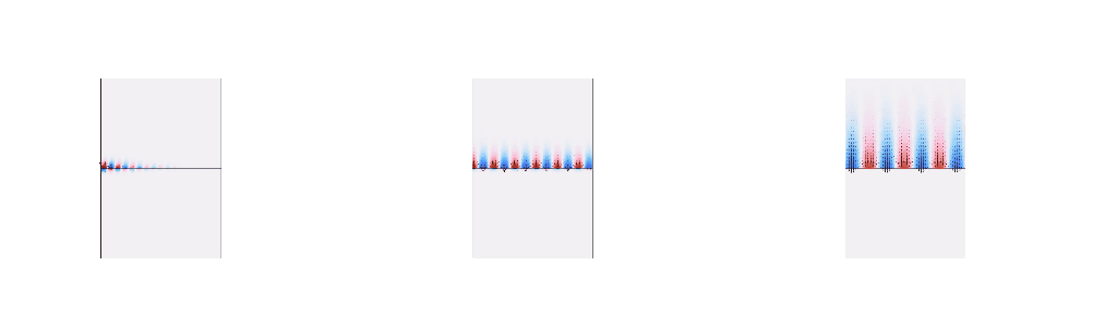

运行模拟后,我们可以很容易地看到的表面等离激元传播。从左到右,下面的动画显示了 3.54 eV、3.1 eV 和 2.07 eV 光子能量下的表面等离激元。正如预期的那样,场沿 通过仿真分析电磁表面波的图54 方向传播并沿 通过仿真分析电磁表面波的图55 方向衰减。由于吸收力强,金属侧的衰减更快。值得注意的是,表面等离激元波长(实部 通过仿真分析电磁表面波的图56)和传播损耗(虚部 通过仿真分析电磁表面波的图57)随光子能量或频率而显著变化。为了捕捉频率和 通过仿真分析电磁表面波的图58 之间的定量关系,我们使用可变频率作为 y 轴和 ewfd.beta_1 作为 x 轴绘制它们(由下面动画中的圆形标记显示)。ewfd.beta_1 是一个复数,但在绘制它时,默认只考虑它的实部。在研究表面等离激元时,习惯上将品质因数(通常称为 Q 因子)定义为实部和虚部 通过仿真分析电磁表面波的图59 的比率。当 通过仿真分析电磁表面波的图60具有较小的虚部(相当于较大的 Q 因子)时,表面等离激元可以在衰减之前相对于其波长传播很长的距离。对于生物传感器和光开关等实际应用,通常需要较大的 Q 因子。Q 因子可以方便地绘制为色散曲线的颜色表达式。在这里,我们选择较亮的颜色来表示较高的 Q 因子,选择较深的颜色来表示较低的 Q 因子。此外,还添加了一条虚线 通过仿真分析电磁表面波的图61,通常称为浅色线。浅色线是自由空间光子的频波矢量色散关系。最后,将方程 9 中的解析表达式绘制为实线。从动画中可以看出,模拟色散和解析表达式表现出很好的一致性。
通过仿真分析电磁表面波的图62
模拟 3.54 eV、3.1 eV 和 2.07 eV 光子能量下的表面等离激元传播。箭头表示电场方向和强度。
下面的色散图非常能代表贵金属中的表面等离激元色散。该图有助于深入了解表面等离激元的特征。最重要的是,它表明表面等离激元的色散曲线始终位于光线的右侧。这意味着表面等离激元波长总是小于自由空间光的波长。这就是为什么表面等离激元可以用作压缩光波长以实现光场更集中的方法。此外,自由空间光波矢量和表面等离激元波矢量之间的不匹配意味着我们不能仅仅通过将光照射到金属表面来激发表面等离激元,还需要一些外部机制来进行波矢量匹配。表面等离激元的激发通常是通过使用棱镜的全内反射,光栅的衍射,散射体的散射或穿过电子束来完成的。使用这些技术的目的是准备电磁场,使其波矢量与相同频率的表面等离激元的波矢量相匹配。
通过仿真分析电磁表面波的图63
表面等离激元在银和空气界面处的模拟的频波矢量色散图。正如预期的那样,模拟结果(圆)与分析计算(实线)一致。自由空间光色散或光线由虚线表示。颜色表示表面等离激元的 Q 因子。

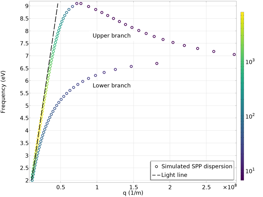

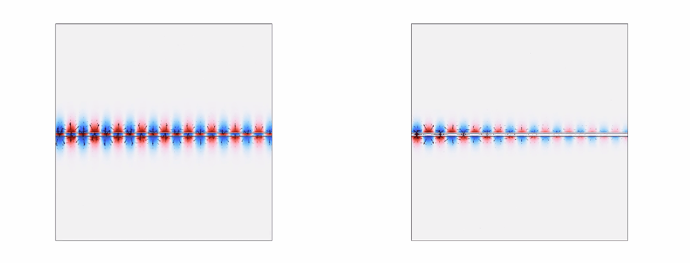

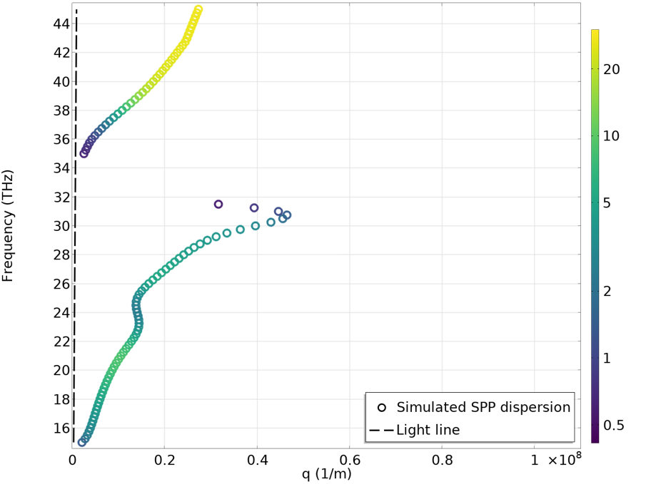

尽管模拟体金属-介电界面中的表面等离激元可以作为表面等离激元传播和色散的很好的示例,但这是一个相当简单并且在物理上无趣的示例。在本节,我们将介绍一个更有趣的案例,即由介电层覆盖的金属薄膜。在这种系统中,顶面和底面都支持表面等离激元。如果金属膜足够薄,那么顶面的表面等离激元和底面的表面等离激元之间的耦合将导致模式杂化。其结果是形成对称和反对称模式。这种情况下的物理场类似于耦合机械谐波振荡器的物理场。在这种特殊情况下,我们模拟了 12 nm 铝膜,周围环绕着折射率为 2 的 4 nm 介电层。使用边界模式分析 研究步骤,我们在色散曲线中发现了两个表面等离激元分支。Q 因子较大的上分支是对称模式,而 Q 因子较小的下分支是反对称模式。
通过仿真分析电磁表面波的图64
模拟表面等离激元在两个介电薄膜之间的铝薄膜上的传播。铝膜顶面和底面中表面等离激元的杂化形成对称(左)和反对称(右)模式。
通过仿真分析电磁表面波的图65
模拟的夹在两个介电薄膜之间的铝薄膜上的表面等离激元色散。两个分支显示了对称(上分支)和反对称(下分支)模式。

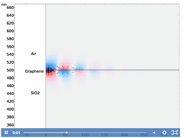

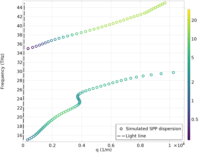

通过模拟表面等离激元传播和色散教学模型,我们可以研究沉积在 SiO2 上的石墨烯中的表面等离激元酶作用物。下图显示了石墨烯费米能量设置为 0.2 eV(左)和 0.5 eV(右)时的色散曲线。由于石墨烯电导率的差异,可以观察到明显的差异。与金属中的表面等离激元色散相比,我们可以看到这里的光线非常陡峭,它几乎与 y 轴对齐。这是因为表面等离激元波矢量比自由空间光子波矢量大得多。换句话说,表面等离激元波长要小得多。在下面的动画中,我们可以看到当费米能量设置为 0.2 eV 时,表面等离激元 在 29 THz 时的传播。在 29 THz 时,自由空间波长约为 10通过仿真分析电磁表面波的图66 m,而表面等离激元波长小于 100 nm,实现了奇妙的波长压缩!但是,我们确实需要注意,在这种情况下,Q 因子不是很高。等离激元在传播仅几百纳米后就完全衰减了。通过改善石墨烯的晶体质量或将其冷却到低温,可以实现更高的 Q 因子。
通过仿真分析电磁表面波的图67
费米能量为 0.2 eV 的石墨烯表面等离激元的色散曲线。
通过仿真分析电磁表面波的图68
费米能量为 0.5 eV(右)的石墨烯表面等离激元的色散曲线。
通过仿真分析电磁表面波的图69
石墨烯表面等离激元在 29 THz 下的传播。石墨烯的费米能量设置为 0.2 eV。

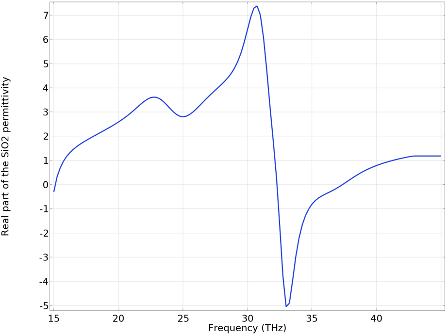

乍一看,在色散图中,在 33 THz 左右的频率范围内没有表面等离激元,这似乎很奇怪。这是由于衬底材料 SiO2 的介电常数,由于其声子共振变为负值。这种情况可以通过绘制 SiO2 的实部来查看模拟频率范围内的介电常数。
通过仿真分析电磁表面波的图70
SiO2 的实部红外频率的介电常数。由于声子共振,介电常数在 33 THz 左右变为负,其中石墨烯表面等离激元不受支持。

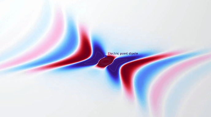

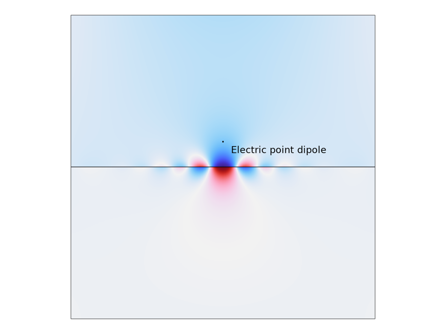

在本文的前面,我们简要提到了可用于激励表面等离激元的不同实验技术。仿真提供了激励表面等离激元的替代方法。一个例子是使用电点偶极子源。回想一下,由于波矢量不匹配,表面等离激元 不能被自由空间光激发。然而,点偶极子产生的近场包含具有矢量的分量,这使得表面等离激元被激发。还可以通过执行此类模拟并从场分布中提取表面等离激元波长来绘制表面等离激元色散。下图突出显示了这种类型的仿真,可以观察到清晰的场振荡。
通过仿真分析电磁表面波的图71
石墨烯表面等离激元被在 y 方向上取向的电点偶极子激励。
