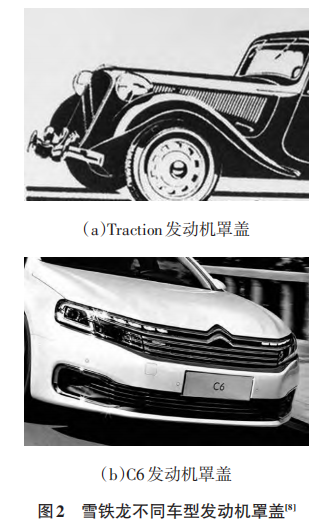

汽车覆盖件中发动机罩盖和尾厢盖板外形发展来看,最初的发动机罩盖和行李箱盖属于方正外形,如来自1930年的雪铁龙Traction Avant宣传海报上的雪铁龙Traction汽车的发动机罩盖,如图2a所示。雪铁龙C6车型,如图2b所示。雪铁龙C6汽车发动机罩盖在外形上更符合汽车空气动力学,设计趋向低趴、扁平和过渡光顺。

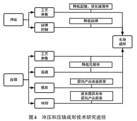

车身覆盖件多数由内外板组成,外板通常为 A面,对表面质量要求高,目前由于冲压技术的相对成熟、冲压设备的完善和模具生产设备的完善,所以车身覆盖件成形工艺最多的仍然是冲压成形。为了优化冲压产品的减薄率情况以及表面起皱情况,主要集中在对冲压成形工艺参数、回弹方面进行研究。王康康等将正交试验和神经网络引入汽车行李箱盖冲压成形过程中,神经网络对冲压参数进行学习和遗传算法优化,获得了提高冲压成形产品质量的多参数组合结果。曹琳琳等针对U形较薄产品进行冲压成形回弹控制,确定了影响回弹的主要因素,同时对这些因素进行控制,最终降低了回弹。冲压仿真过程主要还是集中在对压边力、摩擦系数、冲压速度、冲压深度和拉延筋布局方面的调整,通过正交试验和神经网络优化算法以达到降低起皱和优化减薄率的目的。
压铸技术出现约在 19 世纪 20 年代,因为其本身可以直接避免冲压过程中遇到的起皱、R角、负角和模具出现互相干涉的问题,所以对压铸的研究也是在逐渐深入。因为压铸主要研究方向集中在优化压铸产品的成形内部质量和表面质量,所以主要研究压铸的工艺参数、压铸流道、模具和冷却。
如今特斯拉公司和沃尔沃汽车公司开始将其压铸技术引入国内,在国内建立大型压铸车间,用于生产汽车零部件,并且有意愿应用于一体式汽车车身生产。Kurtulus等通过建模和设定随形冷却的模具结构,获取到了更加均匀分布的模具表面温度,相对降低了冷却时间,获得了拥有更好质量的成形产品。牛志超等将高压压铸应用于薄壁件进行了可铸造性、缺陷和力学性能方面的研究,得到了产品屈服强度和延伸率二者与浇道远近的位置关系,并且得到了大型薄壁件压铸产品容易在力学性能不均匀性方面出现问题的结论。总体而言,本文在车身覆盖件成形技术方面分析结构图如图4所示。

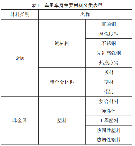

汽车车身使用材料以钢材、有色金属铝材料、非金属为主要使用材料,汽车车身用主要材料分类如下表1。
汽车车身覆盖件技术现状和制造工艺发展的图5
车身材料从最初的铁质材料,已经发展到铝质材料和合金材料。研究汽车车身材料主要为了提高车身的力学性能以及降低车身质量。汽车车身材料主要为钢、常规合金、工程塑料和复合材料。现阶段车身使用量最大的材料是钢板,并且针对车身不同部件采用不同的钢板。对车身面部件采用延伸性、耐腐蚀、抗凹陷性都较好的钢材,对结构件采用吸能性好、同时还具有一定刚性、耐腐蚀好的材料,将这些构件良好地组合在一起可以达到轻量化和提升力学性能的效果。

虽然冲压技术比较成熟,但是冲压技术存在工序繁琐、模具套数较多、材料利用率相对不够高的缺点。冲压技术围绕研究压边力、摩擦因数、冲压速度相关工艺参数,采用正交试验或者传统神经网络结合的遗传算法以及其它多目标优化算法,获取工艺参数之间的最优组合来达到优化产品质量的目的。冲压过程不仅涉及提升产品质量,同时应该从模具方面入手,对模具成本进行控制,可采用拓扑优化手段对模具进行轻量化优化,研究低成本模具材料,可将部分强度较高的塑料引入制造受力较小的模具。
从压铸工艺来看,压铸可以避免工序复杂和模具套数较多和材料利用率低的问题。压铸技术在尺寸参数方面对压铸对象要求高,所以对于薄壁件而言,压铸应用还是相对较少的。压铸技术目前还是多应用于强度要求较高的汽车部件,压铸技术在大型薄壁部件内部质量控制和模具制造技术方面还需要加大研发力度。在压铸工艺参数优化方面与冲压技术类似,通过优化技术对压铸温度、压射速度、模具温度的参数进行组合优化。压铸技术可以与合金材料结合,包含铝合金、镁合金、钛合金和这些合金的半固态材料,研究提升压铸合金的流动性能、力学性能是提高压铸产品质量的关键。

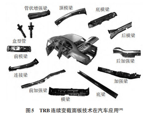

连续变截面板(Tailor Rolled Blank,TRB)技术在生产车辆框架结构A柱、B柱和纵梁的成形有显著成效,能够让这些部位工件的力学性质在成形后能得到均匀分布。目前,部分车商已经开始将TRB应用于汽车车身生产,如图 5 所示。奥迪新 Q5 的车底纵梁、A柱、B 柱都由 TRB 热成形钢材制成,在保证部件强度的同时减轻部件质量。

当前,车身覆盖件这样较大、较薄(厚度小于1 mm)部件以及对表面要求较高的部件采用冲压技术为主,比如车门外板、发动机罩盖和行李箱盖外板这样的 A 面产品等。厚度相对较厚(厚度大于1 mm)、对表面质量要求不高的 B 面和 C 面部件、结构相对复杂的部件可以采用压铸成形,比如车身内部的加强件。压铸技术本身在模具方面相对冲压模具数量减少,可以降低模具成本,比如对汽车发动机罩盖内外板,采用冲压技术需要通过拉延、修边、翻边整形、冲孔等多工序,涉及凹模、凸模、翻边镶块等多套模具,内板加强件结构复杂,需要的模具套数相对较多。若采用压铸对发动机罩盖进行生产,无需修边、翻边整形、冲孔等工序,因此压铸发动机罩盖外板只需要一套模具、内板只需要一套模具,在模具套数方面优势明显。因此,在现阶段融合多种成形技术,可以达到降低生产成本的目的。
当薄壁压铸技术逐渐成熟时候,对于车门、发动机罩盖、行李箱盖这些需要内外板的组合件,只需要采用单板,适当提升结构件平均厚度,对模型进行厚薄区域优化,设定合理的加强筋和流道,最终这些内外板结合件只需要一体式单板即可,因此未来随着薄壁压铸技术成熟,一体式车身或将进入大量应用。
