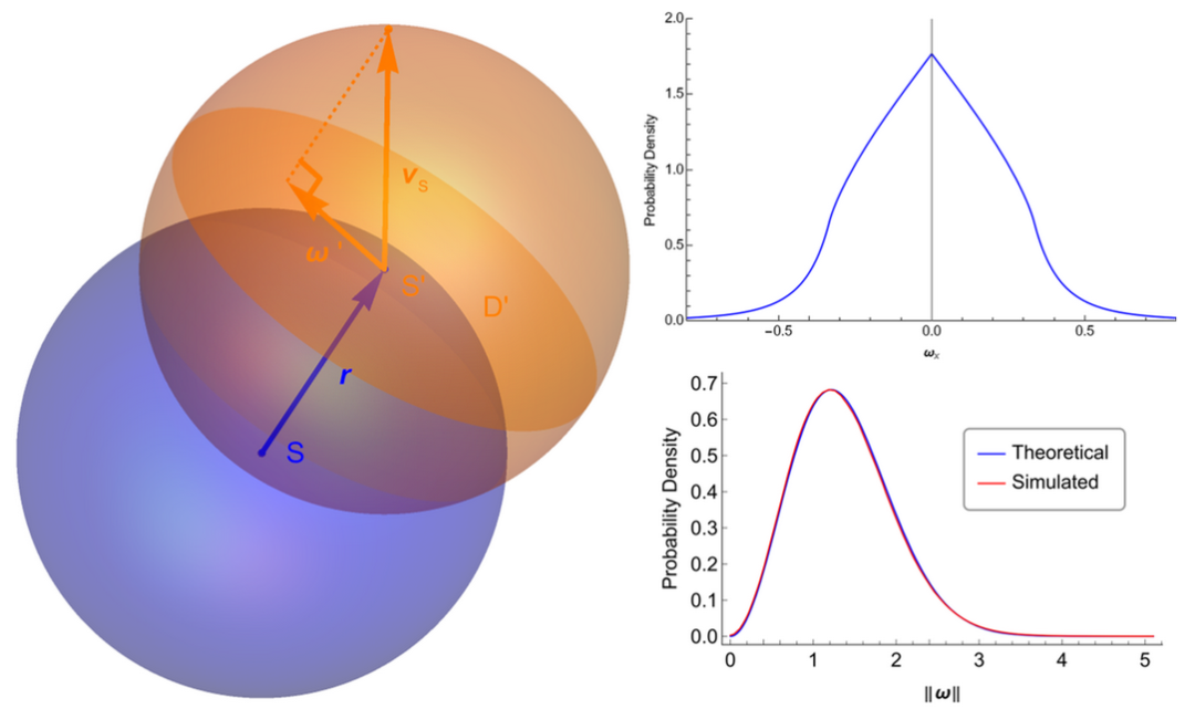

用 Wolfram 语言分析随机运动粒子群的角速度分布
用 Wolfram 语言分析随机运动粒子群的角速度分布的图1
1. 该代码可在Mathematica 13.1.0.0(TraditionalForm)下正确运行。
2. 对代码运行时间的描述基于MacBook Pro (MD101CH/A)。
3. 私聊或评论区留言获取源代码。

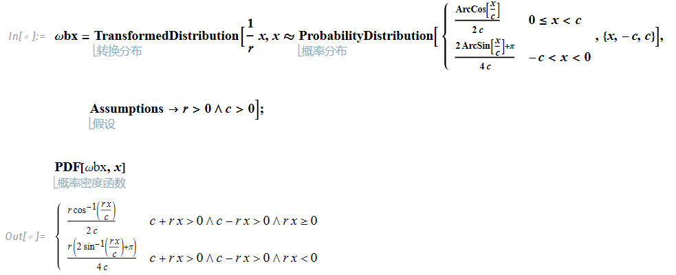

PART 1. 角速度分布的推导过程
自旋是自然界中的常见现象,但它背后的详细统计学原理却很少被讨论。本文旨在启发人们思考这个问题。

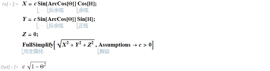

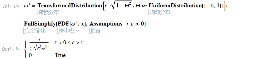

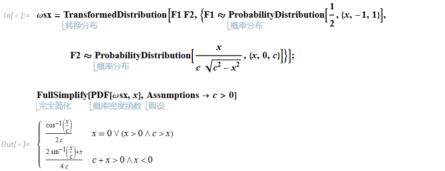

给定一定数量的粒子(假设它们在球形空间均匀分布),使得它们具有相同的速度大小(假设为 c)并且在三维空间中随机运动。这样,在一定时间内它们的运动分量会产生围绕它们整体质心的旋转效应。
用 Wolfram 语言分析随机运动粒子群的角速度分布的图2
用 Wolfram 语言分析随机运动粒子群的角速度分布的图3
用 Wolfram 语言分析随机运动粒子群的角速度分布的图4
用 Wolfram 语言分析随机运动粒子群的角速度分布的图5
用 Wolfram 语言分析随机运动粒子群的角速度分布的图6
用 Wolfram 语言分析随机运动粒子群的角速度分布的图7
用 Wolfram 语言分析随机运动粒子群的角速度分布的图8
用 Wolfram 语言分析随机运动粒子群的角速度分布的图9
用 Wolfram 语言分析随机运动粒子群的角速度分布的图10
用 Wolfram 语言分析随机运动粒子群的角速度分布的图11

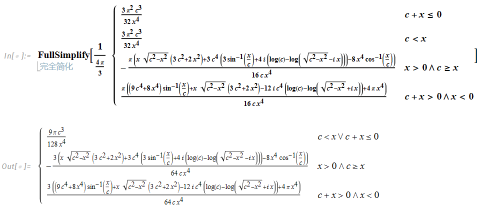

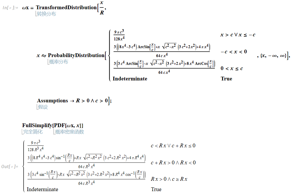

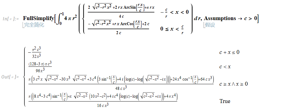

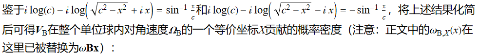

去掉上述函数中无意义的部分后,在整个单位球内进行积分(运行该代码大约需要24秒):
用 Wolfram 语言分析随机运动粒子群的角速度分布的图12

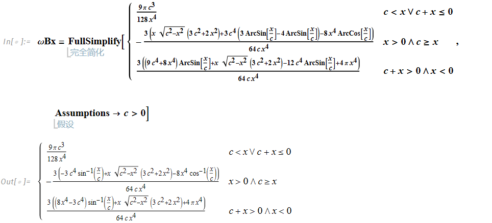

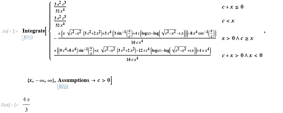

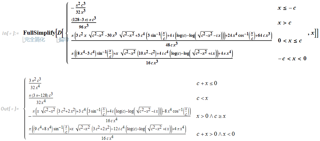

将上述结果对 x 求一阶导:
用 Wolfram 语言分析随机运动粒子群的角速度分布的图13
用 Wolfram 语言分析随机运动粒子群的角速度分布的图14
用 Wolfram 语言分析随机运动粒子群的角速度分布的图15

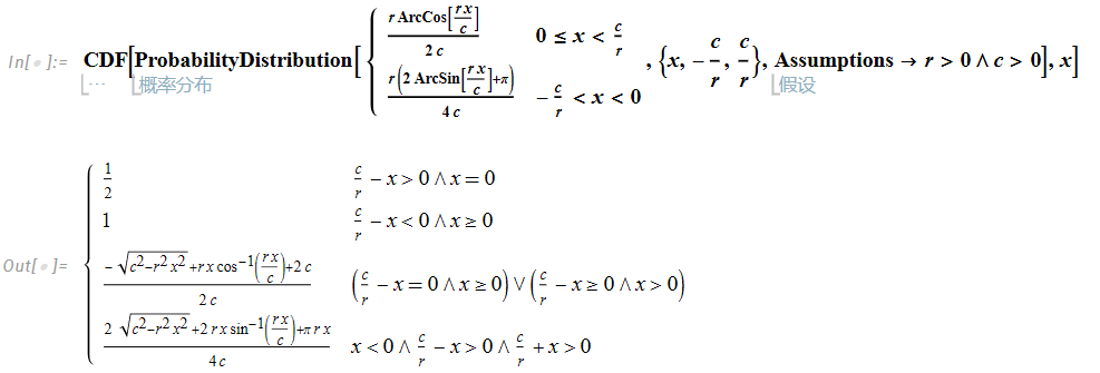

按照上述积分结果,将上述函数进行归一化:
用 Wolfram 语言分析随机运动粒子群的角速度分布的图16
用 Wolfram 语言分析随机运动粒子群的角速度分布的图17
用 Wolfram 语言分析随机运动粒子群的角速度分布的图18
用 Wolfram 语言分析随机运动粒子群的角速度分布的图19
用 Wolfram 语言分析随机运动粒子群的角速度分布的图20
用 Wolfram 语言分析随机运动粒子群的角速度分布的图21整个证明过程结束。

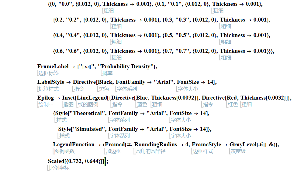

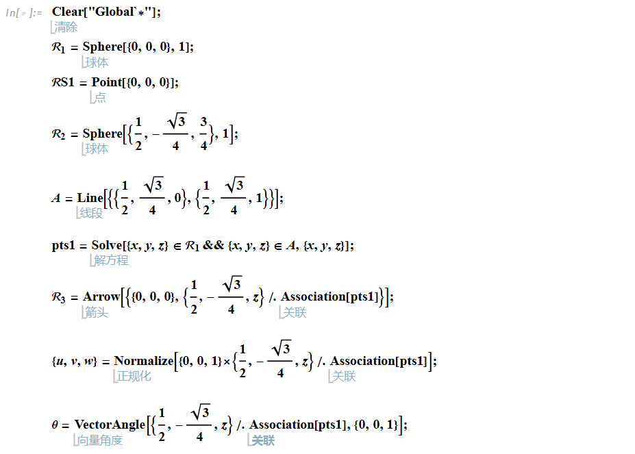

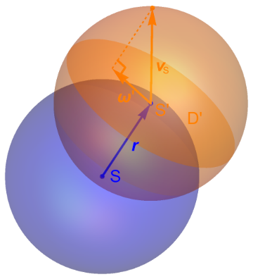

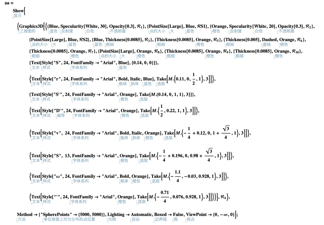

PART 2. 论文中所使用的图片

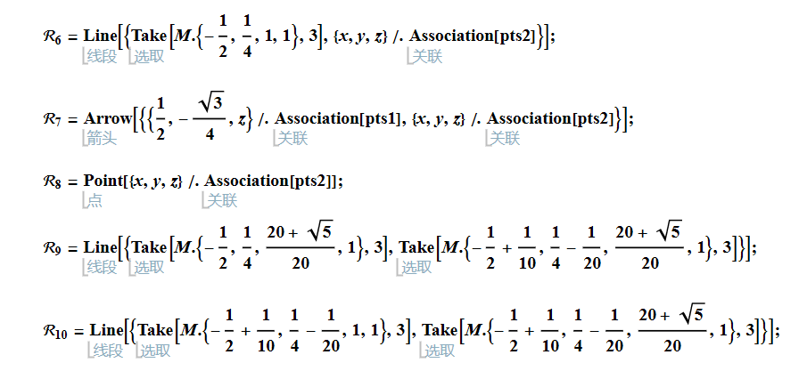

注意:成功运行这些代码,需要首先对下面的 "MyDirection = **" 进行修改。将其改为类似于 MyDirection = "/Users/yourdirection/" 的形式后,按 Shift+Enter 运行。
MyDirection=**;
Protect[MyDirection];
Off[General::wrsym];
用 Wolfram 语言分析随机运动粒子群的角速度分布的图22
用 Wolfram 语言分析随机运动粒子群的角速度分布的图23
用 Wolfram 语言分析随机运动粒子群的角速度分布的图24
用 Wolfram 语言分析随机运动粒子群的角速度分布的图25
用 Wolfram 语言分析随机运动粒子群的角速度分布的图26
Export[MyDirection<>"figure1.eps",aa,Background->None];

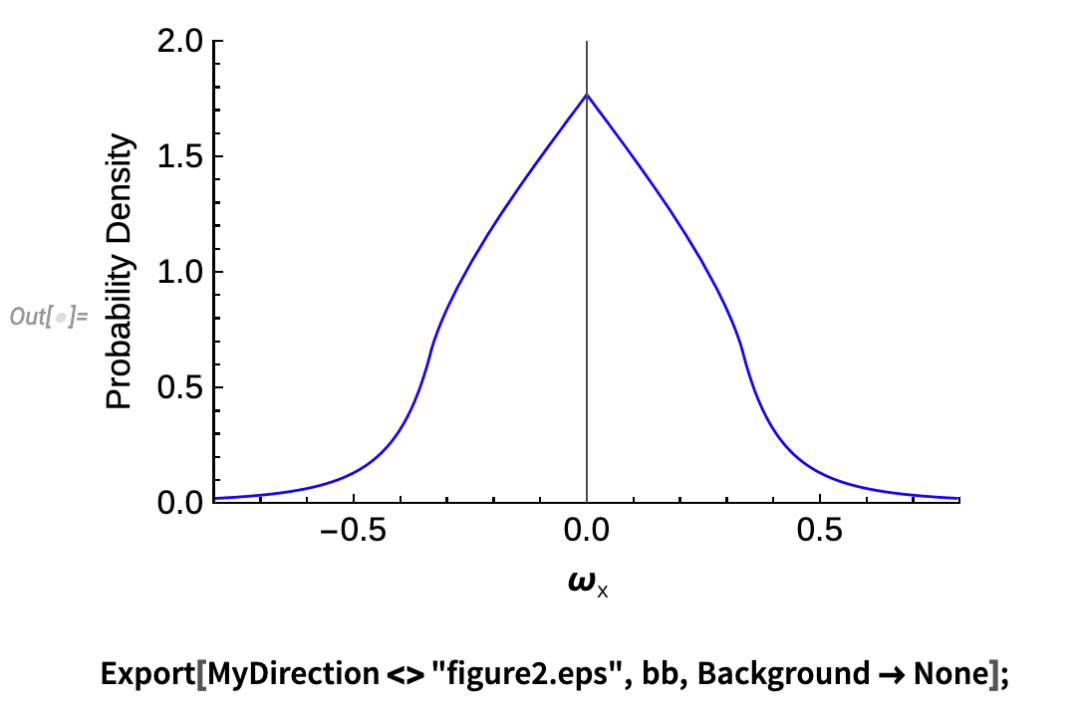

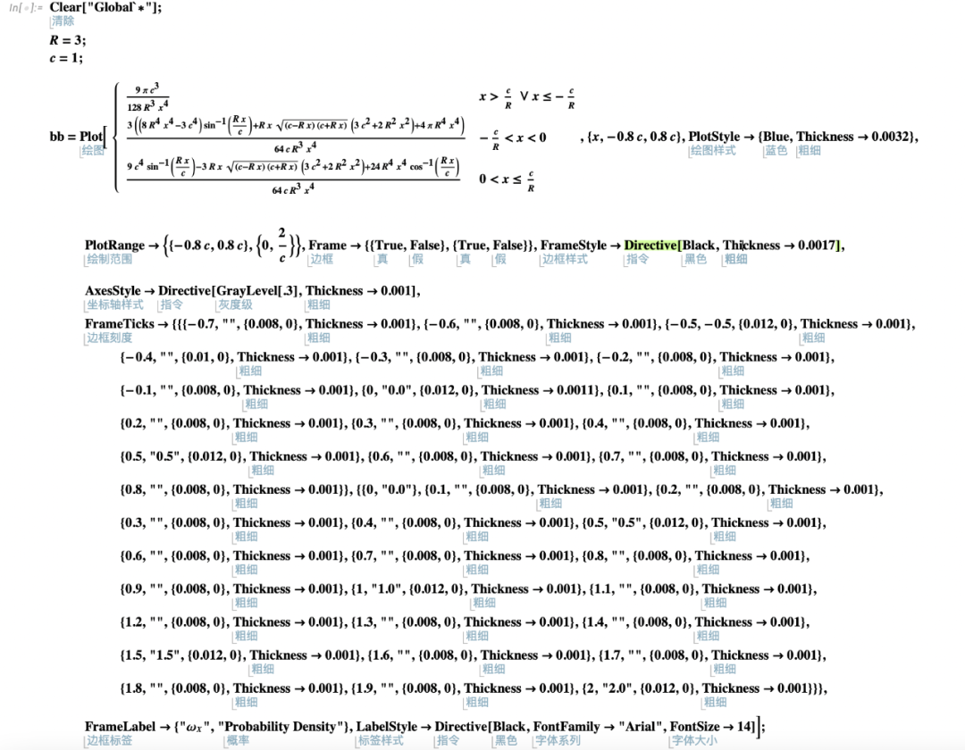

图二
用 Wolfram 语言分析随机运动粒子群的角速度分布的图27
用 Wolfram 语言分析随机运动粒子群的角速度分布的图28

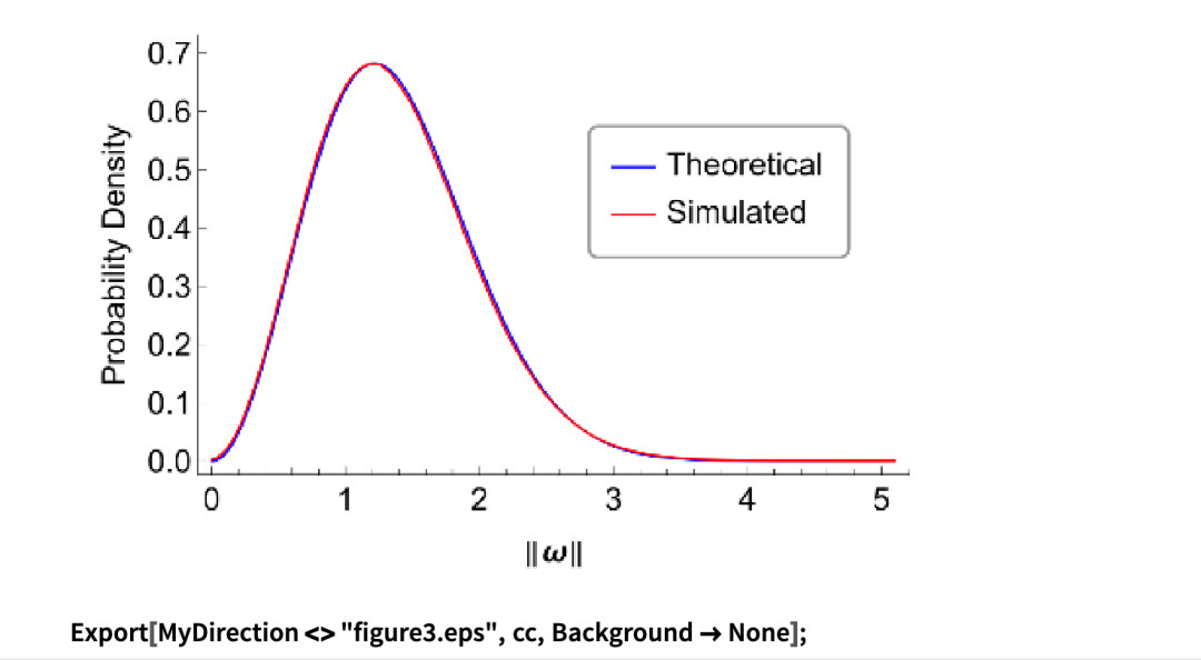

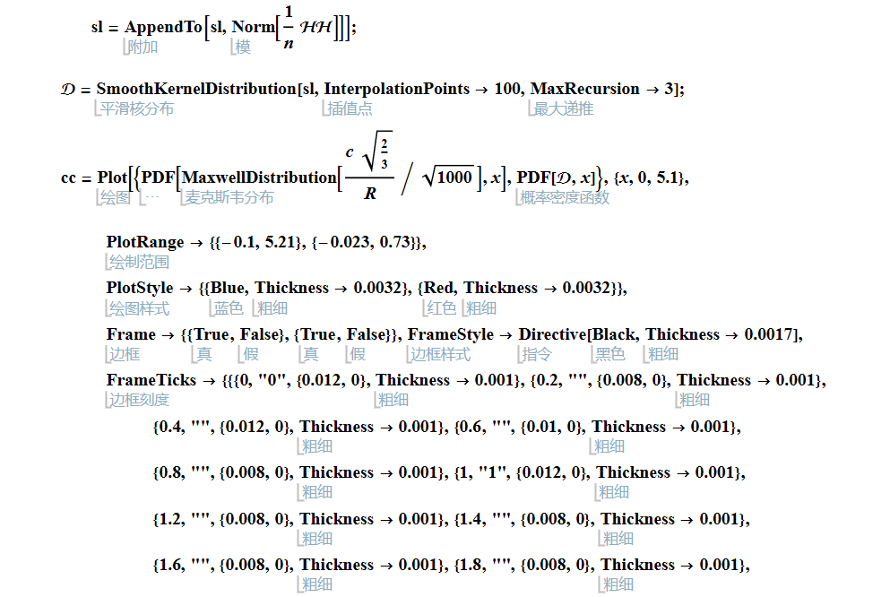

图三

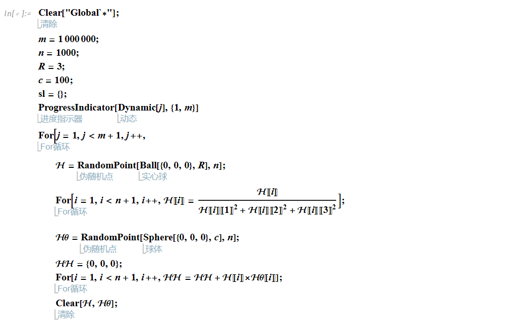

注意:这些代码运行时间大约为5小时。
