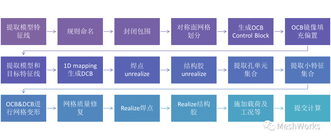

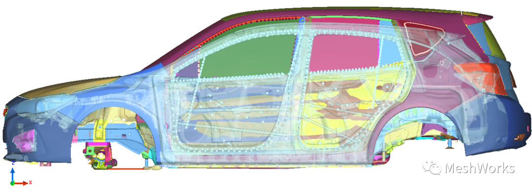

    通常变形的目标是一些目标线条或者匹配新的造型CAS面,变形步骤如下:
MeshWorks—强大的整车快速变形方法的图1

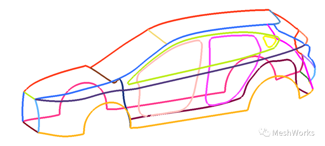

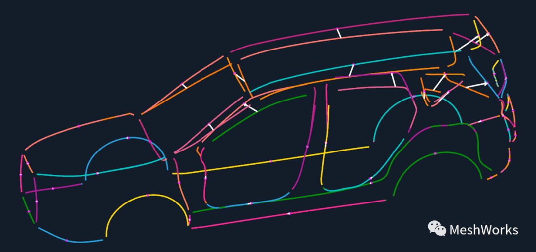

首先提取原model的特征线:
MeshWorks—强大的整车快速变形方法的图2

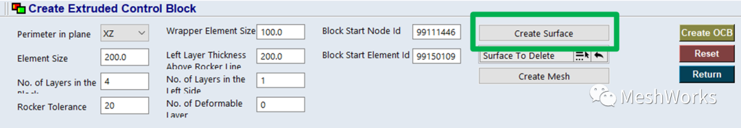

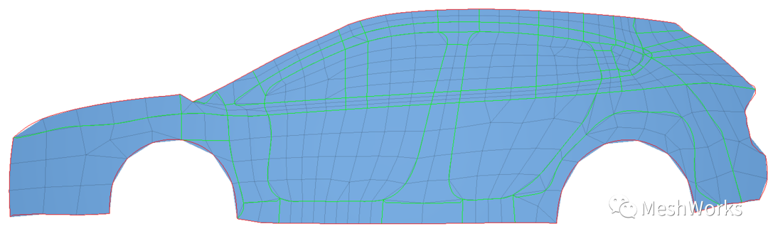

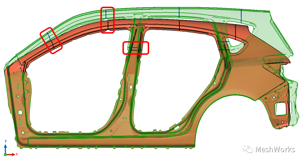

通过OCB&DCB面板创建对称面,并划分网格
MeshWorks—强大的整车快速变形方法的图3
MeshWorks—强大的整车快速变形方法的图4

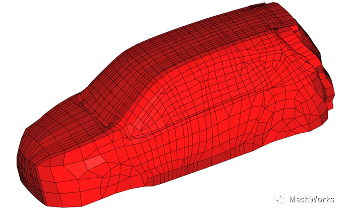

得到完整的OCB

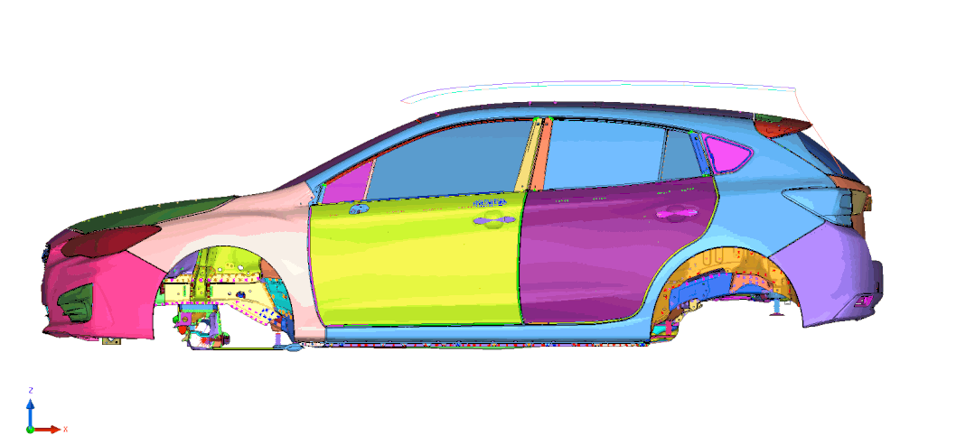

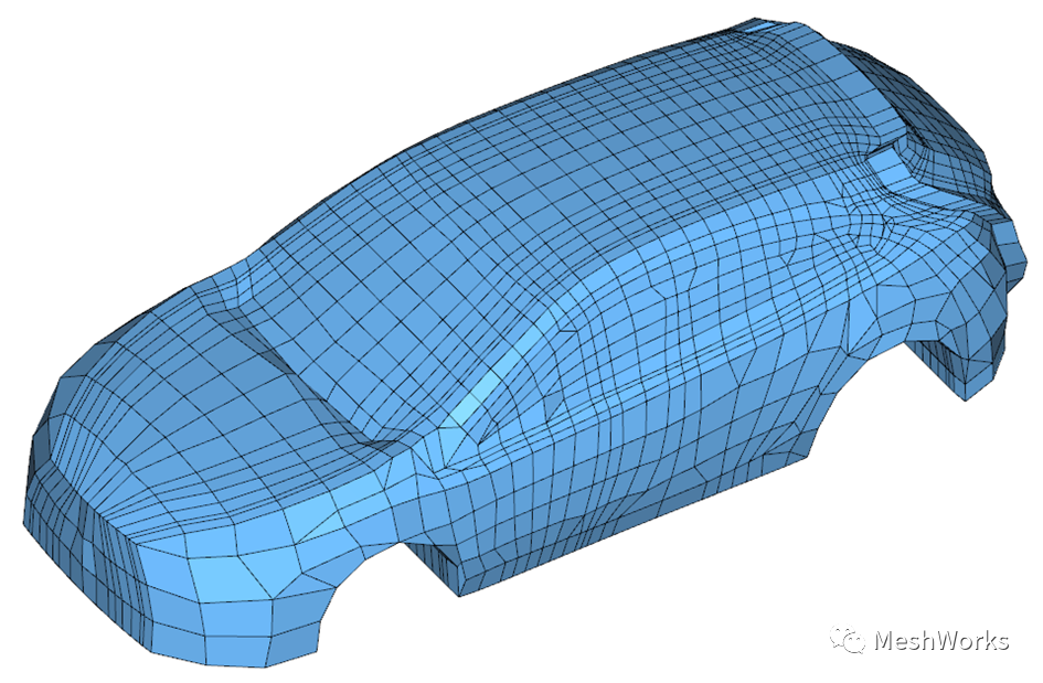

再通过1D mapping的方法得到DCB:
MeshWorks—强大的整车快速变形方法的图6
MeshWorks—强大的整车快速变形方法的图7

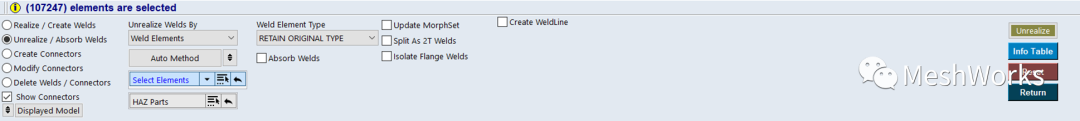

然后unrealize焊点和结构胶,以及创建小特征孔的集合set。这里通过创建set,可以使整车变形时圆孔的特征保持不变。
MeshWorks—强大的整车快速变形方法的图8

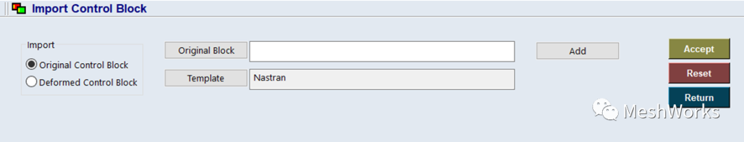

在通过impose面板导入OCB及DCB模型即可完成变形
MeshWorks—强大的整车快速变形方法的图9
