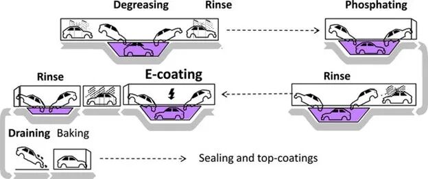

电泳工艺分为阴极电泳和阳极电泳两种类型,由于阴极电泳涂层的耐腐蚀性高,汽车行业中阴极电泳的使用是非常广泛的。典型的阴极电泳工艺通常包括以下几个步骤:除油(degreasing)、冲洗(Rinse)、磷化(Phosphating)、冲洗(Rinse)、电泳(E-coating)、冲洗(Rinse)、排水(Draining)、烘干(Baking),过程示意图如图1。这一工艺流程中,与CFD相关的步骤包括预处理(如磷化)、电泳涂装以及各个冲洗步骤。从图中可以看出,整个工艺流程中的多个步骤都涉及到车身在液体中的浸入和拖出,也是本文分析的重点。
【技术贴】案例分享:PreonLab白车身电泳仿真分析的图2
图1: 典型的电泳工艺流程.[2]
在整个工艺过程中,白车身首先会被浸入到液体中(如水、磷化液或者其他预处理液和电泳液),此后白车身会按照设计的路线平移、旋转,伺候被拖出液面。为了避免每个工序中有液体残留在工件表面,进而对下一步骤的液槽造成污染,应当在车身转移至下一步骤前完成排液。液槽尺寸与工件尺寸匹配,在约400m³的空间内完成涂装。视频1中展示的是宝马慕尼黑工厂中的电泳涂装工艺过程。

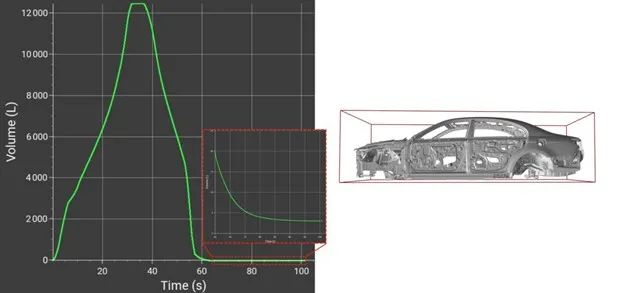

VOLUME SENSOR
体积传感器可以方便的统计车身重点关注区域排出液体的时间。
图2展示了车身附近区域的液体体积随时间的变化。当车身完全浸在液体中,此时体积传感器测得的液体体积达到最大值,当车身被拖出后,体积传感器测得的液体体积逐渐减小。
分析该结果,可以判断车身拖出后能否顺利排液,并通过调整车身设计及工艺过程实现优化,如,在车身上布置更多排水孔,或者调整拖曳曲线,从而减少电泳涂装各个工序之间所需的停留时间,提高效率,避免由于残液导致的液槽间交叉污染。

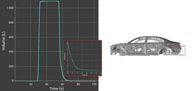

图3展示了行李厢区域液体体积随时间的变化,这也是本案例中最关注的区域之一。图中右侧展示了统计液体体积的区域示意图。
液体残留的检测和输出
从图3和视频7可以看到,在车身被拖出储液槽后,仍然有一些液体残留在行李厢中,很可能一直无法排出。在初始设计方案中,这种情况是非常常见的。为了保证液体能够被顺利排出,很有必要通过仿真识别残液的位置,基于残液的位置信息,工程师可以优化车身及浸入和拖曳曲线,这种方法可以用于任意的车身和工艺曲线的组合。
视频7:车身中的残液分布

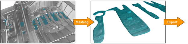

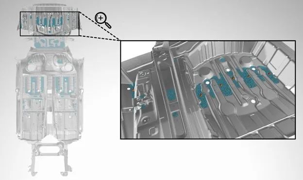

使用PreonLab的Python API(PreonPy),用户可以自动检测残液位置。在本例中,我们在模拟结束后,利用PreonPy自动寻找体积超过10ml的残液区域,重点关注区域是行李厢区域。如图4所示,一共检测到6个体积超过10ml的残液区域。图中橙色的圆点为每个残液区域的中心位置。
【技术贴】案例分享:PreonLab白车身电泳仿真分析的图5
图4:体积超过10ml的残液区域
采用PreonLab内置的网格生成功能(Preon Mesher),可以对残液区域进行网格生成,并支持将网格导出为CAD文件。这些文件可以导入其他软件中,用于仿真、设计和分析(见图5)。
【技术贴】案例分享:PreonLab白车身电泳仿真分析的图6
图5:残液区域的网格生成和导出
