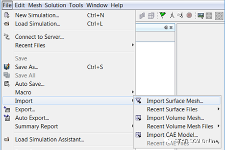

  • 创建一个新的simulation,导入几何
导入最后地址中的几何文件“BladeCool /blade.dbs/coolflow.dbs /hotflow.dbs”,熟悉所有几何模型。

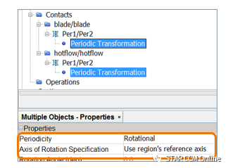

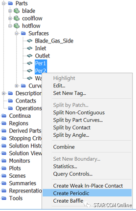

由于仿真模型中只包含单个叶片,侧面需要一个周期边界条件。为此,我们需要在边界之间创建一个周期接口,该接口可以在两边传递数据,周期型信息将传递到region中。右击Per1Per2选择Create Periodic,在Contacts中设置Rotational

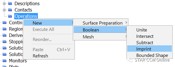

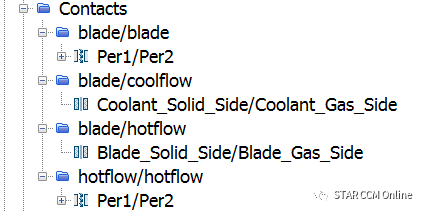

为了创建共形网格,必须确保所有表面的物体都需要一一对应,使用压印操作可以使表面对应。压印网操作在叶片/冷流和叶片/热流之间产生两个Contacts。当部件被分配到区域时ContactsInterface的形式转移到Region
基于STAR-CCM+的涡轮叶片冷却案例(附资料百度云下载)的图6
基于STAR-CCM+的涡轮叶片冷却案例(附资料百度云下载)的图7
   传递PartRegion“Assign parts toregions”并设置Createa Region for Each Part/Create a Boundary for Each Part Surface/Leave the restat default。在Interfaces下保存了和Contacts同样的信息。

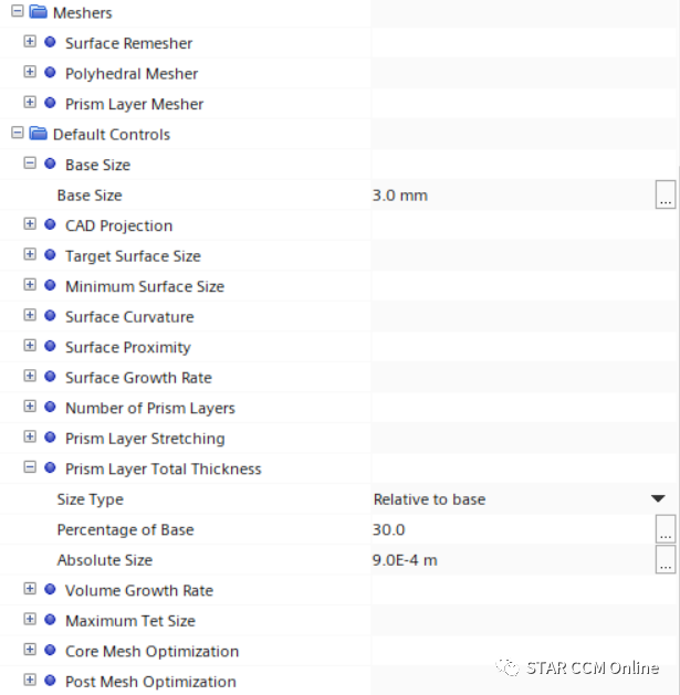

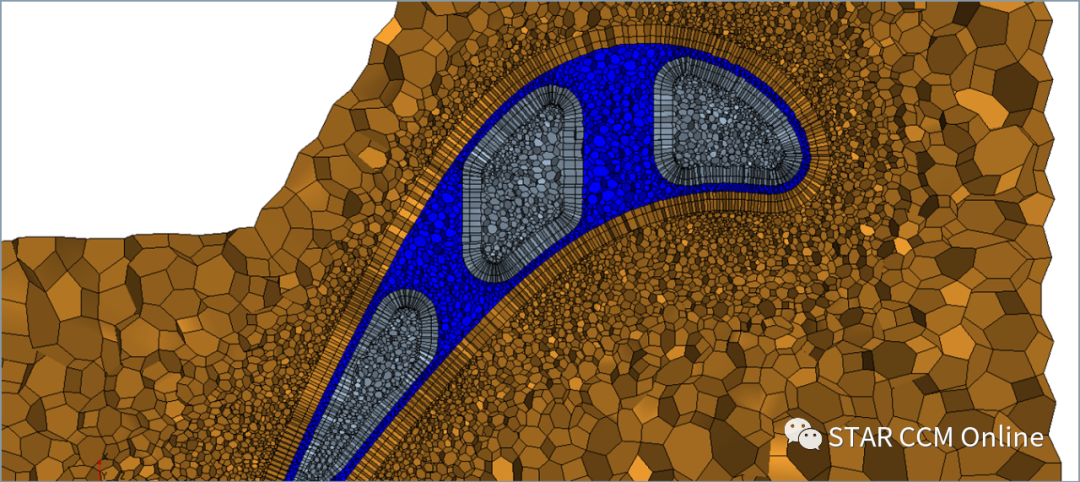

Operation 下创建“AutomatedMesh”选择所有的零件。选择网格生成法则Surface Remesher/Polyhedral Mesher/Prism Layer Mesher。基准尺寸3mm边界层总厚度30%。仿真需要将Y+控制在30以上所以需要使用较厚的边界层。
基于STAR-CCM+的涡轮叶片冷却案例(附资料百度云下载)的图9

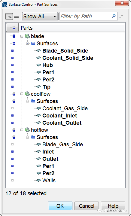

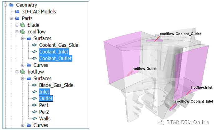

在周期性边界中取消边界层,固体中也取消边界层。用户自定义控制创建新的 Surface Control,表面选择Blade: all surfaces/ Coolflow: Inlet and outlet/ Hotflow:Inlet and outlet, Per1 and Per2

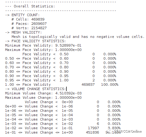

基于STAR-CCM+的涡轮叶片冷却案例(附资料百度云下载)的图11   网格质量诊断Mesh > Diagnostics,一般认为较好的网格质量MinFace Validity > 0.95/Min Volume Change > 1E-03。

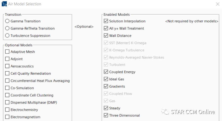

空气物理模型:
基于STAR-CCM+的涡轮叶片冷却案例(附资料百度云下载)的图13

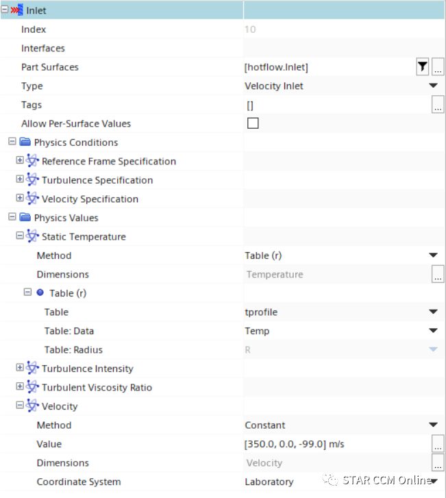

a. 流体入口速度边界[350, 0, -99]m/s

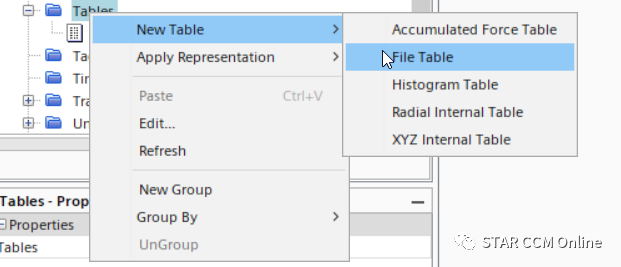

b. 流体入口温度边界:使用外部导入.csv文件。ToolsàtablesàFile Table
基于STAR-CCM+的涡轮叶片冷却案例(附资料百度云下载)的图14

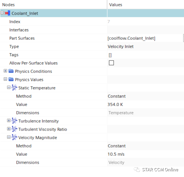

d. 冷却空气入口:速度10.5m/s,温度354K
e. 冷却空气压力出口:0 Pa

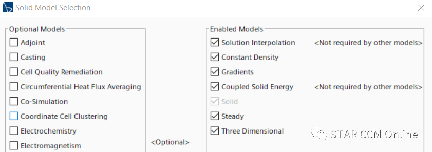

固体物理模型:
基于STAR-CCM+的涡轮叶片冷却案例(附资料百度云下载)的图17

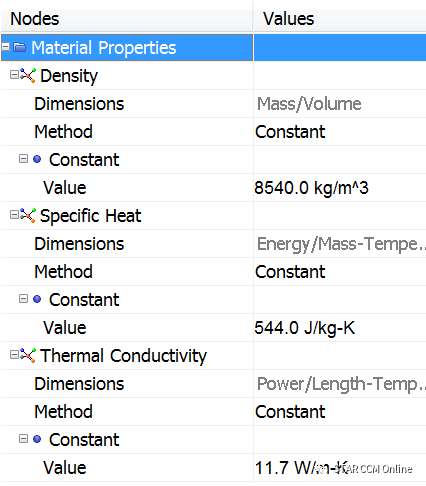

默认的固体材料是铝。由于涡轮叶片通常是超合金,需要改变材料属性。(Density: 8540 kg/m^3/Specific Heat: 544 J/kg-K/ThermalConductivity: 11.7 W/m-K

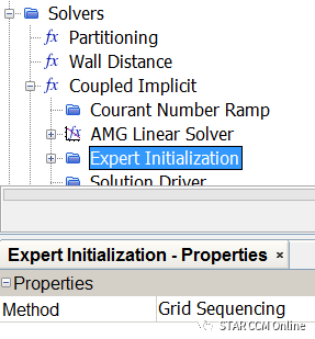

  • 为了加速计算的收敛,一般会设定一个较好的初场。
Coupled求解器提供了梯度初始化的选项。为了初始化解决方案,Solvers àCoupled Implicit。求解器会自动生成一系列粗网格,在每个粗网格上执行一个正常的流初始化。从最粗的网格开始,进行一些迭代来近似求解,然后将结果插值到下一个粗网格级别。这种初始化采用的是无粘流体,只求解流体变量(压力、速度和温度)
基于STAR-CCM+的涡轮叶片冷却案例(附资料百度云下载)的图19

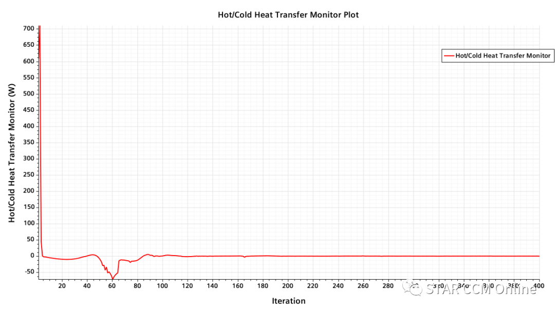

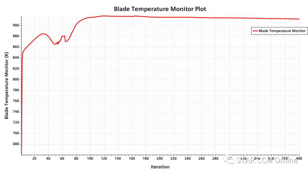

最大停止步长设置为400
  • 求解计算。

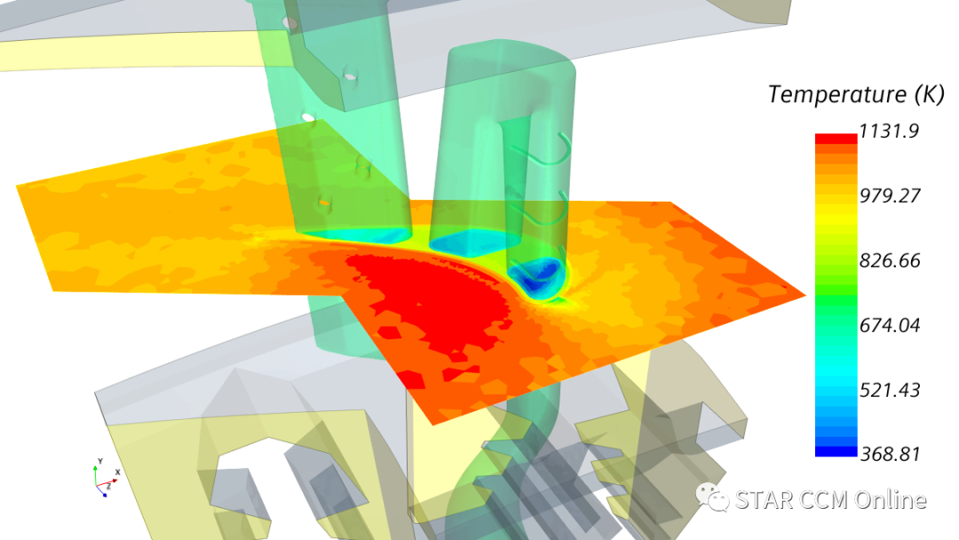

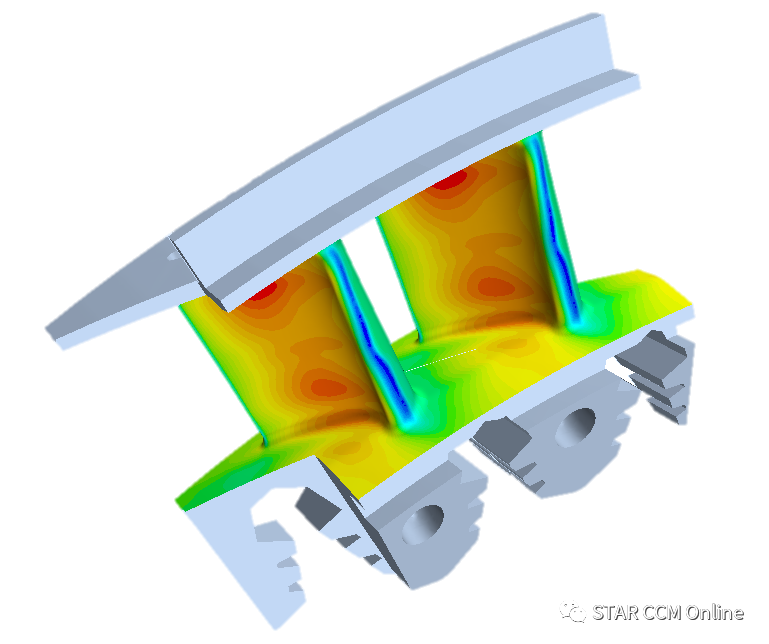

基于STAR-CCM+的涡轮叶片冷却案例(附资料百度云下载)的图20
基于STAR-CCM+的涡轮叶片冷却案例(附资料百度云下载)的图21
基于STAR-CCM+的涡轮叶片冷却案例(附资料百度云下载)的图22
