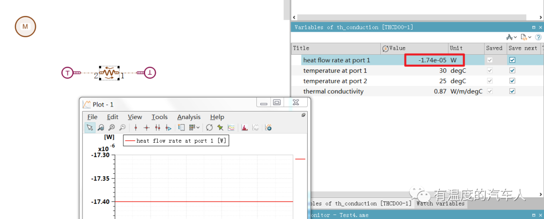

一个小例子:已知某材料厚度为25cm,内外表面温度为25℃和30℃,计算壁内的温度分布和通过的热流密度

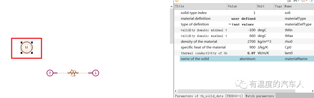

Step1:选择材料
系统仿真软件Amesim学习 空调系统 amesim教程空调的图1
注:材料选择“User define”,Type of definition 选择constant value,热换效率选择0.87。

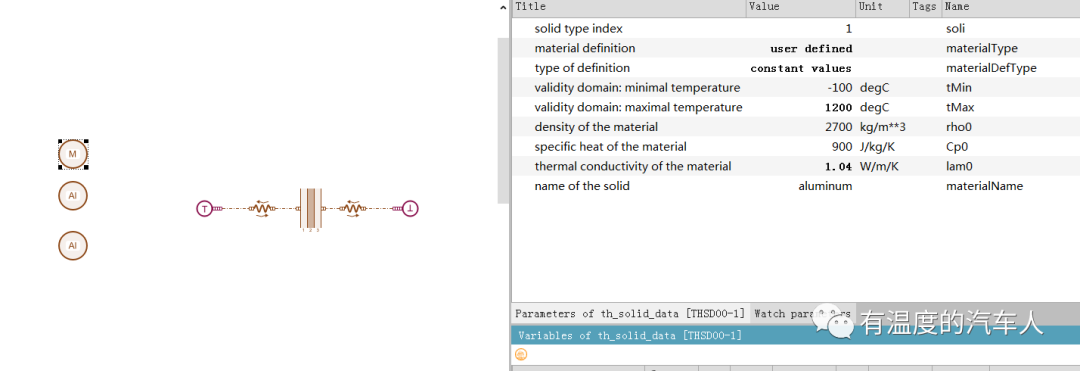

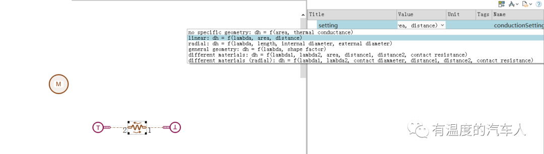

Step2:点击换热元件,选择平面类型换热(还有圆柱等等类型,之前说过)
系统仿真软件Amesim学习 空调系统 amesim教程空调的图2

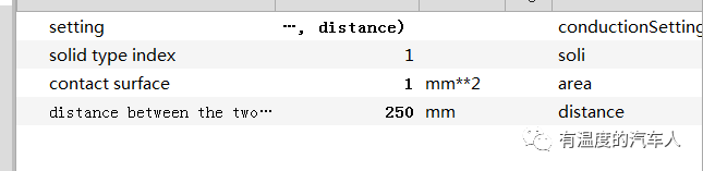

Step3:面积设置1平方米,厚度250mm
系统仿真软件Amesim学习 空调系统 amesim教程空调的图3
Step4:仿真:
系统仿真软件Amesim学习 空调系统 amesim教程空调的图4
结果为-17.4w/m2,这个和使用公式计算结果相同。

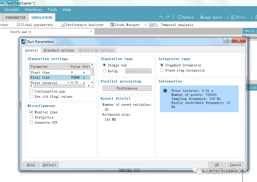

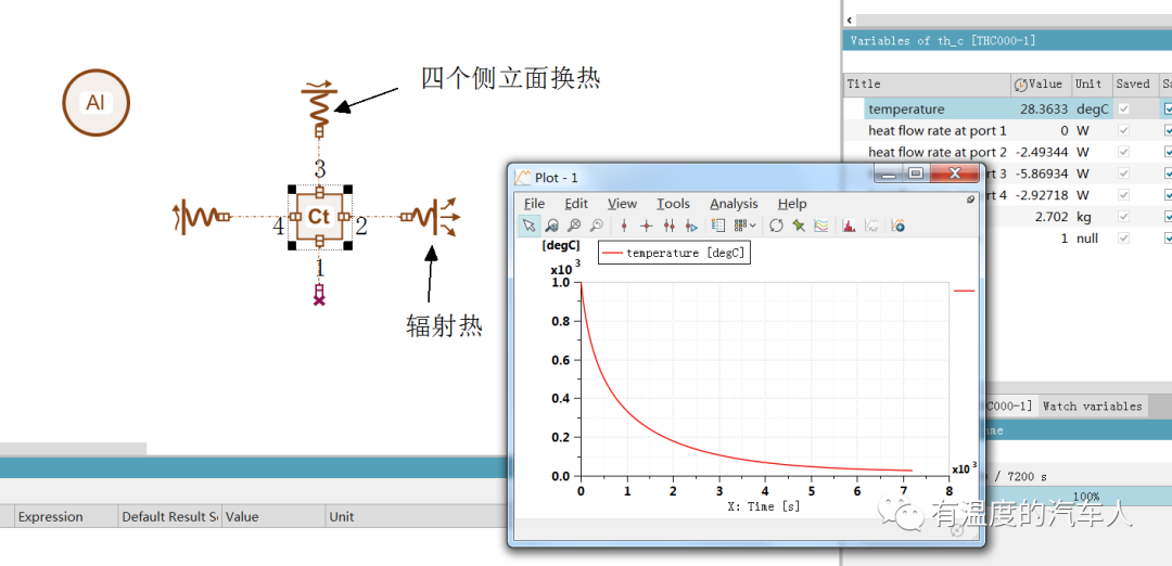

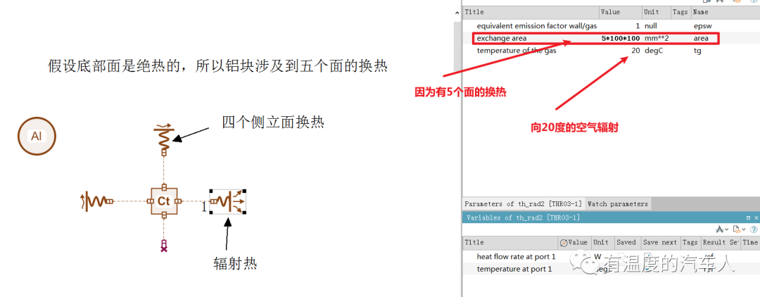

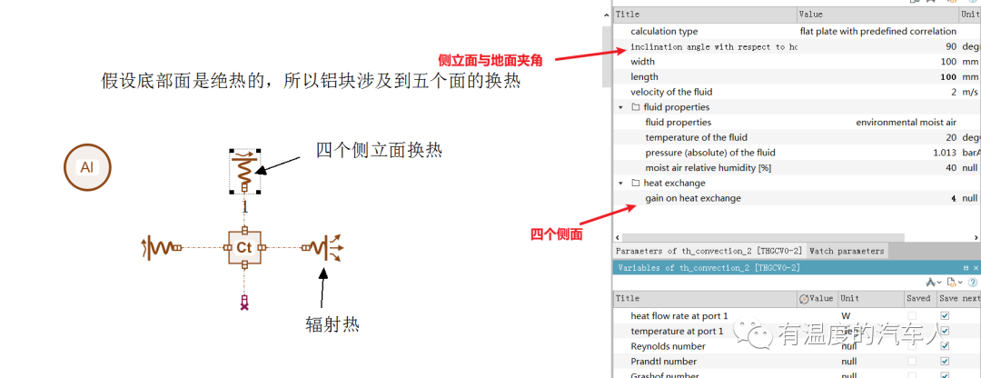

小例子:一个边长为10cm的立方体铝块放置空气中,平均温度1000℃,环境温度20摄氏度,2h后温度多少?
Step1:快速建模如下:
系统仿真软件Amesim学习 空调系统 amesim教程空调的图9
系统仿真软件Amesim学习 空调系统 amesim教程空调的图10
同理设置左边的换热角度为0度
Step2:终止时间设置7200s,运行仿真:
系统仿真软件Amesim学习 空调系统 amesim教程空调的图11
2h后整个物体温度为28度:
系统仿真软件Amesim学习 空调系统 amesim教程空调的图12

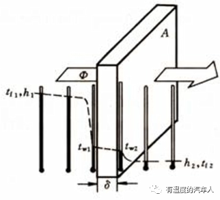

若对于一个面的传热分析,一般存在三个环节:热流体->壁面高温侧;壁面高温侧->壁面低温侧;壁面低温侧->冷流体
若是稳态过程则通过串联环节的热流量相同
φ = Ah1(tf1 - tw1), φ = Aλ/δ×(tw1 - tw2), φ = Ah2×(tw2 - tf2)
系统仿真软件Amesim学习 空调系统 amesim教程空调的图14
这个过程是非常典型的换热器的计算过程。
上式整理:φ = A(tf1 - tf2)/(1/h1+δ/λ+1/h2)
也可表示为:φ = Ak(tf1-tf2) = Akδt,k为传热系数,单位W/(m2.K)
传热系数K = 1/(1/h1+δ/λ+1/h2

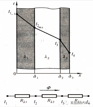

对于三层平壁稳态导热,这种传热也比较常见,和电阻串联类似:
系统仿真软件Amesim学习 空调系统 amesim教程空调的图15
换热量由下式计算:
系统仿真软件Amesim学习 空调系统 amesim教程空调的图16

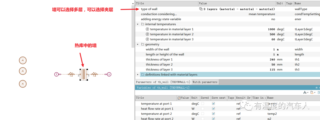

一个小例子,由三层材料组成的加热炉墙,耐火砖+硅藻绝热层+红砖,厚度和导热系数分别是:φ1 = 240mm,λ1 = 1.04w/(m.℃),φ2 = 50mm,λ2 = 0.15w/(m.℃)φ3 = 115mm,λ3 = 0.63w/(m.℃),炉内侧耐火砖表面温度为1000℃,求硅藻层的平均温度及通过炉墙的导热热流密度。
系统仿真软件Amesim学习 空调系统 amesim教程空调的图17
注意:Amesim中给出的都是平均温度,所以对于不均匀温度需要取平均
理论计算:q = (t1-t2)/(φ1/λ1+φ2/λ2+φ3/λ3) = 1259w/m2
t2 = t1 - q×φ1/λ1 = 700℃
t3 = t2 - q×φ2/λ2 = 289℃

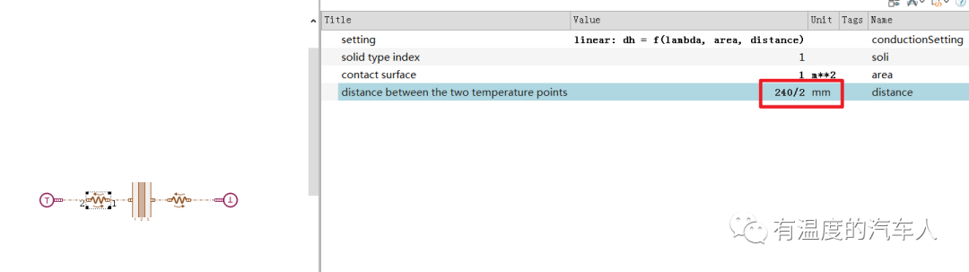

Amesim快速建模如下,根据参数设定初始值,这里设置墙长宽1m为了方便计算热流密度:
系统仿真软件Amesim学习 空调系统 amesim教程空调的图18
设置材料参数:
系统仿真软件Amesim学习 空调系统 amesim教程空调的图19
因为导热只能导到中间,所以导热长度只能选择壁面厚度/2
系统仿真软件Amesim学习 空调系统 amesim教程空调的图20
结果大家可以自行计算和理论比较。

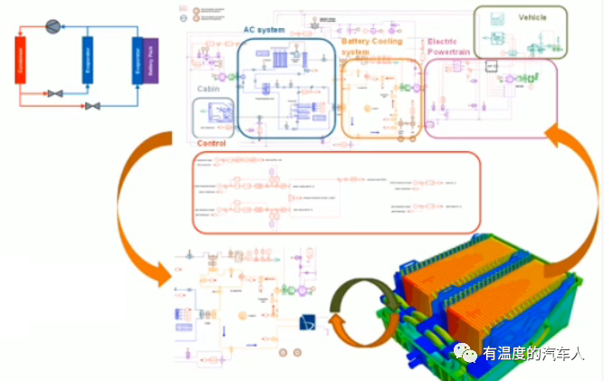

、空调系统与新能源热管理
其实对于整体建立整车的热管理总体可以分成如下几个方面:
  • 整车模型
  • 电池、电机、(增程器/发动机)模型
  • 空调系统(AC,HP)
  • 驾驶乘员仓
  • 电池、电机冷却系统

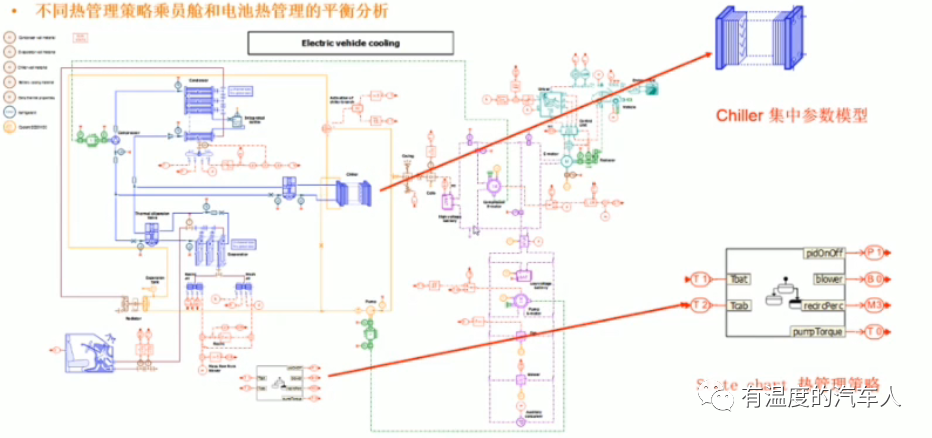

系统仿真软件Amesim学习 空调系统 amesim教程空调的图21
搭建系统对于1D,3D耦合仿真,和simulink联立建立控制策略的分析,我们的目的也是这个,冷却系统的匹配,实际驾驶工况以及制冷采暖对于续航的影响分析,电池降温和保温的分析策略,这是利用Amesim可以做的。
系统仿真软件Amesim学习 空调系统 amesim教程空调的图22
Amesim对于制冷系统的解决方案:(管路的分析,制冷剂的分析,零部件如EDC的分析,和Simulink联合仿真等等)
系统仿真软件Amesim学习 空调系统 amesim教程空调的图23

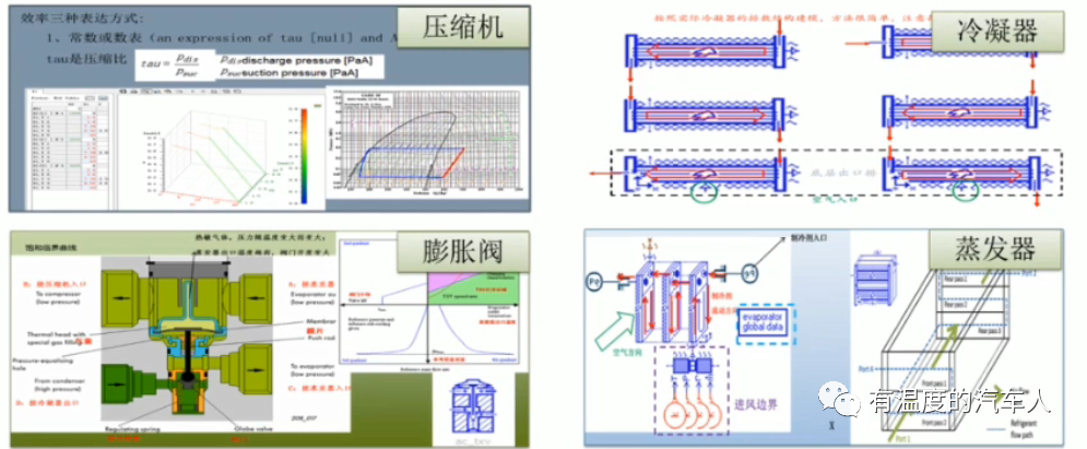

对于空调制冷系统而言:
系统仿真软件Amesim学习 空调系统 amesim教程空调的图24
  1. 压缩机:1D建模只需要考虑机械效率、容积效率和等熵效率,相对较为简单;
  2. 热力膨胀阀主要考虑各个相线的map,电子膨胀阀取决于控制策略。

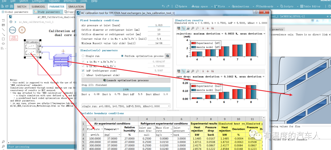

  3. Amesim需要注意的建模是换热器的建模
换热器的建模可以基于实验数据,就是根据风侧和制冷剂侧的换热函数得到散热器的换热量,通过数表的方式建模。
对于单相的换热器,可以通过实际数据回归拟合NTU方程去模拟实际参数。
大家可以看一下demo help去学习一下demo,换热器是可以在amesim中进行建模和标定的。
系统仿真软件Amesim学习 空调系统 amesim教程空调的图25
