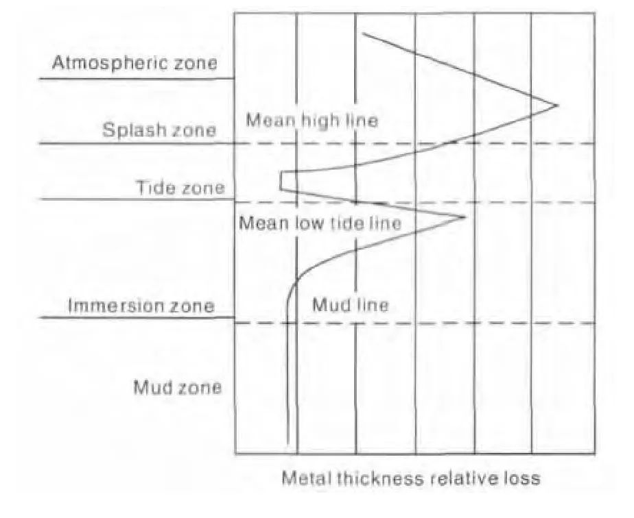

海洋环境按照腐蚀性划分为大气区、浪花飞溅区、潮差区、全浸区、海泥区。不同区域的腐蚀速率存在着明显差别 ( 如图1 所示) [3]。浪花飞溅区的腐蚀速率最高, 潮差区次之。
海洋工程结构与船舶的腐蚀防护——现状与趋势的图1
图1海洋不同腐蚀环境区带腐蚀速度图[3]
Fig. 1Corrosion velocity diagram of different marine corrosion envi-ronment zone[3]

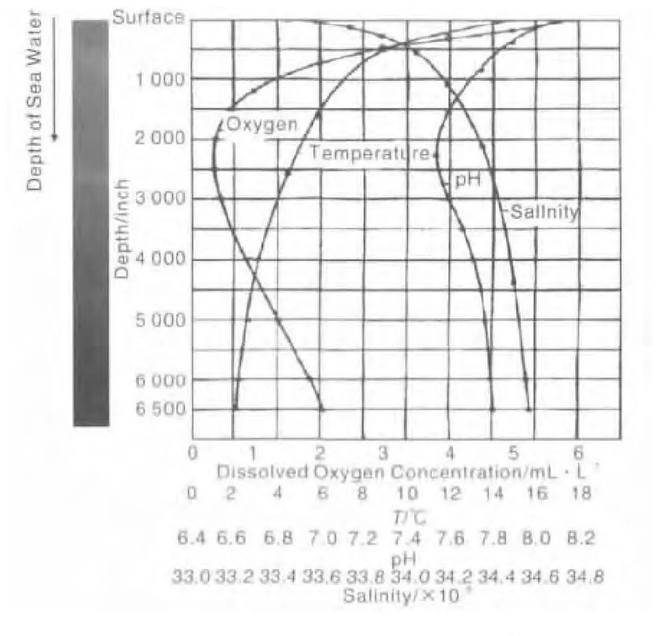

在全浸区内, 海水的温度、盐度、溶解氧浓度和p H值随深度而变化 ( 如图2 所示) [4]。由于腐蚀环境的变化, 材料的腐蚀速率随海深的变化而明显不同。
海洋工程结构与船舶的腐蚀防护——现状与趋势的图2
图2不同海水深度的环境参数变化[4]
Fig. 2Environmental parameter changes with different sea water depth[4]
浪花飞溅区通常是指海水的飞沫能够喷溅到材料表面, 但在涨潮时又不能被海水所浸没的部位。国内外大量研究表明, 海洋腐蚀最严重的部位约位于平均海平面以上的0. 6 ~ 1. 4 m左右。同一种材料在浪花飞溅区的腐蚀速率比全浸区高3 ~ 10 倍[3]。虽然海洋工程在浪花飞溅区所占面积很小, 以直径1 m的海洋钢桩为例, 其飞溅区腐蚀区域约为2 m, 腐蚀表面积约12 m2 (与不同海区等有关) , 但由于该区域腐蚀最为严重, 如果不加以有效防护, 将导致该部位的严重腐蚀, 造成整个海工设施出现严重事故。

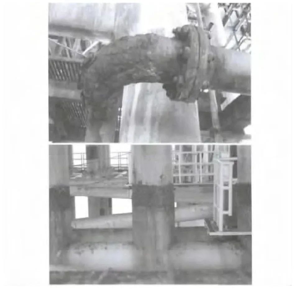

在海洋大气区, 由于存在Cl-, Mg2 +和SO42-等离子, 以及日照和海风的作用, 即使采取了腐蚀防护措施, 船舶与海洋工程也会发生严重的腐蚀。不仅金属材料 ( 图3 ) [5], 混凝土结构也存在严重的腐蚀 (图4) [6 - 8]。在浪花飞溅区腐蚀更为严重 ( 图5) [6 - 8]。在潮差区和全浸区的较浅区域, 海洋生物的污损不仅造成船舶的航速显著降低, 也会由于重量显著增加而威胁整个海洋平台的安全 (图6) [9]。

海洋工程结构与船舶的腐蚀防护——现状与趋势的图3
图3海洋平台结构中的腐蚀现象[5]
Fig. 3Corrosion on ocean platform[5]

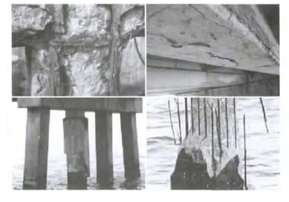

海洋工程结构与船舶的腐蚀防护——现状与趋势的图4

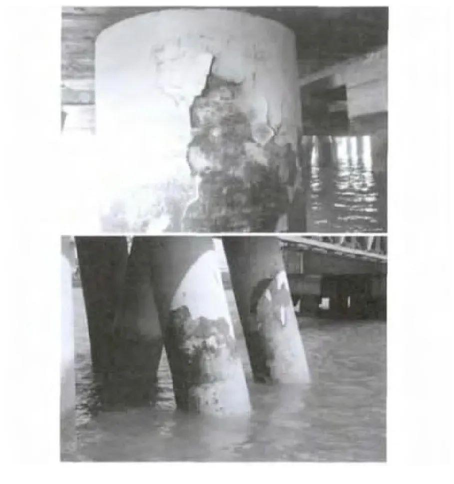

图4海岸工程钢筋混凝土结构的腐蚀现象[6 - 8]
Fig. 4Corrosion on coastal engineering of reinforced concrete structure[6-8]

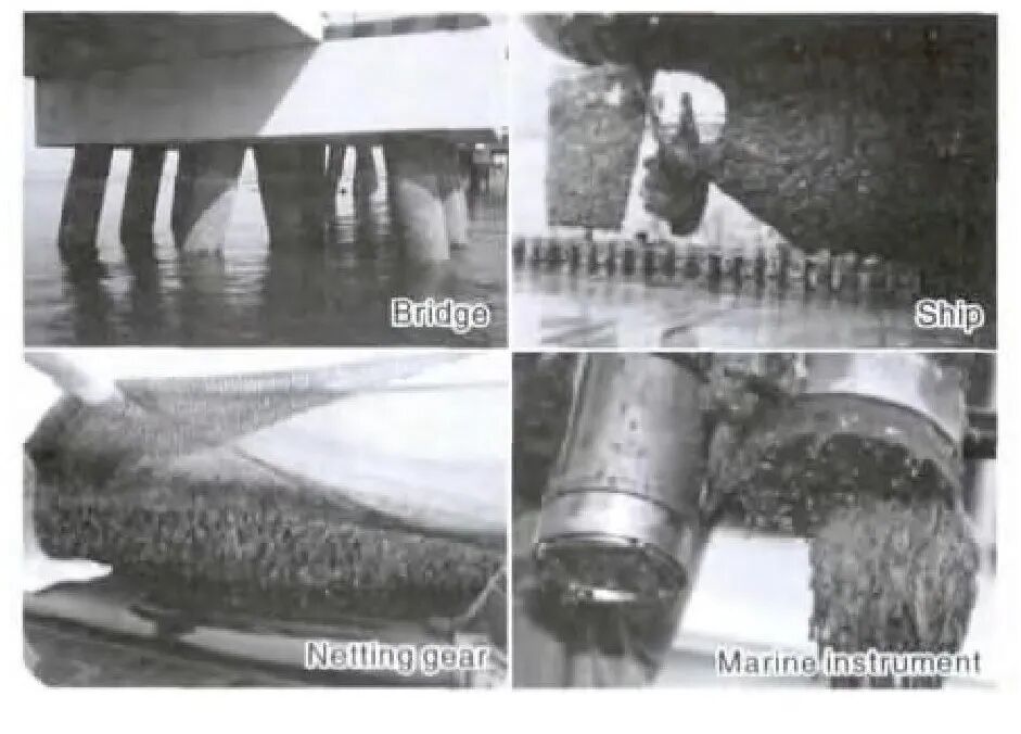

海洋工程结构与船舶的腐蚀防护——现状与趋势的图6
图6海洋结构表面的海生物污损现象[9]
Fig. 6Biofouling on marine structure surface[9]

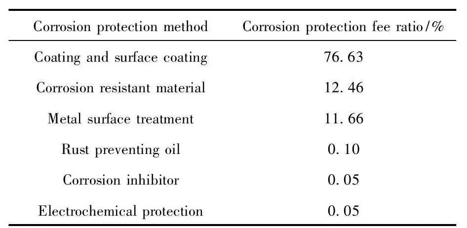

从腐蚀控制的主要类型看 ( 表1) [1], 涂料 ( 涂层) 是最主要的控制方法、耐腐蚀材料次之, 表面处理与改性是常用的腐蚀控制方法, 电化学保护 ( 牺牲阳极与外加电流) 是海洋结构腐蚀控制的常用手段, 缓蚀剂在介质相对固定的内部结构上经常使用, 结构健康监测与检测技术是判定腐蚀防护效果、掌握腐蚀动态以及提供进一步腐蚀控制措施决策和安全评价的重要依据, 腐蚀安全评价与寿命评估是保障海洋工程结构安全可靠和最初设计时的重要环节。建立全寿命周期防护理念, 结合海洋工程设施的特点及预期耐用年数, 在建设初期就重视防腐蚀方法, 通过维修保养实现耐用期内整体成本最小化并保障安全性, 是重大海洋工程结构值得重视的问题。
表1腐蚀防护方法及中国的防腐蚀费用比例[1] (Uhlig方法, 从生产、制造方面计算的直接累加防蚀费)
Table 1Corrosion protection method and anti-corrosion cost proportion in China[1] ( The Uhlig method, directly ac-cumulated fees from production and manufacture)

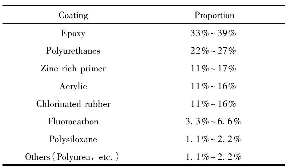

海洋防腐领域应用的重防腐涂料主要有: 环氧类防腐涂料、聚氨酯类防腐涂料、橡胶类防腐涂料、氟树脂防腐涂料、有机硅树脂涂料、聚脲弹性体防腐涂料以及富锌涂料等, 其中环氧类防腐涂料所占的市场份额最大, 具体见表2[10]。
表2我国重防腐涂料的种类与比例[10]
Table 2Type and proportion of marine anti-corrosion coatings[10]

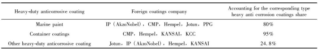

到现在为止, 全世界主要重防腐涂料已全部进入中国。在技术要求较高的集装箱和船舶涂料领域, 外资和合资企业的产品占据了我国80% 以上的市场份额 (表3) [10]; 20 世纪90 年代末, 国际著名的船舶涂料公司基本上都已进入中国, 并在中高端市场占据相当大的份额, 例如海上石油钻井平台和海上设施所用的重防腐涂料被Jotun ( 佐敦) 、Hempel ( 赫普) 、Akzo Nobel、PPG和日本关西等公司所垄断, 其中Jotun公司就占有海洋工程领域60% 的市场份额; 到目前为止, 我国95% 的船舶涂料市场均为国外公司所垄断。值得欣慰的是, 由于中国有先进的纳米技术[11 - 15], 最近国外两大海洋涂料公司 ( Jotun、Hempel) 开始批量采购我国的纳米氧化物浓缩浆[12], 并按照指定的工艺制备先进的船舶用纳米复合涂料, 已开始应用到船舶中。
表3 2009 年国外涂料企业等在我国重防腐蚀涂料各领域中的市场份额[10]
Table 3Market share of foreign coatings enterprises in the field of heavy anti corrosion coating in China in 2009[10]
海洋工程结构与船舶的腐蚀防护——现状与趋势的图9
在我国重防腐涂料市场里, 曾经我国最大的国营重防腐涂料厂———上海涂料公司麾下的开林造漆厂, 采取合资的方法经营, 2009 年, 该厂在这一领域销售额增加10% , 其中包括钢结构涂料60% , 船舶涂料40% 。

海水全浸环境中, 船舶和钢桩、平台、管线等移动和固定工程设施都不可避免遭受海洋污损生物附着影响, 造成生物污损。船体附着的藤壶等污损生物, 能使船舶航行阻力增加15% , 燃油费上升40% ~ 50% 。
