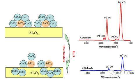

催化剂失活原因及各类再生情况,你都了解吗?
当今90%的化学工业中包含有催化剂过程,催化剂在生产中提高反应速率和选择性。而随着工业生产时间的增长,催化剂会失活,是催化反应的速率下降。小7给您讲讲如何使失活催化剂的活性得到再生,产生更好的经济效益、环境效益。
催化剂失活原因及各类再生情况,你都了解吗?的图1
催化剂失活是在恒定反应条件下进行的催化反应的转化率随时间增长而下降的现象。催化剂的失活过程分为三种类型:化学的、热的、机械的。

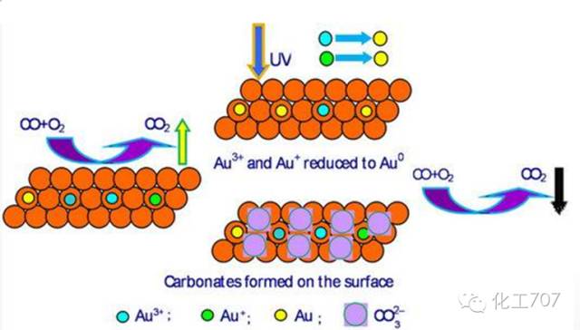

一、化学失活:
催化剂失活原因及各类再生情况,你都了解吗?的图2
原因                             结果
结焦(积炭)          表面积减少,堵塞
金属污染                表面积减少和催化活性降低
毒物吸附                活性位减少

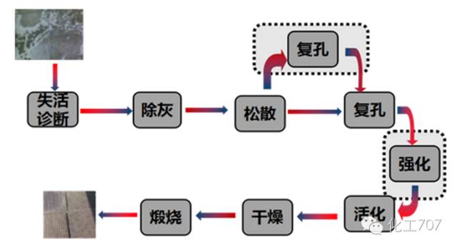

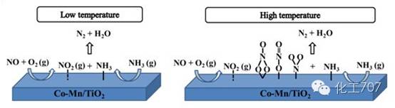

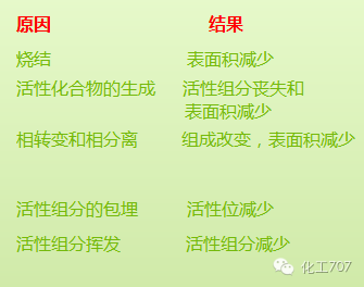

二、 热失活
催化剂失活原因及各类再生情况,你都了解吗?的图3
催化剂失活原因及各类再生情况,你都了解吗?的图4

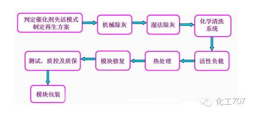

四、催化剂再生

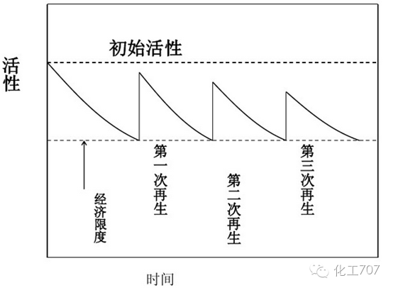

一般工业催化剂再生的规律是每再生一次其活性都要比原有活性有所下降,再生后催化剂的操作温度明显高于再生前的,此外,失活催化剂也不可能频繁地无止境地一次次进行再生,最终还是要被更换的。

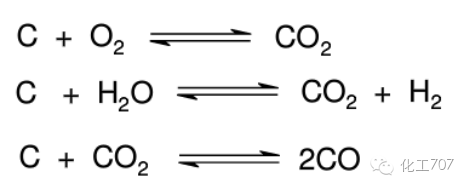

1.结焦(积炭)失活后再生:
催化剂在使用过程中,因表面逐渐形成炭的沉积物从而使催化剂活性下降的过程。
烧炭在生(空气+水汽),是工业催化剂在积炭失活后普遍采用的
催化剂失活原因及各类再生情况,你都了解吗?的图7
通过将催化剂孔隙中的含炭沉积物氧化为一氧化碳和二氧化碳出去,可恢复催化活性。

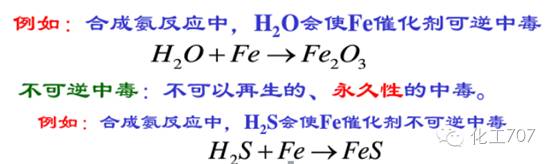

3. 中毒失活再生
 催化剂所接触的流体中的少量杂质吸附在催化剂的活性为上,使催化剂的活性显著下降,甚至消失。
中毒分为:可逆中毒、可以再生的、暂时性的中毒;
催化剂失活原因及各类再生情况,你都了解吗?的图11
防治办法:进入反应工段之前除去毒物。

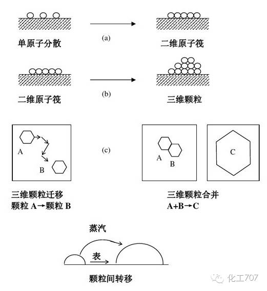

4. 烧结失活后再生
催化剂的烧结,在使用过程中,未晶尺寸逐渐增大或原生颗粒长大的现象。
催化剂失活原因及各类再生情况,你都了解吗?的图12
防治措施:使用条件选择  工作温度低于泰曼(Tammann)温度,常为0.5Tm。载体选择:Ni/Cr2O3催化剂Ni/Cr2O3-Al2O3的结构,加入助剂(隔离剂)。
再生办法:大晶粒的金属被氧气氧化后,经H2还原。
