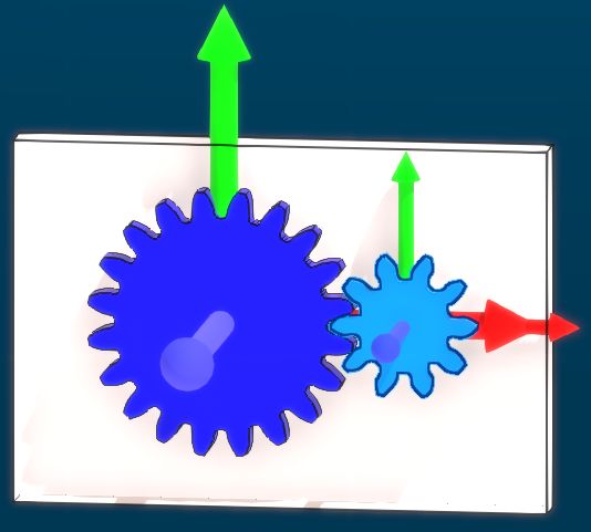

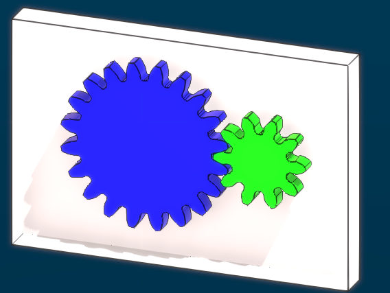

     1.导入模型,并设置流域
创建两个齿轮将其导入到xflow中,创建一个立方体的变速箱,并将分析类型设置为Internal,如下图。
xflow变速箱搅油分析基础实例的图2

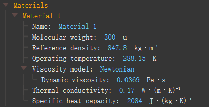

     2.定义流体属性
在Materials这一栏下定义流体的材料属性。
xflow变速箱搅油分析基础实例的图3

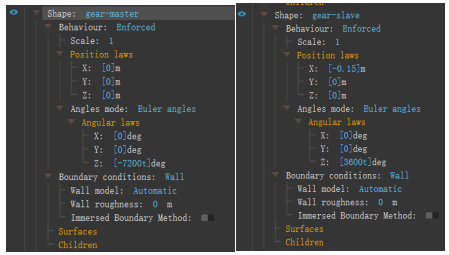

     4.设置两齿轮的转速
由于几何导入时默认原点为零件几何中心,因此在设置齿轮转速前要把其中心调整到合适的位置,如下图所示。
随后在Geometry这一栏下面设定齿轮转速值。
xflow变速箱搅油分析基础实例的图5
xflow变速箱搅油分析基础实例的图6

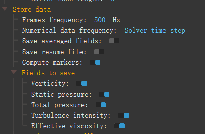

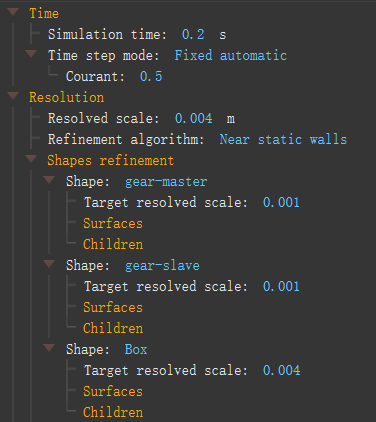

     5.求解计算
在Simulation这一栏中设定求解时间,格子分辨率以及壁面的细化情况以及所要保存的帧数,如下图所示。
xflow变速箱搅油分析基础实例的图7
xflow变速箱搅油分析基础实例的图8

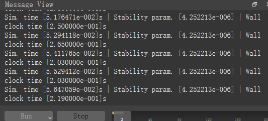

     6.执行求解任务
如下图所示,点击Run进行求解。一般来说,稳定参数应在1以下,最好稳定在0.3左右。
xflow变速箱搅油分析基础实例的图9

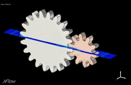

VOF为0.5的液面动画图如下图所示。
xflow变速箱搅油分析基础实例的图10
xflow变速箱搅油分析基础实例的图11
、项目成果展示

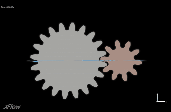

下图为实例变速箱中vof为0.5时的液面动画图。
xflow变速箱搅油分析基础实例的图12
