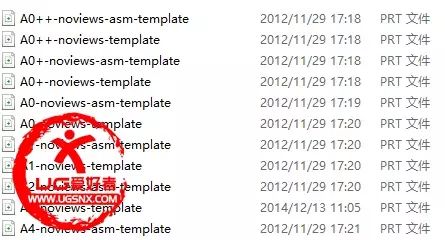

1、首先把C:\Program Files\simens10\nx10\LOCALIZATION\prc\simpl_chinese\startup里的工程图模板拷贝到其他文件夹,如果模板文件在c盘的话,一定要拷贝,要不然修改的权限不够,尤其是win8系统的用户,工程图模板下面这些都是,带有asm为有装配模板带有明细栏,没有asm字样的只有标题栏

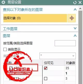

3、默认模板文件里的表格所在图层是锁定了,需要利用Ctrl+L,调出图层,灰色勾地方点击,变成红色勾即为解锁,才能进行编辑。
UG NX工程图模板修改的详细方法,都在这篇文章里了!的图3

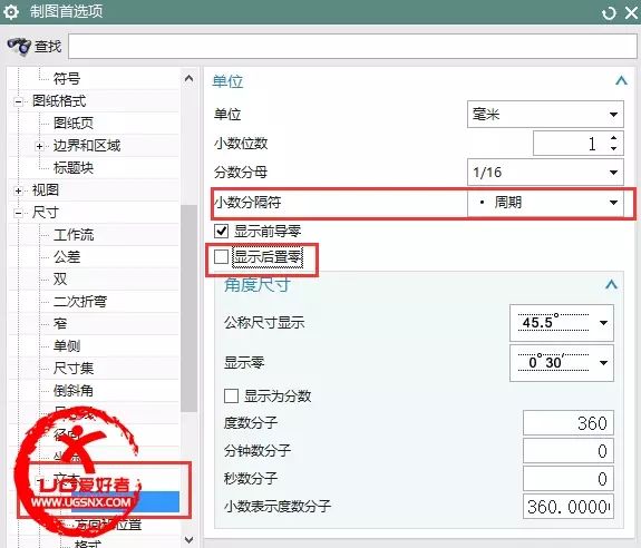

4、制图首选项里,还应该进行如下设置,后置零0和小数点设置
UG NX工程图模板修改的详细方法,都在这篇文章里了!的图4

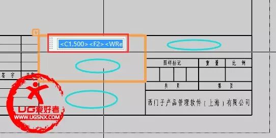

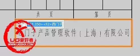

5、双击下图中三处单元格,将里面的文字删除掉,回车确定即可,依次完成3处。单位名称一栏可以修改成相应的单位名称
UG NX工程图模板修改的详细方法,都在这篇文章里了!的图5 UG NX工程图模板修改的详细方法,都在这篇文章里了!的图6

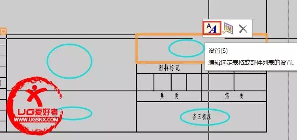

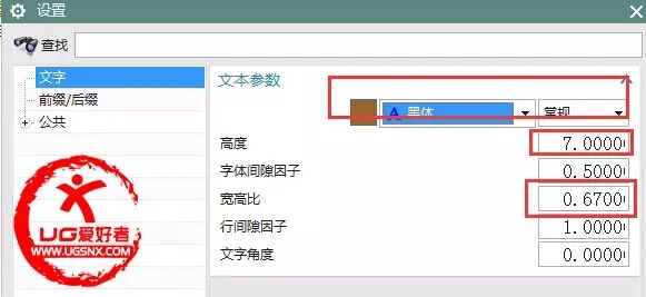

6、点击单元格中间位置,选择设置按钮
UG NX工程图模板修改的详细方法,都在这篇文章里了!的图7
设置文字样式和字高及宽高比等信息,根据实际要求来做
UG NX工程图模板修改的详细方法,都在这篇文章里了!的图8

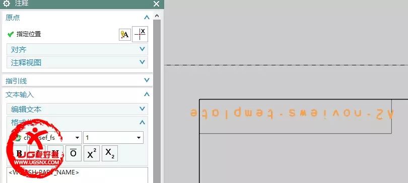

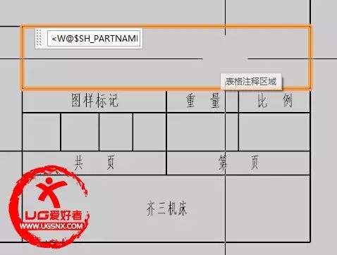

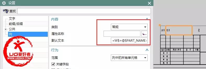

7、双击代号单元格,里面输入代码<W@$SH_PART_NAME>确定即可
UG NX工程图模板修改的详细方法,都在这篇文章里了!的图9

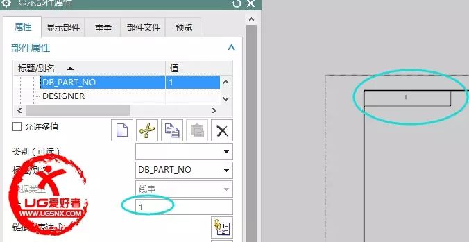

左上角修改,需要文件——属性,先修改DB_PART_NO,添加一个数字后,左上角显示出文本,确定后,才好双击文本进行代码修改
UG NX工程图模板修改的详细方法,都在这篇文章里了!的图10

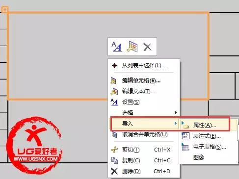

名称单元格,右键,导入,属性
UG NX工程图模板修改的详细方法,都在这篇文章里了!的图12

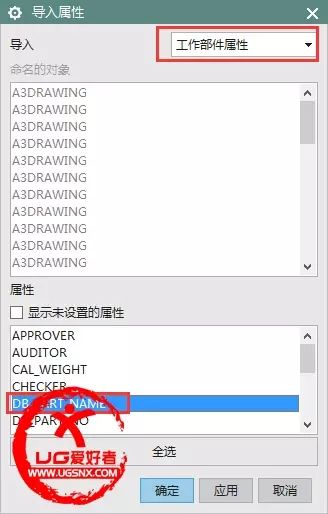

属性里,切换到工作部件,选择DB_PART_NAME属性,确定,实现名称与属性之间连接
UG NX工程图模板修改的详细方法,都在这篇文章里了!的图13

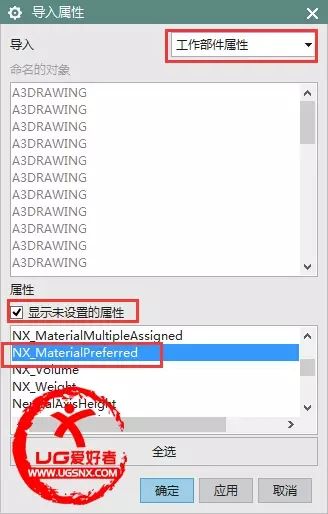

同理,在材料单元格,导入材料属性,勾选未设置属性,选择下图中的属性确定
UG NX工程图模板修改的详细方法,都在这篇文章里了!的图14

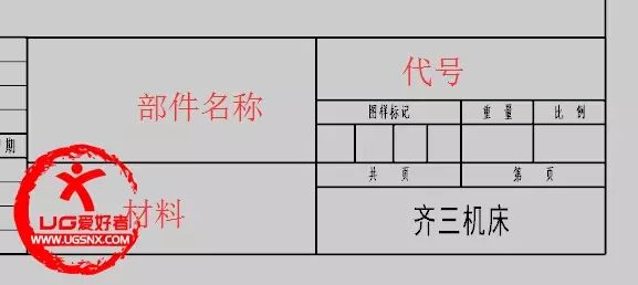

以上设置了三个位置,名称和材料需要到文件——属性里,找到相应的属性进行手工填写,代号一栏选择使用引用文件名称的代码

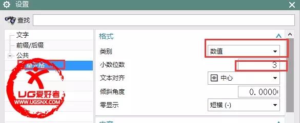

8、重量单元格,需要修改为数值,位数为3位
UG NX工程图模板修改的详细方法,都在这篇文章里了!的图16

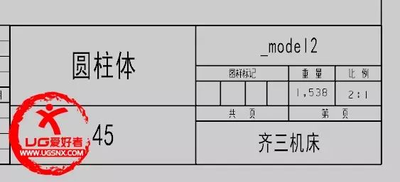

做出下图中,还需要参考上面这个帖子才可以完成
UG NX工程图模板修改的详细方法,都在这篇文章里了!的图17

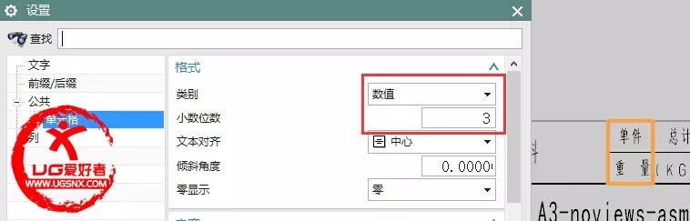

单件列修改为数字和位数
UG NX工程图模板修改的详细方法,都在这篇文章里了!的图18
材料列,进行材料属性关联
UG NX工程图模板修改的详细方法,都在这篇文章里了!的图19

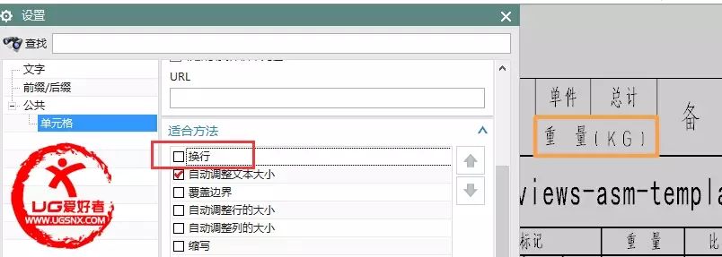

重量的换行去掉,固定行高
UG NX工程图模板修改的详细方法,都在这篇文章里了!的图20
