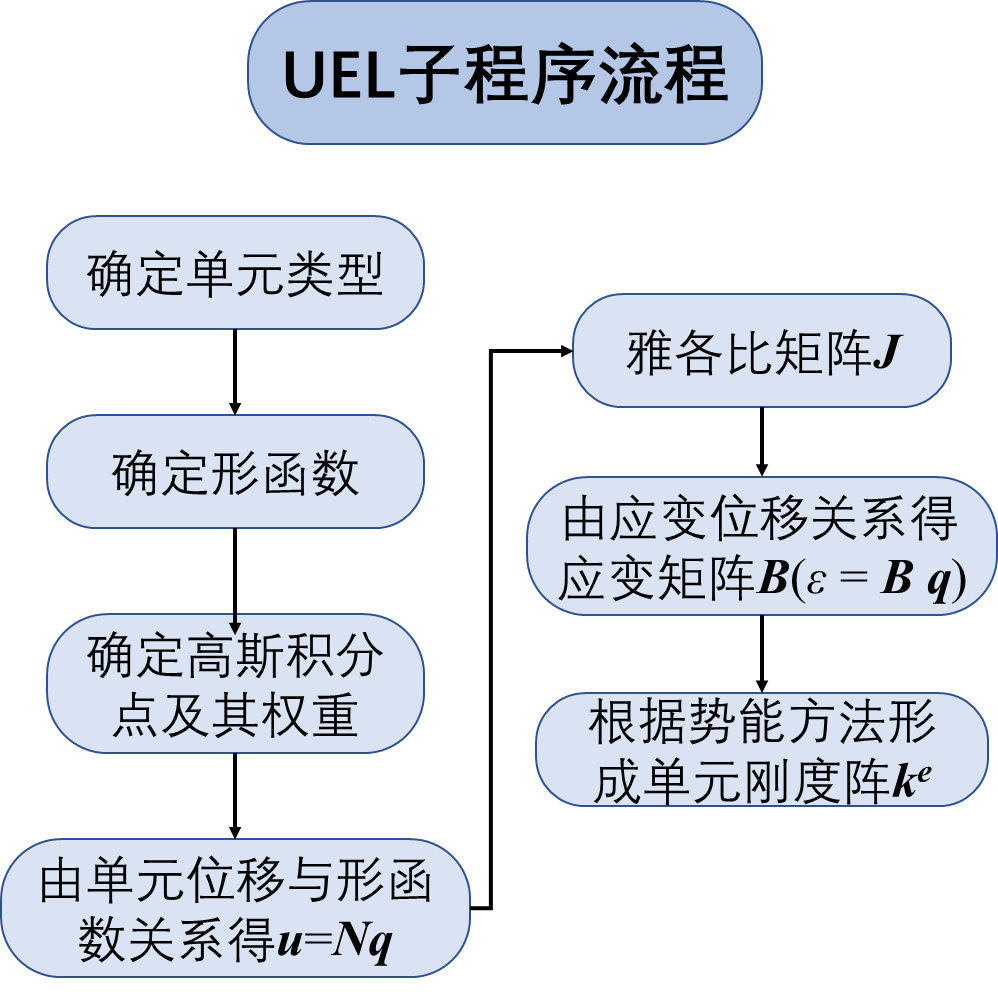

有限元分析的第一步是将实体离散化为多个单元,此后构造出各个单元的单元刚度矩阵,在将单元刚度矩阵集成整体的刚度矩阵,最后通过整体刚度矩阵建立平衡方程从而求解各个节点的位移、应力、应变等响应。因此,根据有限元的分析原理,编写UEL的最终目的即是形成目标单元的单元刚度矩阵。以下对平面常应变三角形单元(CST)进行有限元分析,依据有限元分析思路编写UEL子程序,以初步了解有限单元的分析原理及UEL编写流程。

上图所示为平面三角形单元,由图示信息可得其节点坐标列阵 u 与位移列阵 q 分别为
【JY】 ABAQUS子程序UEL的有限元原理与应用的图11
1.形函数
设三角形单元节点1、2、3对应的形函数分别为N1、N2、N3,形函数满足条件:N1+N2+N3=1(在点i处,形函数Ni值为1,其余形函数值为0),形函数采用自然坐标 ξ η 描述,有
【JY】 ABAQUS子程序UEL的有限元原理与应用的图12

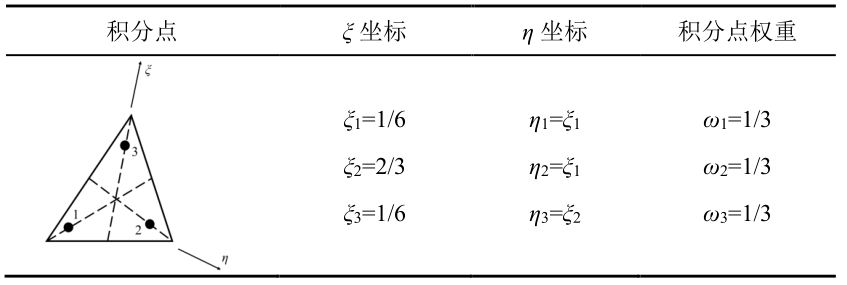

2.高斯积分点及权重
此平面三角形单元所选取的高斯积分点及权重如下:
表1高斯积分点及权重
【JY】 ABAQUS子程序UEL的有限元原理与应用的图13
3.形函数与单元位移关系
得到形函数与单元节点位移后,根据等参元表示方法,单元内任意一点的位移都可用形状函数和未知结点位移场进行表示,有
【JY】 ABAQUS子程序UEL的有限元原理与应用的图14
可表示为u= N q ,其中N
【JY】 ABAQUS子程序UEL的有限元原理与应用的图15
对于三角形单元,可将x、y坐标表示为节点坐标的形式,可由此得到单元坐标的插值关系为:
【JY】 ABAQUS子程序UEL的有限元原理与应用的图16
其中
【JY】 ABAQUS子程序UEL的有限元原理与应用的图17
4.雅各比矩阵J
由节点坐标x、y与ξ、η关系,在根据链式求偏导法则,可得到平面三角形单元的雅可比矩阵
【JY】 ABAQUS子程序UEL的有限元原理与应用的图18
5.应变矩阵B
根据应变ε与节点坐标u、节点位移q的关系可得应变计算公式为
【JY】 ABAQUS子程序UEL的有限元原理与应用的图19
 其中xij与yij计算公式同上。写成矩阵形式为
【JY】 ABAQUS子程序UEL的有限元原理与应用的图20
由此可导出单元应变-位移矩阵B,其表达式为
【JY】 ABAQUS子程序UEL的有限元原理与应用的图21
由此可看出B矩阵中所有元素均为常数,且每个常数均是通过节点坐标表示的。
6.弹性矩阵D
弹性矩阵D根据所研究问题为平面应力或平面应变问题有不同形式,其取值需根据所用材料确定,具体如下:
【JY】 ABAQUS子程序UEL的有限元原理与应用的图22
【JY】 ABAQUS子程序UEL的有限元原理与应用的图23
7.应变-位移矩阵
由已有的应变矩阵B与应力应变关系,得应变位移矩阵 σ =   D ε = D   B q
8.单元刚度矩阵与残余力向量
根据势能方法导出得到三角形单元的单元刚度矩阵 k e ,有
【JY】 ABAQUS子程序UEL的有限元原理与应用的图24
其中 t e 为单元厚度
最后,通过单元的边界条件可得单元的残余力向量。至此,UEL单元的编写完成,可进行初步调试直至结果无误。

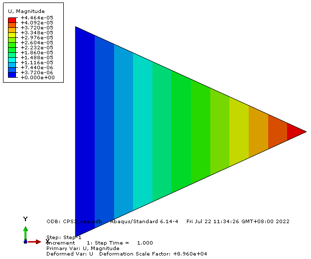

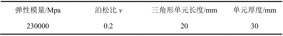

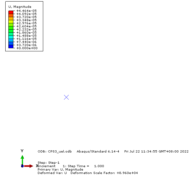

算例一:平面三角形单元
一、三角形单元有限元计算参数
【JY】 ABAQUS子程序UEL的有限元原理与应用的图31
图3 平面三角形单元示意图

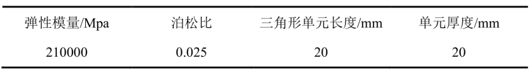

三角形单元的相关计算参数如表2所示:
表2 三角形单元计算参数
【JY】 ABAQUS子程序UEL的有限元原理与应用的图32
该三角形单元共有三节点(如图1所示),每个节点有2个自由度
二、边界条件及载荷设置
将节点1与节点3的位移自由度施加约束,在节点2的水平x方向施加100N的节点力。

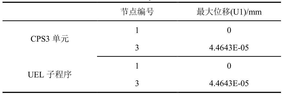

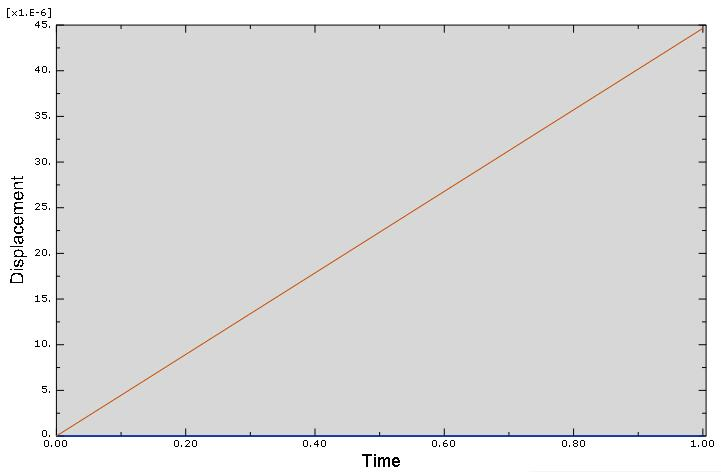

三、计算结果对比

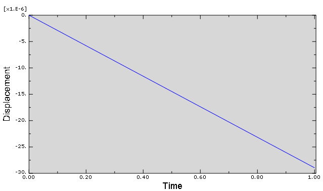

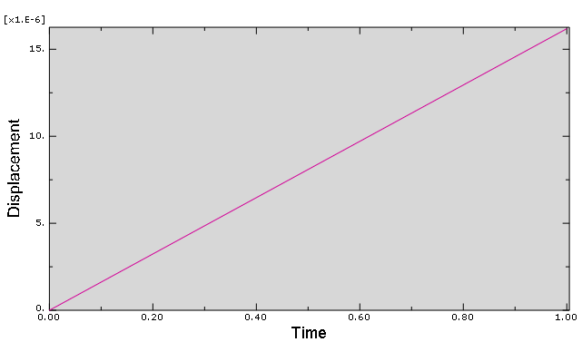

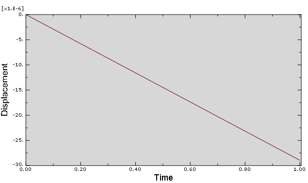

在相同边界条件、载荷条件下,二维三角形单元的UEL子程序计算结果与有限元ABAQUS计算结果如下表3及图4-5所示,从图中可看出,子程序的位移计算结果与abaqus中CPS3单元位移计算结果一致。
表3 UEL子程序与abaqus有限元最大位移对比
【JY】 ABAQUS子程序UEL的有限元原理与应用的图33
【JY】 ABAQUS子程序UEL的有限元原理与应用的图34
(a)CPS3加载时程
【JY】 ABAQUS子程序UEL的有限元原理与应用的图35
  (b)UEL加载时程
图4两种不同单元的节点位移时程曲线

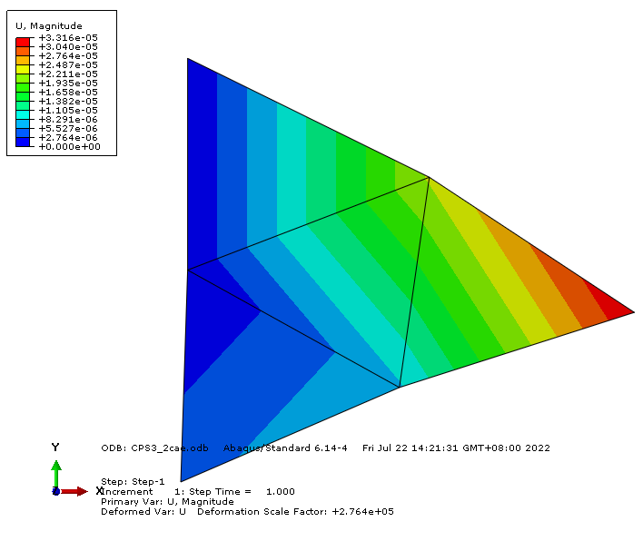

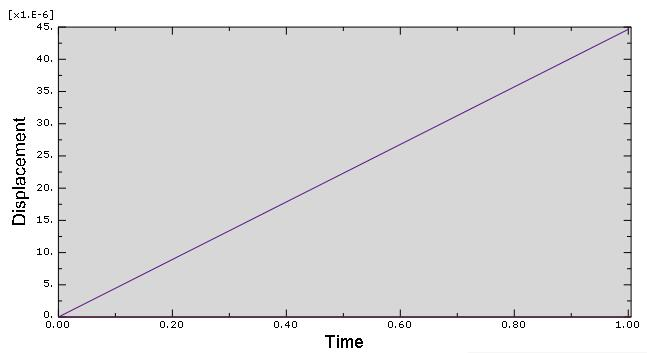

算例二:平面三角形单元组合
一、三角形单元有限元计算参数
【JY】 ABAQUS子程序UEL的有限元原理与应用的图40
图6平面三角形结构
由上图6可知该结构为四个相同的二维三角形单元组成。该杆件结构的相关参数如下表4所示:
表4 三角形单元参数
【JY】 ABAQUS子程序UEL的有限元原理与应用的图41
该平面三角形共有六个节点(如图4所示),共由三个平面二维三角形单元组成,每个节点有2个自由度。
二、边界条件设置
在三角形节点3施加100N水平力、节点4施加20N的水平力,并约束节点1、节点2的所有自由度,其余节点均为自由边界。

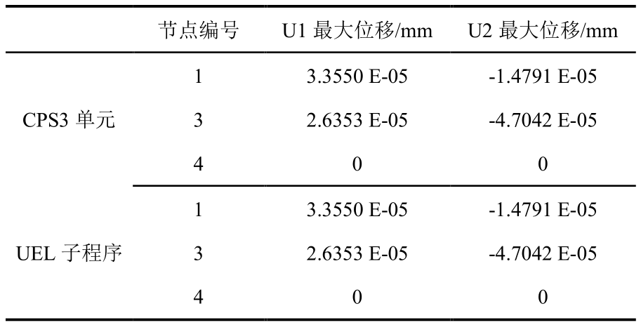

三、计算结果对比

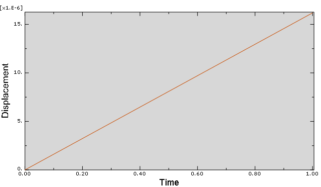

在相同边界条件、相同载荷条件下,所编写的子程序位移计算结果与abaqus中的CPS3单元位移计算结果如下表4及图5-6所示,可从下图表得知,二者计算结果一致。
表5 UEL子程序与abaqus有限元最大位移对比
【JY】 ABAQUS子程序UEL的有限元原理与应用的图42
【JY】 ABAQUS子程序UEL的有限元原理与应用的图43
(a)CPS3加载时程-U1
【JY】 ABAQUS子程序UEL的有限元原理与应用的图44
(b)UEL加载时程-U1
图7-1两类单元节点的U1位移时程曲线
