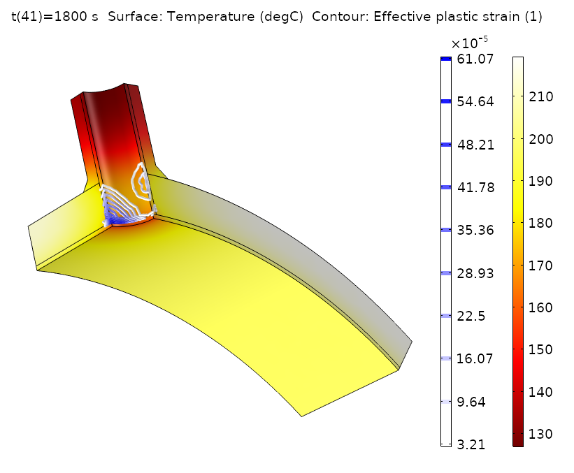

用单向耦合对压力容器中随温度变化的塑性进行建模
COMSOL 案例库中的压力容器中温度相关的塑性模型是两个物理现象有效单向耦合的一个很好的例子。
一个承受快速温度变化的压力容器。冷却过程中的温度梯度导致不锈钢覆层的塑性变形,其中屈服应力和硬化函数取决于温度。与其同时计算随时间变化的温度场和产生的塑性变形,不如将问题分成三个独立的研究。
  1. 初始化步骤,由容器内外的温度和压力条件,可以得到初始应力和温度分布。
  2. 对突然通过管道流入容器的冷水引起的温度发展进行瞬态分析
  3. 使用所得到的瞬态温度场来计算弹塑性变形的发展,来进行一系列稳态研究步骤
上述研究的顺序由两个关键的假设来证明。
  • 我们可以利用这样一个事实,那就是变形不影响温度场。(题外话:物理上可能存在一个非常小的这种影响,但为了描述它,流体和结构之间的热传递必须使用完整的流体-结构分析来计算,而不是使用对流条件来指定。)
  • 变形可以被看作是与时间尺度有关的瞬时的,这就是为什么在每个时间点都有一个力学分析的稳态解。
为了建立这个相当复杂的序列,只需要从以前的研究步骤中选择正确的初始条件,并定义一个时间参数 t,它被用作最后参数化稳态研究的占位符。变形是使用传热研究中相应时间点的数值自动计算的。
在流体仿真中使用单向耦合方法的优势的图1
大幅降温后压力容器的温度场和有效塑性应变。

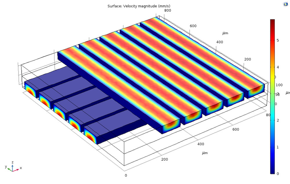

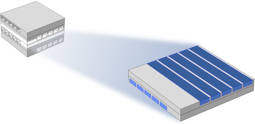

我们用一个非等温流的例子错流式热交换器教程模型来尝试一下单向耦合的方法。这种类型的热交换器在生物技术中的片上实验室装置和微型反应器中都可以找到,例如用于微型燃料电池。
在流体仿真中使用单向耦合方法的优势的图2
微型热交换器的模拟部分。
如上图所示,建模系统包括两组通道,一热一冷,以交错流动的方式排列,每组有五个通道。由于热交换器具有对称性,该模型被缩小。
如果检查模型的研究节点,我们会发现有两个固定的研究步骤。在第一个研究步骤中,只选择层流(spf)进行求解,而在第二个研究步骤中,同时选择了传热(ht)与多物理场耦合非等温流(nitf1)。在第一个研究步骤中对流场进行求解,由于非等温流动 多物理场节点提供的应用耦合,在第二步骤中可以自动得到结果。这种研究设置从 COMSOL Multiphysics 5.3 版本开始预设并且可用,在稳态模拟中称为稳态,单向耦合,非等温流动(NITF),在瞬态模拟中称为瞬态,单向耦合,非等温流动(NITF)。
单向和双向耦合的结果比较
我们可以通过增加一个稳态的、完全耦合的研究步骤的新研究,来比较单向耦合方法和双向耦合方法的结果。在计算了这两个研究后,发现结果只有微小的差别。上部通道壁上的平均传热系数,可能是模型最感兴趣的结果,在双向耦合中为 3147.7 W/(m2K),在单向耦合中为 3147,5 W/(m2K)。0.2 的差异可能比两次计算的数值误差小得多。此外,计算时间也减少了一半,从双向耦合问题的约 83s 到单向耦合问题的30s。
这两种方法的综合比较可以在模型文件中的幻灯片演示中找到。
