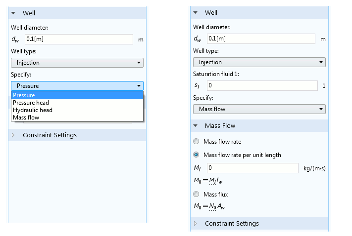

首先要熟悉新的边界条件及其设置。井边界条件可用作二维中的点特征和三维中的边特征,并可与达西定律、理查兹方程和两相达西定律接口一起使用。使用这个边界条件,可以选择井是注入井还是生产井,并指定压力或质量流量。下图显示了一些不同的可用选项。
在 COMSOL 中简化地下水流建模的图1 注入井建模的设置达西定律、理查兹方程接口(左)和两相达西定律接口(右),其中还必须指定饱和度。
