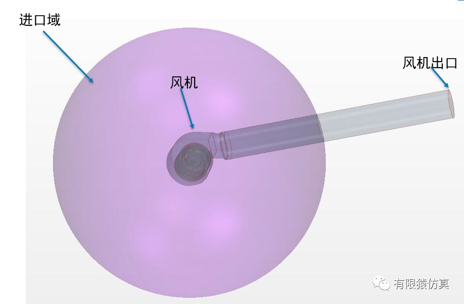

本案例仿真的前向多翼离心风机为双向进气,转速为1000rpm,在计算时把进口设为大气压,出口相对压力设为0,计算域如图1所示:
基于STAR-CCM+风机界面:双向进气的多翼离心风机的仿真的图1

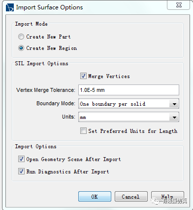

(1)本案例的几何网格采用从外部导入的方法,启动STAR-CCM+软件,点击file→Import→Import surface mesh,选择准备好的stl面网格文件,选导入界面,选择create new region,把单位改为mm,其余默认,点击ok即可:
基于STAR-CCM+风机界面:双向进气的多翼离心风机的仿真的图2

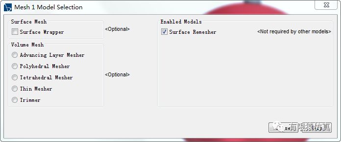

(2)右键点击Continua中的mesh1,选择selectmeshing models,选择surfaceremesher;
基于STAR-CCM+风机界面:双向进气的多翼离心风机的仿真的图3

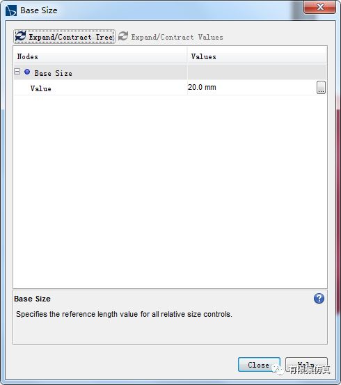

(3)右键mesh1→reference values,在base size中中填写面网格的总体控制尺寸20mm;
基于STAR-CCM+风机界面:双向进气的多翼离心风机的仿真的图4

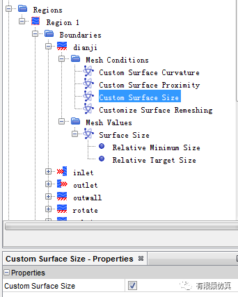

(4)勾选region→region 1→dianji→mesh condions→custom surface size,在下面的mesh values→surface sizes中填入dianji面网格的relative targetsize和relative minmum size;对所有的part进行目标尺寸和最小尺寸进行控制。点击标题栏中的generate surfacemesh按钮,生成面网格;
基于STAR-CCM+风机界面:双向进气的多翼离心风机的仿真的图5

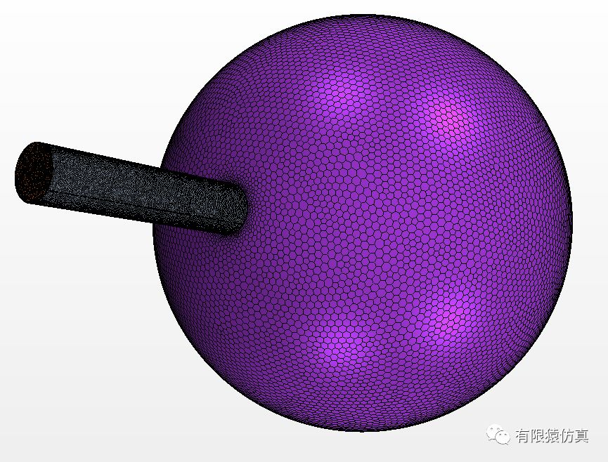

(5)右键:
continua→new→meshcontinuum,

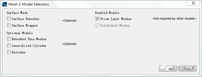

右键continua下面新出现的mesh2,选择多面体网格和棱柱层网格;
基于STAR-CCM+风机界面:双向进气的多翼离心风机的仿真的图6

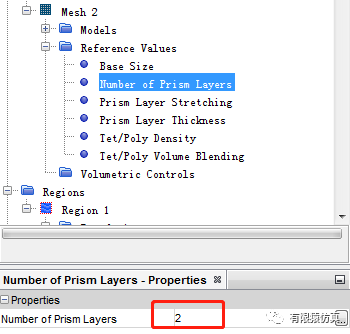

(6)在mesh2→referencevalues下面的base sizes中设置和面网格一样的控制尺寸,在numberprism layers 和prismlayer thickness 中设置边界层的层数和边界层总厚度;
基于STAR-CCM+风机界面:双向进气的多翼离心风机的仿真的图7

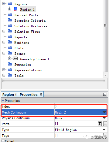

(7)把鼠标放在region→regions上在下面出现的属性对话框meshcontinuum中选择mesh2;
基于STAR-CCM+风机界面:双向进气的多翼离心风机的仿真的图8

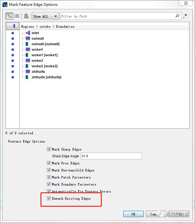

(10)右键:
intube→feature→newfeature curves→markedges,在出现的对话框中勾选remark existing edge,重新生成特征线,同样在rotate和woke两个流体域中重新生成特征线;
基于STAR-CCM+风机界面:双向进气的多翼离心风机的仿真的图10

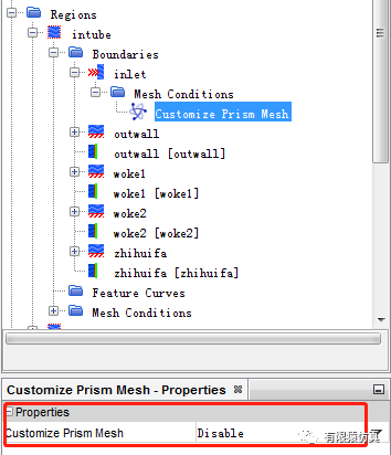

(11)在intube→boundaries e→inlet→mesh condions→customize prism mesh中选择disable,即进出口不画边界层;
基于STAR-CCM+风机界面:双向进气的多翼离心风机的仿真的图11

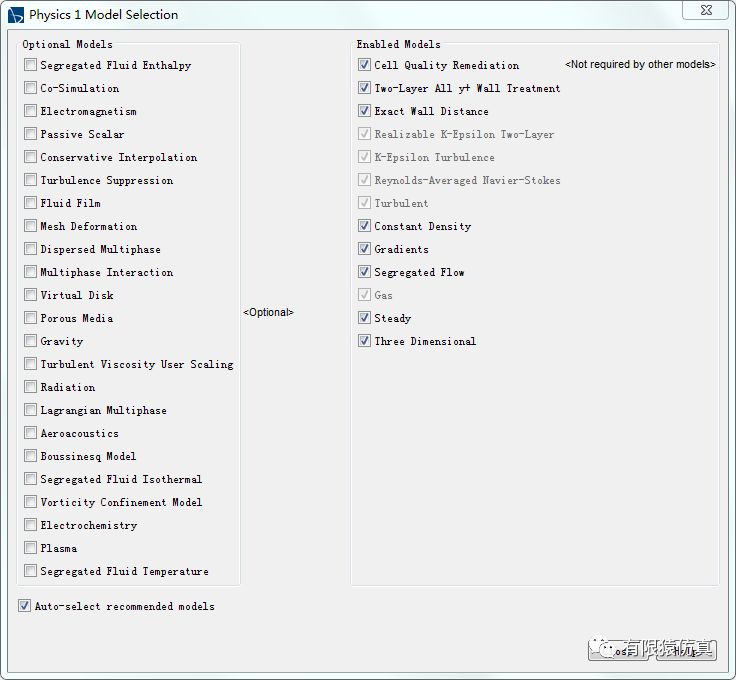

(1)右键:
continua→new→physics continuum,右键continua下面新出现的physics 1,选择相应的湍流模型;
基于STAR-CCM+风机界面:双向进气的多翼离心风机的仿真的图14

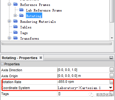

(3)右键:
reference frames ,选择new→rotating,在rotating的属性框中设置转速和局部坐标系;
基于STAR-CCM+风机界面:双向进气的多翼离心风机的仿真的图15

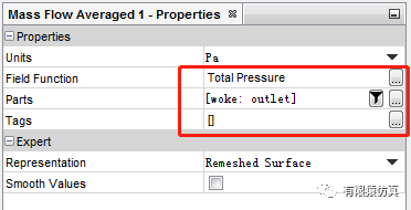

reports→newsreports→mass flow averaged,在massflow averaged 1属性框的fieldfunction 中选择 totalpressure,在parts中选择outlet;监控出口的总压;
基于STAR-CCM+风机界面:双向进气的多翼离心风机的仿真的图16

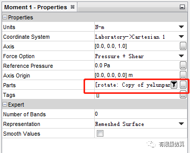

(6)右键:
reports→newsreports→moment,在moment1属性框的parts 中yepian和yelunpan,坐标系中选择局部坐标系;
基于STAR-CCM+风机界面:双向进气的多翼离心风机的仿真的图17

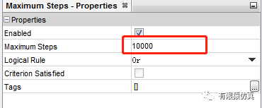

(8)求解器设置最大计算步数为10000,其余按照默认;

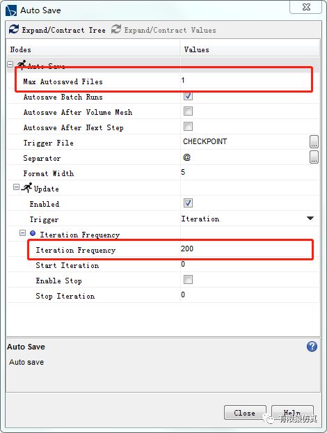

(9)在file→auto save,自动保存文件数为1,保存步数为200步;
基于STAR-CCM+风机界面:双向进气的多翼离心风机的仿真的图19

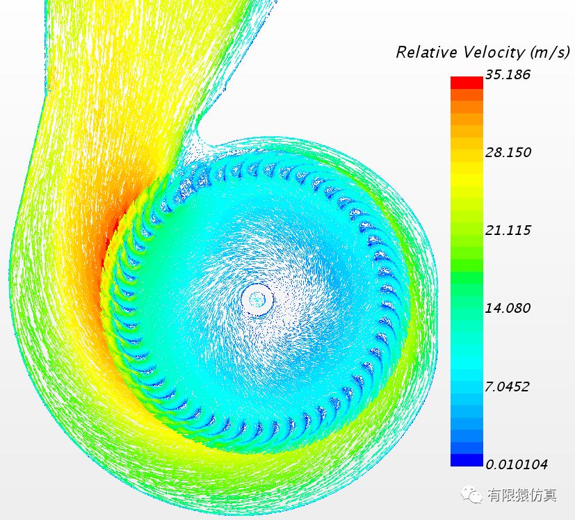

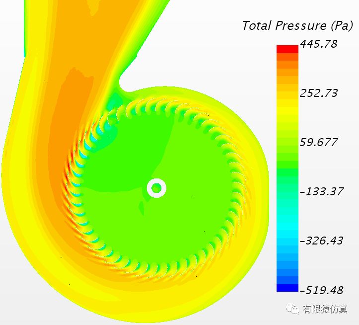

4、计算后处理
计算以后的速度矢量和压力云图如下
基于STAR-CCM+风机界面:双向进气的多翼离心风机的仿真的图20
基于STAR-CCM+风机界面:双向进气的多翼离心风机的仿真的图21
