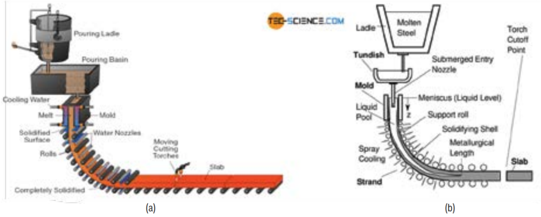

许多重要的参数被用来控制和监控连铸生产过程,以确保安全、一致、高质量和高性价比的产品。一些例子包括监测钢的化学成分、中间包进入结晶器钢水流量、结晶器钢水液面、钢水温度和铸坯表面温度、连铸拉速、结晶器传热散热、二冷水流量控制和结晶器振动控制。大部分数据可以直接从相应的传感器反馈中实时收集,有些因素也可能是部分或完全由人控制的,如中间包和结晶器保护渣添加,[1]但仍然可以通过铸造机上的传感器实时监测这种操作。图1是该连铸工艺过程的主要部分的展示。
连铸增强型数字孪生解决方案的图1
图1  连铸过程的图像取自Tec-Science.com。(a)关于连铸剖面不同扇形段,(b)以及O’malley和Thomas在网上发表的一篇论文[2,3]

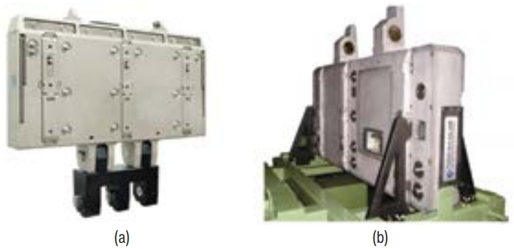

连铸生产过程中要想测量轧辊和轴承的状态是不现实的,在传统板坯连铸机中,扇形段夹持辊之间的辊缝、扇形段夹持辊锥度值和连铸设备的对中性能对铸坯的内部质量至关重要,通常只能在铸机停机或更换断面时候才能进行测量。世界各地的多家公司已经开发了许多解决方案来提供各种各样测量监测选项,[4]其中一些测量可以使用涡流探伤和超声波探伤设备对单个轧辊的表面和内部结构进行检查,以检测夹持辊表面的缺陷,也可以使用更大规模的超声波传感器对夹持辊表面到中心的内部结构进行检查。
如图2所示为一些公司的不同测量系统的例子。他们广告宣称提供在线夹持辊表面测量、夹持辊对中测量、辊子表面形状、夹持辊弯曲和辊子旋转状况等。[5,6]
连铸增强型数字孪生解决方案的图2
图2  连铸机铸坯测量系统的例子取自制造商的网站:(a)Sarclad的扇形段状态监视器,[5]  (b)Power MnC的扇形段监测系统 [6]
准确的几何形状和对连铸扇形段辊子的调整被认为对最终坯的质量和对整个工艺的顺行是非常重要的,特别是现在一段时间生产后。[7]测量技术是在不断进步中,但评估来自这些测量系统的数据工作还是落在了操作者和现场工程师的身上。本项目的目标是将夹持辊之间的辊缝和对中数据集成到连铸数字孪生模型中,结合二冷计算机模型中的凝固模拟计算,使其更好地达到可视化目的。
通过使用多个应变仪阵列、线性可变位移传感器(LVDTs)、两个彩色高温计和线扫描高温计,二冷模型更加精确。组合夹持辊辊缝数据信息和凝固信息到数字孪生中,将使操作人员和工程师能够更好地做出实时决策,选择合适的连铸拉速,以避免在连铸扇形段内处于不恰当凝固区域。诸如此类的测量工具所提供的数据的正确解释可以帮助减少板坯缺陷,不需要中断连铸生产进行人工测量或分析都可以减少停机时间和节省运行成本。[9]

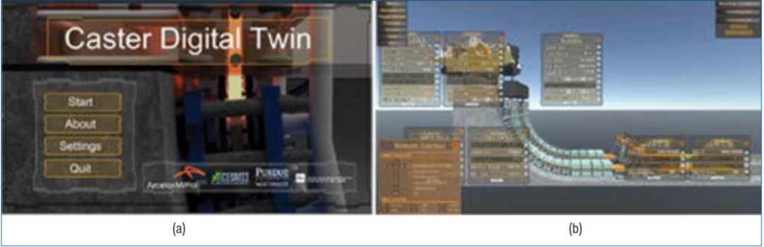

该项目由某国钢铁协会(AIST)数字转型赠款资助,由Purdue大学西北分校通过可视化和模拟创新中心(CIVS)的学生和工作人员以及Cleveland-Cliffs Burns Harbor钢厂的工作人员组成。当前的工作是在之前的项目上持续开发的,之前的项目在2021年的AISTech上发表过一篇题为“使用Unity 3D开发过程数字孪生框架”的论文,[10] 论文详细介绍了该软件如何使用视频游戏行业的工具来开发的一般方法,该工具可以创建一些基本的界面来查看从工厂数据库查询的外部文件提供的数据,并以一种允许过程数据的2D和3D可视化的格式提供数据。开发了一个数字孪生软件原型,涵盖了生产数据、连铸机设备健康指数、冷却信息和驱动辊校准信息等领域的部分内容(图3)。
连铸增强型数字孪生解决方案的图3
图3  来自AISTech 2021论文的数字孪生连铸机图片:[9] (a)主菜单,(b)过程工艺数据概述
由于开发时间大大缩短,之前的项目与预期的结果好坏参半,但总体想法引发了一些关于如何继续进行的讨论和想法。利用从ClevelandCliffs钢厂的项目中学到的东西,下一步是瞄准原型的特定部分,开始开发它们,使其功能更全面,用户界面更友好。

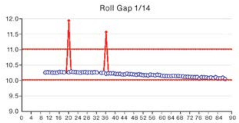

这个项目的很大一部分是为所提供的数据生成新的可视化方法,因此,首先至少需要能够复制或重建一些与现有设备类似的图形东西。为了做到这一点,Unity使用了一个名为XCharts的数据可视化插件,它支持在各种图形模板中使用解析数据集,其中包含一些定制元素,可以对每个图形进行更改,所有这些都可以实时运行。这对于在运行时加载新数据集尤为重要,如图4所示,这是一个简单的曲线图,由Unity插件生成,并从.csv文件中读取样本数据集。
连铸增强型数字孪生解决方案的图4
图4  使用Unity 3D中的XCharts和测试数据集制作的示例图表
目前的结果和实施
  • 绘图和2D/3D可视化
利用来自数据集的一些信息,可以建立一些检查,以帮助在图形上可视化地后期处理数据。第一个也可以在图4中看到,这是数据集的阈值的建立。阈值本身是预先设置的数据组,就像从.csv文件加载的数据一样。它们可以是类似于图4中所示的静态值,也可以是由外部值集提供的一系列值。基于一个简单逻辑上,可以在运行时执行,每个要放在图上的数据点都可以接受以下检查:
下限阈值(n)< 当前数值(n)<上限阈值(n)
其中n是正在检查的当前夹持辊号。如果数值不符合给定的阈值范围,可以将其标记为需要更多关注的数值。这些数据可以用不同于图表上其他数据点的方式进行表示,并做到可视化使其突出。在需要强调严重性差异的情况下,还可以建立多个级别的阈值。

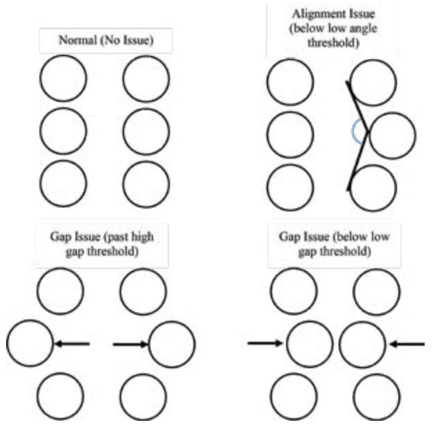

在2021年的论文中,连铸机状况检测仪对驱动辊试图使用了一些以前的可视化软件,在阈值或其他后处理数据中检测到的问题类型得到更好的可视化指标方面取得了进展,虽然最终版本的更改应该包含2D和3D可视化方面的一些修改,但当前的可视化概念目前正在制作2D原型,利用扇形段中的一对上辊和下辊的二维映射,二维图形后处理的输出可用于对二维映射应用进行更改。如图5所示,是基于阈值检查的一些2D映射的模型示例。
连铸增强型数字孪生解决方案的图5
图5  使用三对夹持辊对的不同检测情况的示例模型(左上:正常情况;右上:定位问题,辊子角度低于下线阈值;左下:辊缝问题,辊缝大于上限阈值;右下:辊缝问题,辊缝小于下限阈值。)
在数据中发现的问题通常很难直观可视地表达问题是什么,特别是在某些情况下,数据被处理成绝对值之类的数值,在这种情况下,导致的问题需要用户参考原始数据来进行识别。这些问题将按比例扩大化,以便明显地显示错误的位置,因为有些问题的阈值在某些情况下可能达到千分之一英寸,如果按正常的比例绘制,仍然几乎不可能可视看到问题的出现,这可以与颜色编码相结合,以突出表明问题的严重性(图6)。

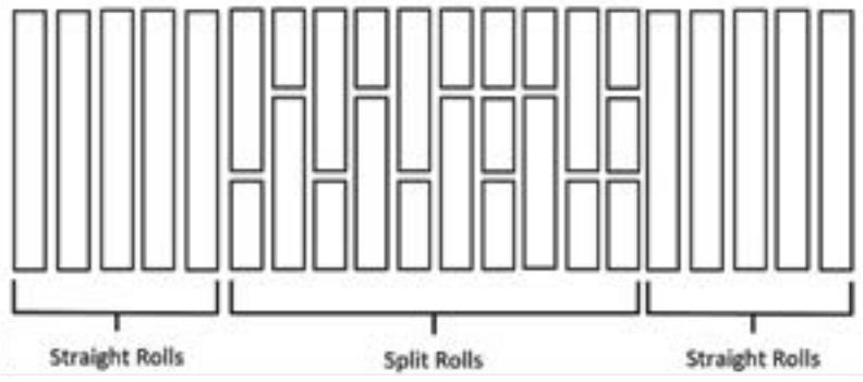

随着对初始2D映射和绘图功能进行微调优化的工作越来越多,还需要将过滤出来的信息传输到虚拟环境中的3D模型中,并显示与2D映射中相同的所有信息。当向这个方向移动时,需要考虑的其他事情是,扇形段辊子本身可能是一根直辊或者是分节辊的组合,在辊子的长度方向上,在不同的位置上要使用不同的辊缝测量仪,这可能为2D和3D可视化增加额外的维度。
这通常现场实际观察并与CAD图纸结合起来才能起到真实的效果,所以以这种方式探索辊缝数据的可视化可以使一些问题更加直观。如图7所示为几个扇形段俯视投影示意图,可以看出单辊和分节辊布置上的不同。
连铸增强型数字孪生解决方案的图7
图7  几个扇形段俯视投影夹持辊布置示意图
