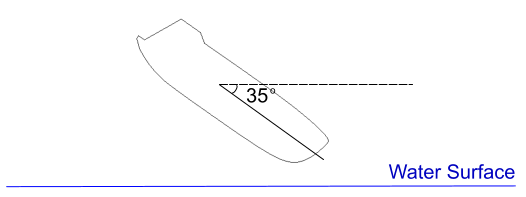

问题示意图如下图所示。救生艇以如下形态落入水中,请问如何利用CFD模拟该过程?其实,H.J.Morch等人在2008年的时候就对这个问题进行过实验研究,这里我们利用CFD技术模拟这个过程。
STAR-CCM+案例救生艇 | 应用重叠网格技术模拟救生艇落水的图2

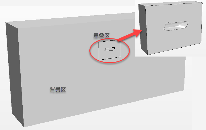

这个问题涉及的几何模型包含两个几何实体,分别是背景流体区域和重叠网格区域,具体如下图所示。
STAR-CCM+案例救生艇 | 应用重叠网格技术模拟救生艇落水的图3

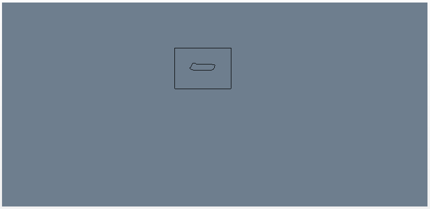

  2. 选择File > Import > Import Surface Mesh...,然后在弹出的窗口中选择几何模型文件lifeBoatOverset.x_b,将几何文件加载进来,模型如下图所示;
STAR-CCM+案例救生艇 | 应用重叠网格技术模拟救生艇落水的图4

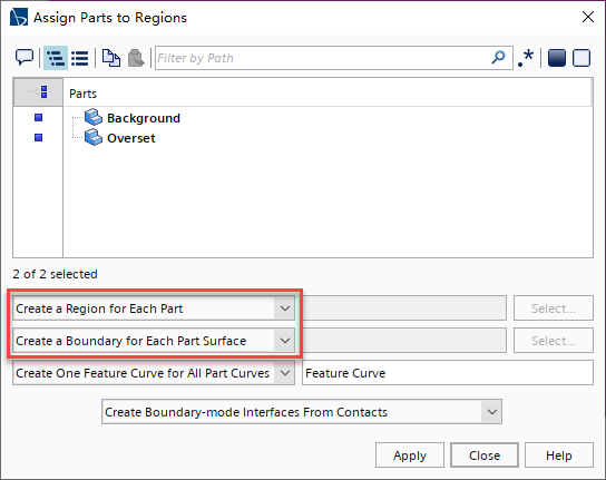

  1. 同时选中Geometry>Parts节点下的BackgroundOverset两个零部件;
  2. 右击其中任一个,然后在弹出的菜单中选择Assign Parts to Regions...
  3. Assign Parts to Regions对话框中设置如下图所示;
STAR-CCM+案例救生艇 | 应用重叠网格技术模拟救生艇落水的图5

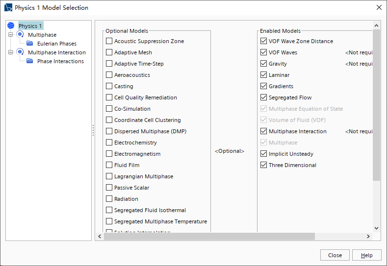

  1. 新建一个物理模型连续体;
  2. 展开Continua>Physics 1节点,双击Models,然后在弹出的窗口中选择物理模型,具体如下图所示。
STAR-CCM+案例救生艇 | 应用重叠网格技术模拟救生艇落水的图6

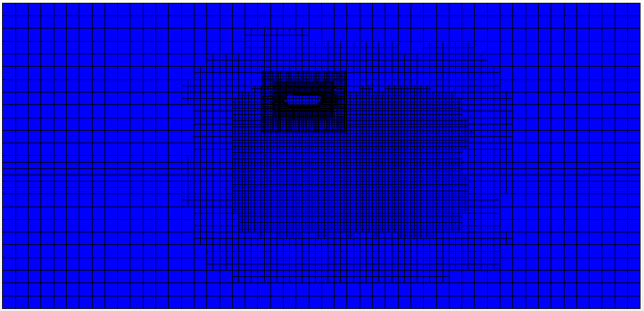

  33. 在软件上部快捷工具栏中点击Generate Volume Mesh,生成体网格,划分好的网格如下图所示。
STAR-CCM+案例救生艇 | 应用重叠网格技术模拟救生艇落水的图7
△ 体网格

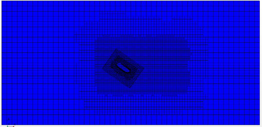

  2. 右击Regions > Overset,然后在弹出的菜单中选择Transform > Rotate...
  3. 在弹出的Rotate Regions窗口中输入如下图所示参数:
STAR-CCM+案例救生艇 | 应用重叠网格技术模拟救生艇落水的图10
旋转后的网格如下图所示:
STAR-CCM+案例救生艇 | 应用重叠网格技术模拟救生艇落水的图11

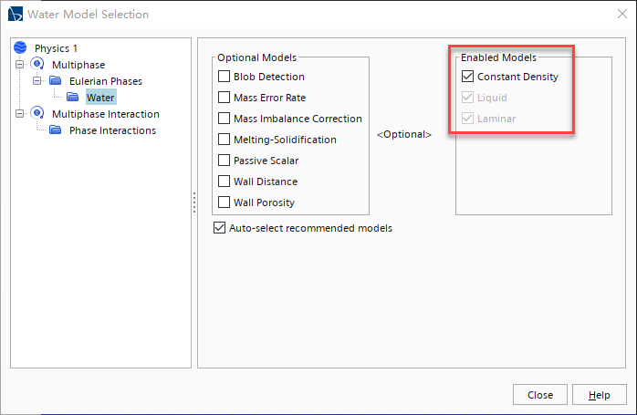

  1. 右击Continua > Physics 1 > Models > Multiphase > Eulerian Phases节点,然后选择New
  2. 重命名Phase 1为Water;
  3. 双击Water>Models节点,然后在Water Model Selection窗口中激活如下图所示的模型:
STAR-CCM+案例救生艇 | 应用重叠网格技术模拟救生艇落水的图12

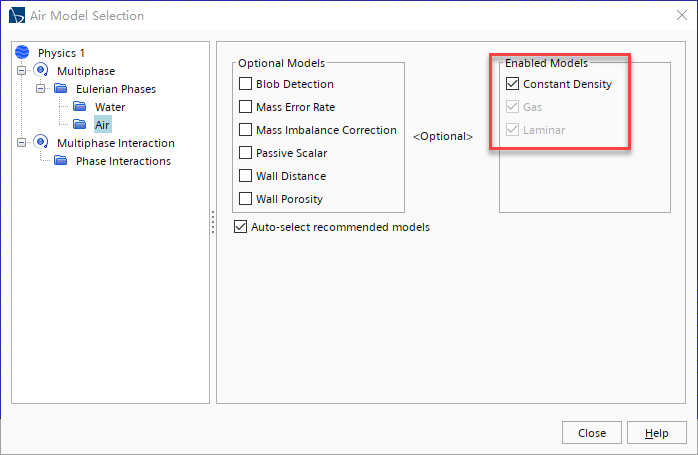

  1. 重复上述步骤创建空气相,激活如下图所示的模型:
STAR-CCM+案例救生艇 | 应用重叠网格技术模拟救生艇落水的图13

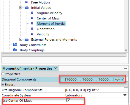

  8. 选择DFBI > 6-DOF Bodies > Boat > Initial Values > Moment of Inertia节点,设置如下图所示;
STAR-CCM+案例救生艇 | 应用重叠网格技术模拟救生艇落水的图14

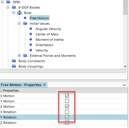

  3. 选择DFBI > 6-DOF Bodies > Boat > Free Motion节点,设置如下图所示。
STAR-CCM+案例救生艇 | 应用重叠网格技术模拟救生艇落水的图15

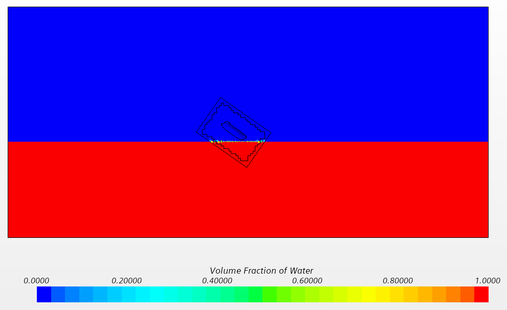

计算结果

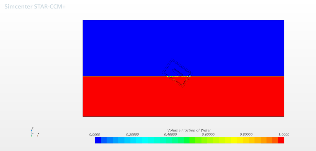

  1. 点击工具栏中的初始化,可以看到初始流场结果如下图所示;、
STAR-CCM+案例救生艇 | 应用重叠网格技术模拟救生艇落水的图18
  1. 计算结束后形成的动画结果如文章开头所示。 完。
