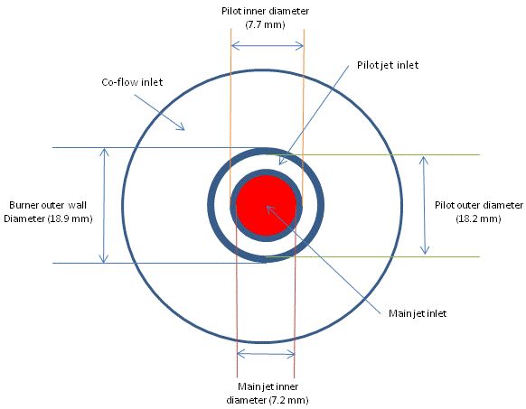

算例计算的是Sandia FlameD实验条件。下图所示为计算区域入口截面,其包含3个流体入口:main、pilot以及coflow,分别通入甲烷-空气、燃烧产物、空气。
算例采用二维轴对称模型进行计算,该二维轴对称几何由采用 7.2 mm 直径喷嘴的主喷射器组成,燃烧体积比为 25% 甲烷和 75% 干燥空气的预混气体。
STAR CCM+轴对称模型案例|甲烷燃烧的图1

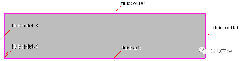

计算边界如下图所示。
STAR CCM+轴对称模型案例|甲烷燃烧的图2

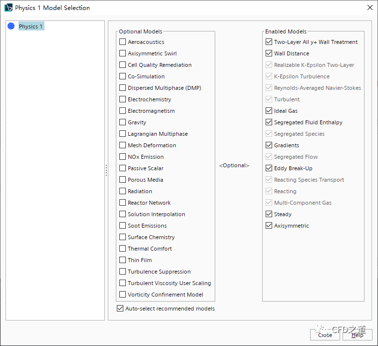

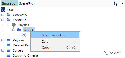

  • 鼠标右键选择模型树节点Models,点击弹出菜单项 Select Models… 打开模型选择对话框
STAR CCM+轴对称模型案例|甲烷燃烧的图3
  • 如下表所示选择物理模型

选择完毕后的对话框如下图所示。
STAR CCM+轴对称模型案例|甲烷燃烧的图4

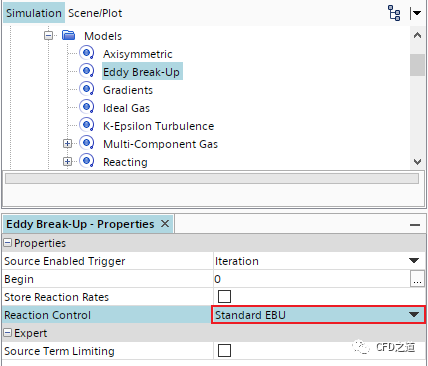

  • 选中模型树节点 Models → Eddy Break-Up ,属性框中设置 Reaction ControlStandard EBU
STAR CCM+轴对称模型案例|甲烷燃烧的图5
注:标准EBU模型利用湍流参数来计算化学反应速率。STAR CCM+除了可以使用标准EBU模型外,还可以使用有限速率/EBU模型,该模型可以综合考虑EBU速率及阿累尼乌斯反应速率,取它们最小值作为计算使用的的速率。

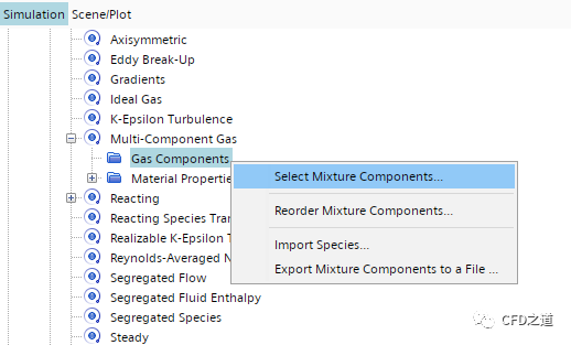

  • 右键选中模型树节点 Multi-Components → Select Mixture Components… 打开组分选择对话框
STAR CCM+轴对称模型案例|甲烷燃烧的图6
  • 如下图所示,从材料库中选择材料介质 CH4、O2、CO2、H2O、N2
STAR CCM+轴对称模型案例|甲烷燃烧的图7

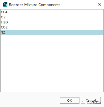

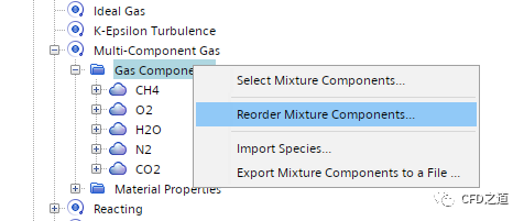

  • 右键选择模型树节点 Gas Components,点击弹出菜单项 Reorder Mixture Components…
STAR CCM+轴对称模型案例|甲烷燃烧的图8
  • 如下图所示,调整组分的排列顺序,确保 N2位于材料列表的最下方
STAR CCM+轴对称模型案例|甲烷燃烧的图9

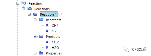

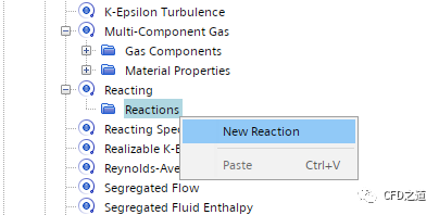

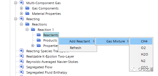

  • 右键选择节点 Reacting → Reactions ,点击弹出菜单项 New Reaction 添加一个化学反应Reaction 1
STAR CCM+轴对称模型案例|甲烷燃烧的图10
  • 右键选择模型树节点 Reaction 1 → Reactants ,如下图所示添加组分 CH4,相同方式添加 O2
STAR CCM+轴对称模型案例|甲烷燃烧的图11

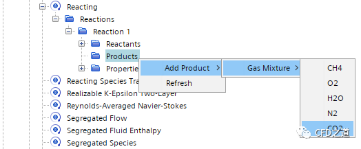

  • 右键选择模型树节点 Reaction 1 → Products ,如下图所示添加组分 CO2,相同方式添加 H2O
STAR CCM+轴对称模型案例|甲烷燃烧的图12
  • 添加完毕后的模型节点如下图所示
STAR CCM+轴对称模型案例|甲烷燃烧的图13

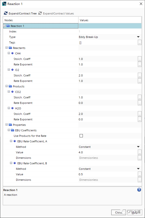

  • 鼠标双击模型树节点 Reaction 1 ,打开参数设置对话框并展开所有的树形节点,如下图所示设置参数
    • 指定 CH4的Stoich. Coeff 为 1.0,指定Rate Exponent为 1.0
    • 指定 O2的Stoich. Coeff 为 2.0,指定Rate Exponent为 1.0
    • 指定 CO2的Stoich. Coeff 为 1.0,指定Rate Exponent为 0
    • 指定 H2O的Stoich. Coeff 为 2.0,指定Rate Exponent为 0
STAR CCM+轴对称模型案例|甲烷燃烧的图14
注:这里定义了甲烷-空气燃烧单步化学反应。

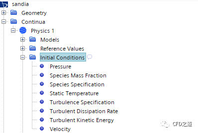

  • 进入节点 Continua → Physics 1 → Initial Conditions,下方节点参数指定如下表所示
节点 设置
Species Mass Fraction O2:0.233,N2:0.747,CO2:0.01,H2O:0.01
Static Temperature 293 K
Turbulence Specification K + Epsilon
Turbulent Dissipation Rate 50000 m²/s³
Turbulent Kinetic Energy 30 J/kg
Velocity [0.9,0.0] m/s
Initial Conditions节点如下图所示。
STAR CCM+轴对称模型案例|甲烷燃烧的图15

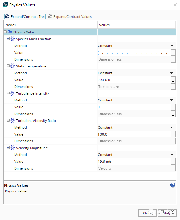

1、inlet-1边界
指定边界inlet-1的参数,如下表所示。
节点 参数值
Species Mass Fraction CH4:0.1563;O2:0.1965;N2:0.6472
Turbulence Intensity 0.1
Turbulent Viscosity Ratio 100
Velocity Magnitude 49.6 m/s
设置完毕后如下图所示。
STAR CCM+轴对称模型案例|甲烷燃烧的图16

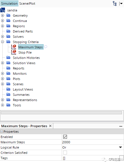

  • 指定最大迭代次数2000 次
STAR CCM+轴对称模型案例|甲烷燃烧的图17
  • 点击菜单 Solution → Run开始计算

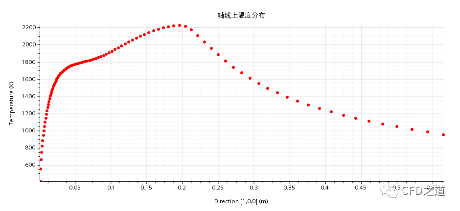

  • 轴线上的温度分布
STAR CCM+轴对称模型案例|甲烷燃烧的图18

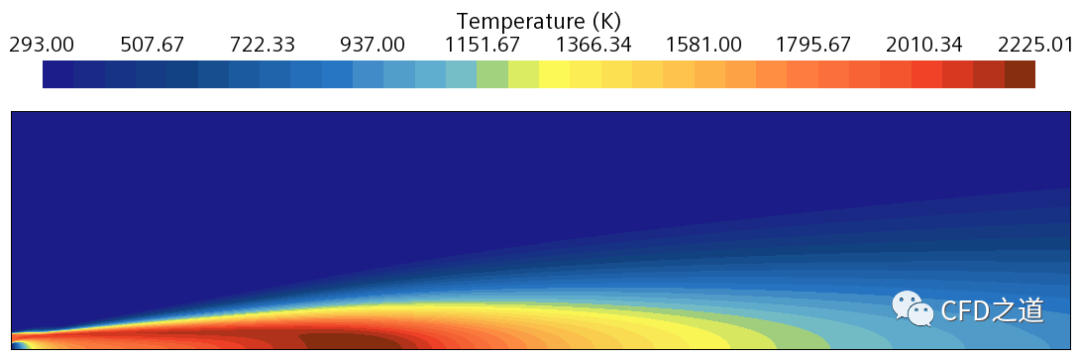

  • 温度分布
STAR CCM+轴对称模型案例|甲烷燃烧的图19

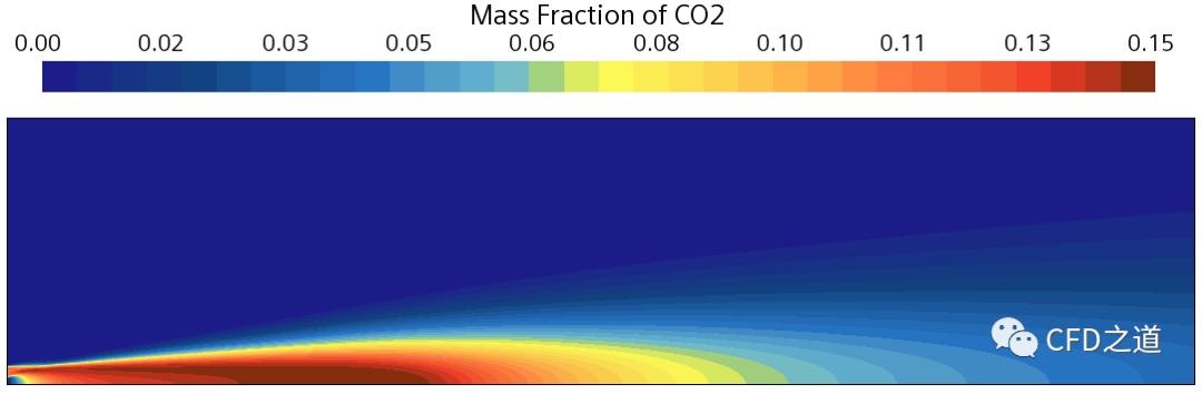

  • 二氧化碳摩尔浓度分布
STAR CCM+轴对称模型案例|甲烷燃烧的图20
STAR CCM+不仅可以使用标准的EBU模型,如果有化学反应动力学参数的话,还可以使用hybrid EBU模型(类似于Fluent中的有限速率/涡耗散模型)。
标准EBU模型计算的温度常常要比实际温度高一些。
