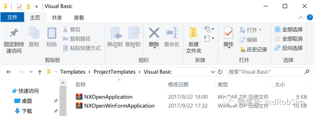

一、NX Open模板安装
UG软件的 X1 :\Program Files\Siemens\NX12.0\UGOPEN\NXOpenExamples\VB\Templates文件目录中复制NXOpenApplicationNXOpenWinFormApplication两个压缩文件到C:\Users\ X2 \Documents\VisualStudio 2015\Templates\ProjectTemplates\Visual Basic文件目录中。

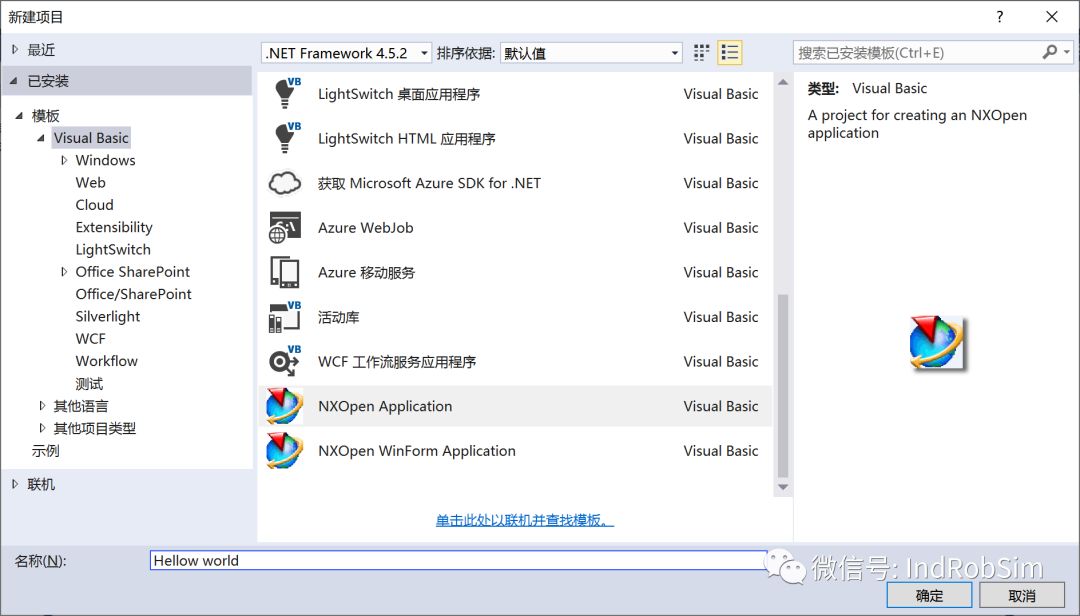

二、工程创建
Microsoft Visual Studio Professional 2015软件中新建项目,模板Visual Basic下点选UG软件的VB.NET开发模板NXOpen Application

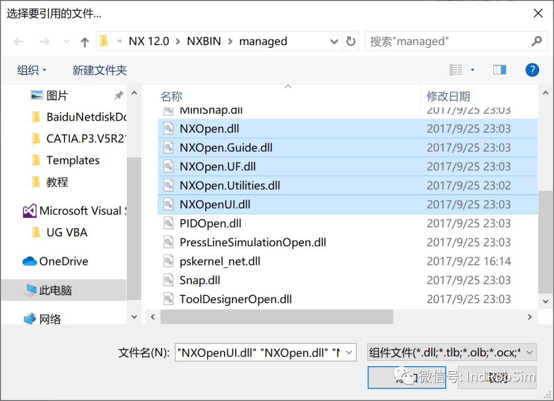

三、NX Open开发接口引用
为项目添加UG软件二次开发接口NXOpen.dllNXOpen.Guide.dllNXOpen.UF.dllNXOpen.Utilities.dllNXOpenUI.dll,引用文件位于X:\ProgramFiles\Siemens\NX 12.0\NXBIN\managed文件目录下(XUG软件的安装盘符)。

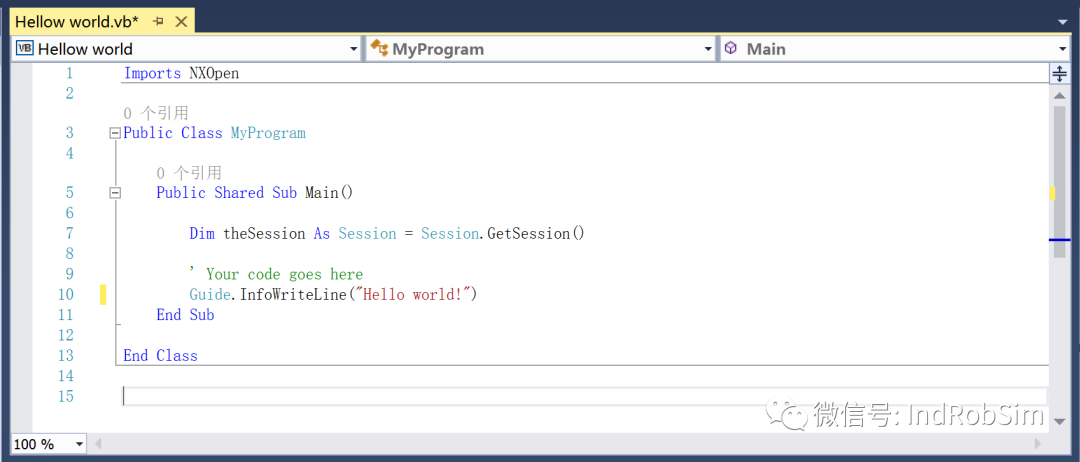

打开项目代码编辑窗口,可以看到代码编辑区中NX Open提供的应用程序框架。然后在' Your code goes here代码下编写一段Guide.InfoWriteLine("Helloworld!")代码。
基于VB.NET的NX UG软件二次开发基础的图4

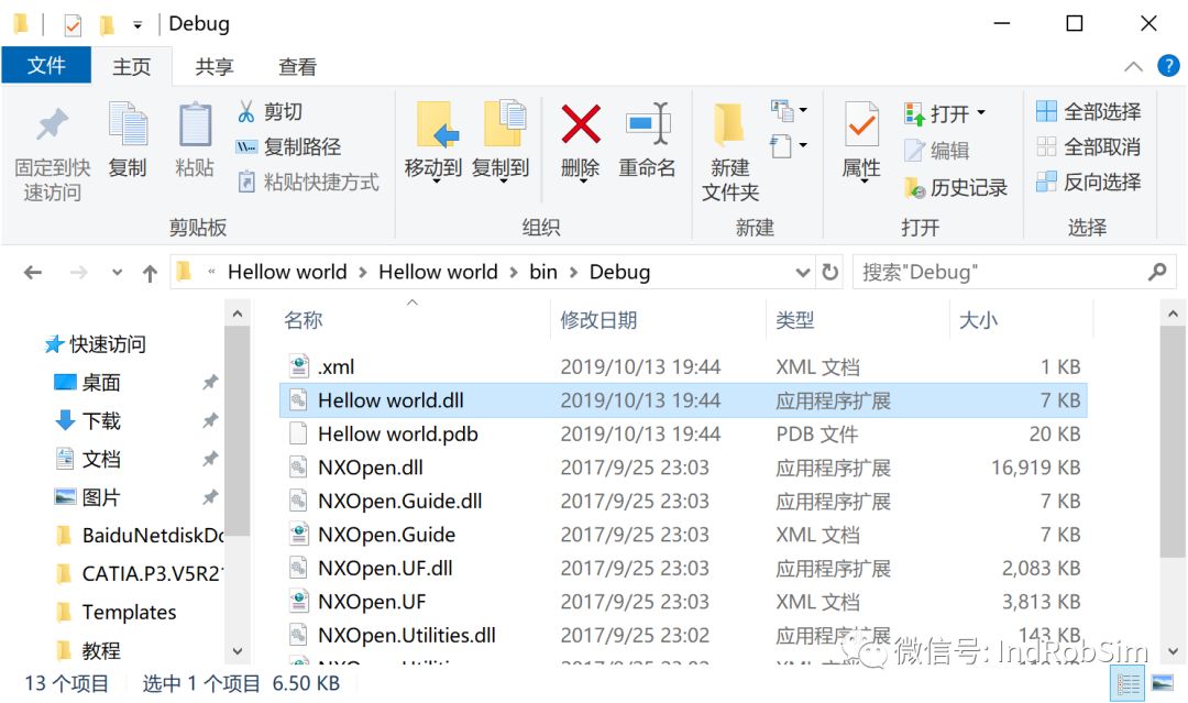

1.代码编写完成后点击“生成解决方案”工具按钮,或者直接使用Ctrl+Shift+B快捷键,生成项目。项目生成成功后在项目文件的Debug目录下可以看到生成的Hellow world.dl文件。
基于VB.NET的NX UG软件二次开发基础的图5

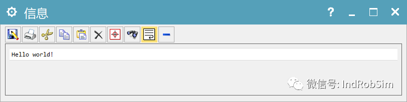

2.打开UG软件,依次点击“文件”菜单→“执行”→“NX Open”,然后选择并执行生成的Hellow world.dl文件。可以看到,在UG软件弹出的信息提示框中显示我们编写的“Helloworld!”,二次开发测试成功。
基于VB.NET的NX UG软件二次开发基础的图6
