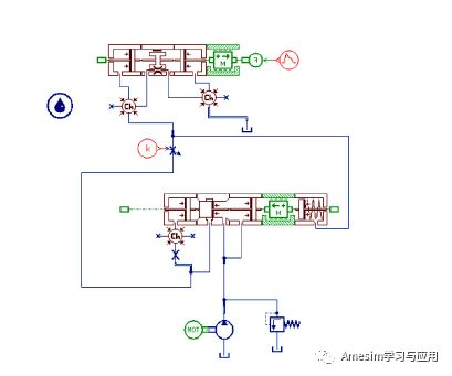

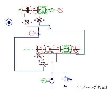

根据调速阀节流调速回路工作原理,利用AMESim软件搭建的不考虑及考虑液压缸泄漏的仿真模型如下图所示。
AMESim调速回路仿真:调速阀节流调速回路的仿真及实验的图3
不考虑泄漏的AMESim 回路仿真模型
AMESim调速回路仿真:调速阀节流调速回路的仿真及实验的图4
考虑泄漏的AMESim 回路仿真模型

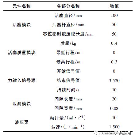

参数设置
各子模型的参数设计如下表。其他参数保持默认。
  AMESim调速回路仿真:调速阀节流调速回路的仿真及实验的图5

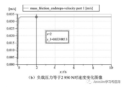

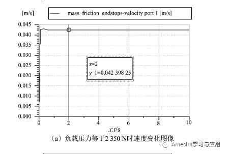

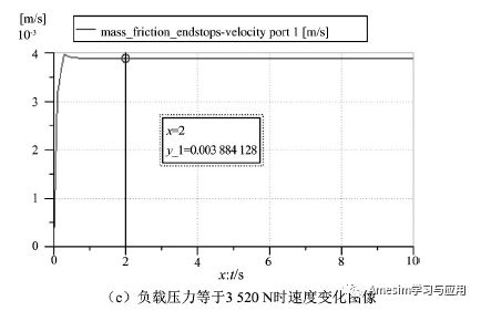

下图考虑流体泄漏的仿真模型在外加负载分别为2350 N、2950 N、3520 N 下的液压缸活塞速度随时间的变化曲线。
AMESim调速回路仿真:调速阀节流调速回路的仿真及实验的图6
 AMESim调速回路仿真:调速阀节流调速回路的仿真及实验的图7
AMESim调速回路仿真:调速阀节流调速回路的仿真及实验的图8

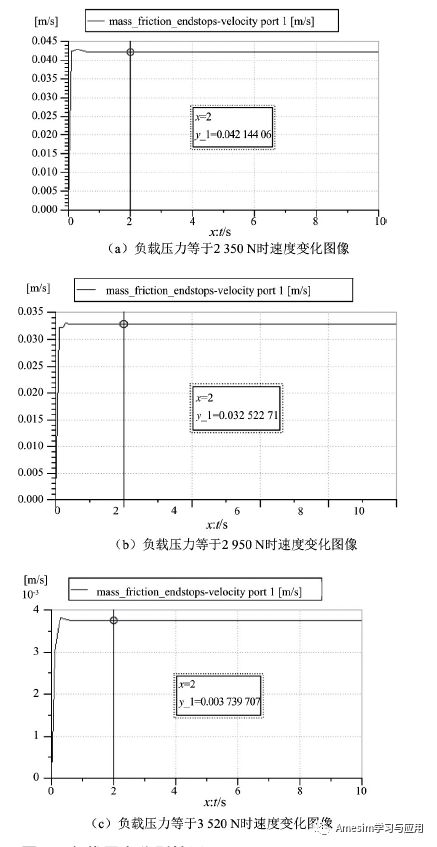

从仿真结果看出,在仿真时间为2 s 时,各个压力下所对应的速度值分别为: 0.042 398 25 m/s,0. 033 085 3m/s,0.003 884 128 m/s。可以发现随着外加负载的增加,活塞的运动速度开始降低,并随着仿真时间的增加,速度的降低幅度越大。图6 为没有考虑流体泄漏的仿真模型在外加负载分别为2 350 N、2 950 N、3 520 N 下的液压缸活塞速度随时间的变化曲线。从仿真结果看出,在仿真时间为2 s 时,各个压力下所对应的速度值分别为: 0.042 144 06 m/s,0.032 822 71 m/s,0.003 739 707 m/s。
AMESim调速回路仿真:调速阀节流调速回路的仿真及实验的图9

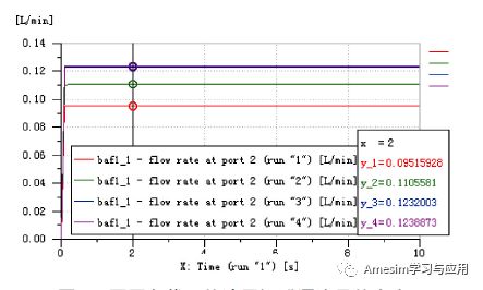

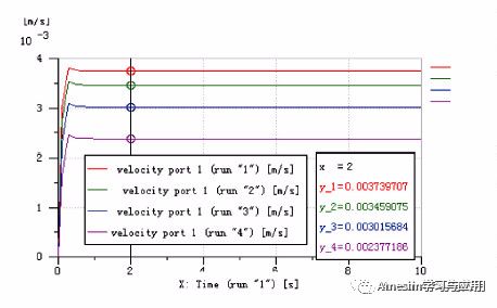

仿真结果表明,随着外加负载的增加,活塞的运动速度也有一定程度的降低。但是相比泄漏模型,此模型仿真结果中发现,在相同的外加负载增加时,速度降低的幅度要小。分析可能是因为随着负载的增加,泄漏模块中的泄漏量增加,致使活塞的速度下降幅度增加。为了对上面的假设进行验证,下面通过改变UD00 值的大小: 分别取值为2 520 N、3 020 N、3 520 N、4 020 N,来仿真不同负载下通过活塞流量数值的大小。从仿真结果可以看出,在仿真时间为2 s 时,负载越大,流经液压缸的流量越小,说明泄漏量越大,越影响活塞速度的大小。在定性得出了流量泄漏与活塞运动速度的关系之后,进一步对其进行定量的仿真分析,采用考虑泄漏的仿真模型,去外加负载为3 520 N,改变BAF01 参数泄漏量的大小,采用并行仿真的方法,得到仿真结果曲线如图8。
AMESim调速回路仿真:调速阀节流调速回路的仿真及实验的图10
不同负载下的液压缸泄漏流量的大小
AMESim调速回路仿真:调速阀节流调速回路的仿真及实验的图11
不同泄漏间隙下液压缸的速度变化曲线
上图 定量分析了泄漏量对阀芯速度大小及稳定性影响,改变BAF01 模型参数,分别对泄漏模块中clearance ondiameter 取值为0.2 mm、0.25 mm、0.3 mm、0.35 mm,定量的分析泄漏量对阀芯速度的影响。发现在仿真时间为2 s时,所得出的活塞运动速度分别为0. 003 739 7 m/s、0.003 459 0 m/s、0.003 015 6 m/s、0.002 377 1 m/s,得出随着液压缸泄漏量的增大,活塞的速度逐渐降低。
在上图中,取仿真结果中活塞泄漏间隙为0.2 mm,时间t = 2 s 时曲线上的活塞运动速度值0.003 739 7 m/s,并将此速度及泄漏间隙值0.2 mm 代人之前所求的考虑泄漏量的速度表达式( 4) 中,计算出泄漏量的值为0.012 319L/min,与上图 中外加负载为3 520 N 仿真得出的0.012 300 2 L/min 基本一致。
