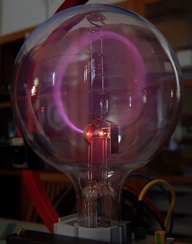

阴极射线在亥姆霍兹线圈中弯曲成一个圆圈。图片来源:Sfu。根据 CC BY-SA 3.0授权,通过 Wikimedia Commons 共享。

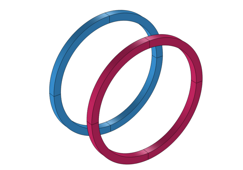

亥姆霍兹线圈的几何形状由两个相同的圆形线圈组成,它们之间间隔一个半径。线圈均匀缠绕,以使电流以相同的方向流动。反过来,这又会产生均匀的磁场,其中主要部件平行于两个线圈的中心轴。这种均匀性可以归因于平行于线圈轴的两个场分量的总和以及垂直于这些相同轴的分量之间的差。
在 COMSOL 中模拟电磁线圈的图2
亥姆霍兹线圈示意图。
为了对线圈进行建模,我们使用 COMSOL 软件内置的  3D 磁场 接口,该接口在 AC/DC 模块中可用。这个例子中,线圈由 10 匝导线组成,有 0.25 mA 的电流通过。
在 COMSOL 中模拟电磁线圈的图3
亥姆霍兹线圈教程模型的几何结构。

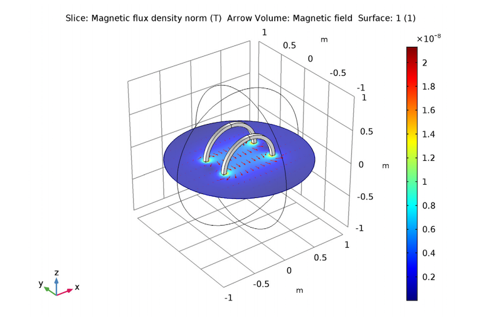

从下图中,我们可以看到两个线圈之间的磁通密度。请注意,红色箭头表示磁场的强度和方向。结果表明,两个线圈中心的磁通密度大多均匀,线圈边缘附近的磁场不均匀。垂直于线圈轴的场分量相互抵消,导致净场为零,而平行于线圈轴的场分量相互叠加。
在 COMSOL 中模拟电磁线圈的图4
描述两个线圈之间磁通密度的切面图。

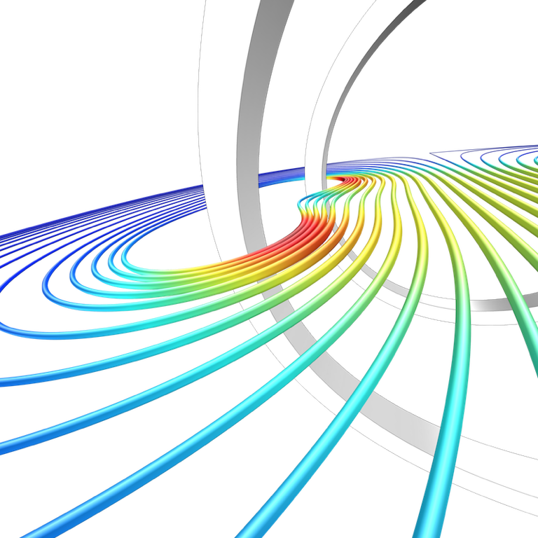

使用 后处理技术 ,可以更仔细地观察磁场的均匀性。观察结果图,可以看到线圈中心的均匀平行磁通量和靠近线圈附近的不均匀性。
在 COMSOL 中模拟电磁线圈的图5
通过后处理技术可视化亥姆霍兹线圈的均匀磁场。
就像这个示例中所展示的,仿真进一步简化了构建亥姆霍兹线圈和计算其磁场的过程。对于各种应用,这类分析可以帮助确保这些场的均匀性,这通常是亥姆霍兹线圈最受欢迎的特征。
