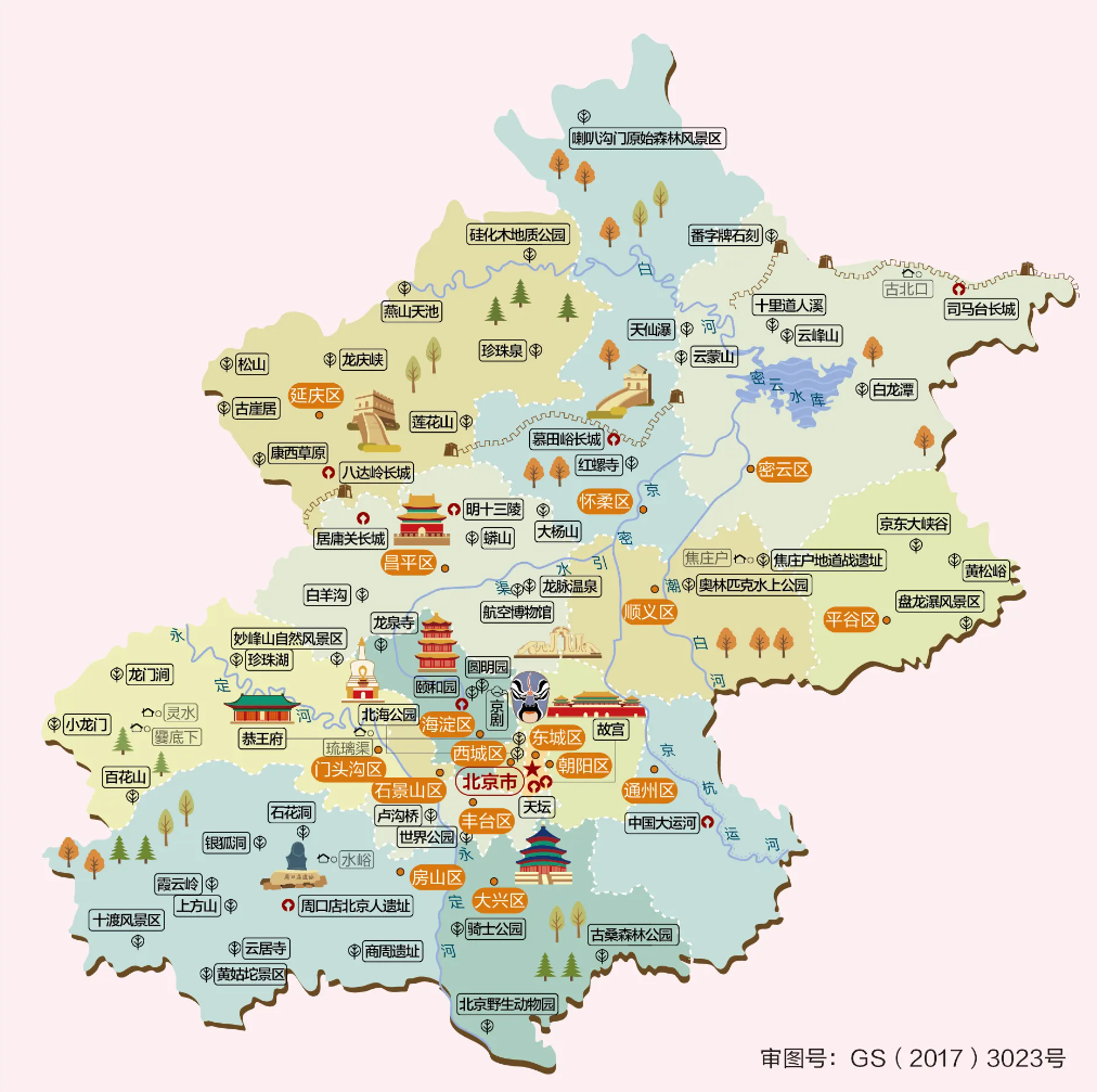

1.1 监测范围
2020年北京市地理国情监测范围为北京市全市域,包括16个行政区[2]

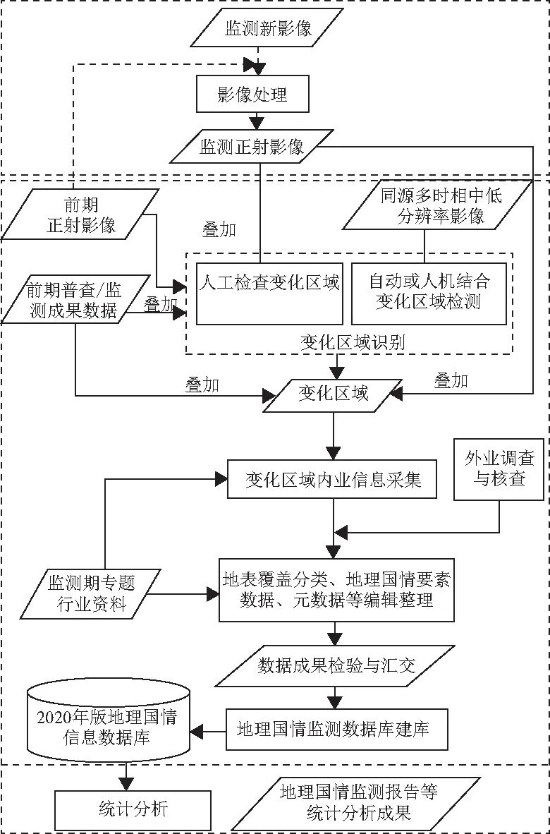

3.1 总体流程
地理国情监测采用内外业结合的方法,利用2021年4—6月为主的遥感影像,开展影像制作,变化发现、内业解译、外业调查与核查、空间数据统计分析等方法与手段,开展林草资源和城市要素、人工建(构)筑物的监测,形成2020年北京市地理国情信息数据库。开展统计与分析,结果支撑自然资源相关管理工作。地理国情监测的技术流程如图1所示。
北京市地理国情常态化监测的图2
图1 地理国情监测的技术流程

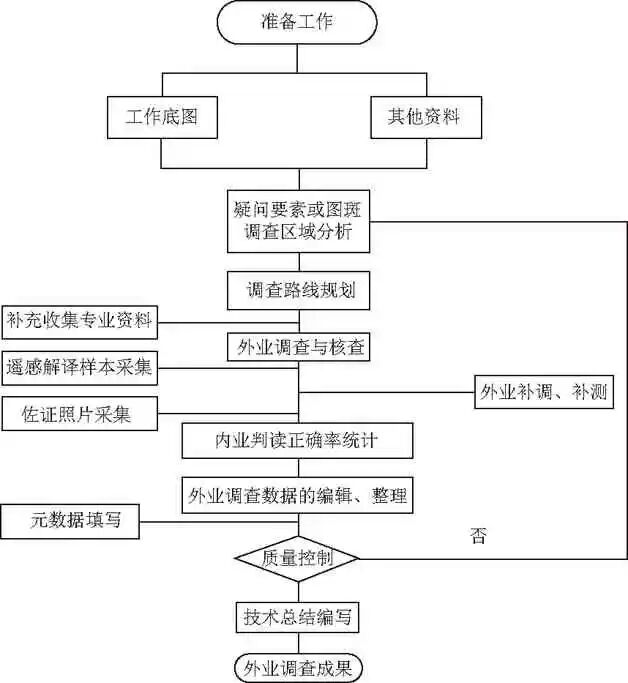

3.4 外业调查与核查
外业应充分利用基于北斗卫星开发的便携式电子设备调查系统。外业调查与核查(图2)过程中,应及时对所有通过外业手段形成的数据成果进行整理,形成包括外业路线、目标区域照片、外业调绘成果以及元数据层等数据结果。
北京市地理国情常态化监测的图3
图2 外业调查与核查工艺流程图
外业人员应将外业形成的数据结果及时提交到内业编辑整理环节,确保交接、沟通到位,并有责任协助和督促外业成果在内业编辑整理中得到准确、完整的应用,与内业人员共同对最终成果数据质量负责。
