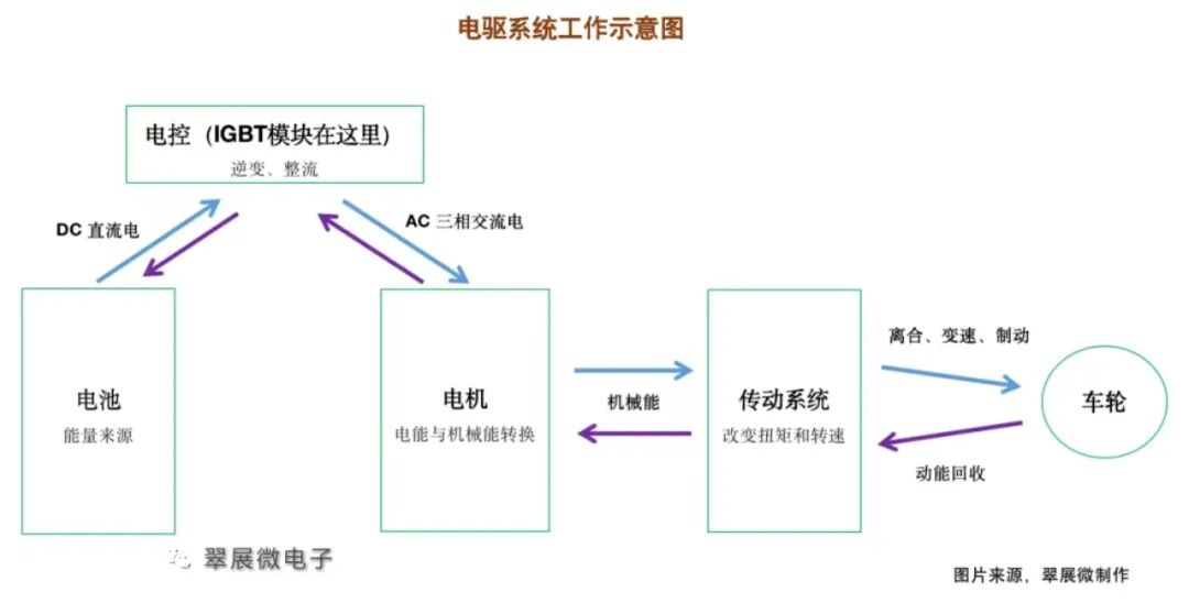

要弄明白IGBT模块,就要先了解新能源汽车的电驱系统,先用一句话概括电驱系统如何工作:在驾驶新能源汽车时,电机控制器把动力电池放出的直流电(DC)变为交流电(AC)(这个过程即逆变),让驱动电机工作,电机将电能转换成机械能,再通过传动系统(主要是减速器)让汽车的轮子跑起来。反过来,把车轮的机械能转换存储到电池的过程就是动能回收。

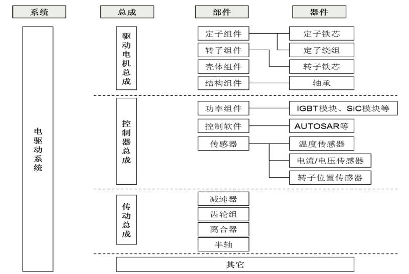

电驱系统,我们一般简单把电机、电控、减速器,合称为电驱系统。
但严格定义上讲,根据进精电动招股说明书,电驱动系统包括三大总成:驱动电机总成(将动力电池的电能转化为旋转的机械能,是输出动力的来源)、控制器总成(基于功率半导体的硬件及软件设计,对驱动电机的工作状态进行实时控制,并持续丰富其他控制功能)、传动总成(通过齿轮组降低输出转速提高输出扭矩,以保证电驱动系统持续运行在高效区间)。
新能源汽车核心部件—从零了解电控IGBT模块的图7
图:电驱系统示意图
图片来源:进精电动招股说明书

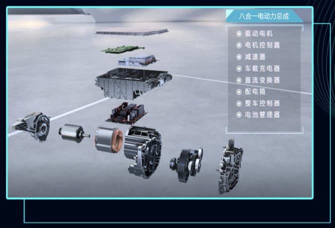

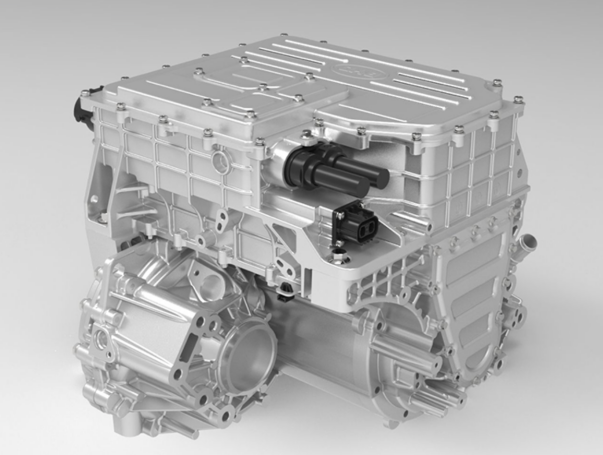

目前市场上集成度较高的有比亚迪旗下弗迪动力的“八合一电动力总成”,这套八合一电驱系统集成了驱动电机、电机控制器、减速器、车载充电器、直流变换器、配电箱、整车控制器、电池管理器。
新能源汽车核心部件—从零了解电控IGBT模块的图9
新能源汽车核心部件—从零了解电控IGBT模块的图10
图片来源,弗迪动力
当然,也并不是说集成度越高就越好,需要解决的有散热结构设计、系统稳定性、生产工艺成熟度等问题,对消费者来说,后期维修成本也是一大问题。所以具体怎样选用多合一电驱系统还需要综合。

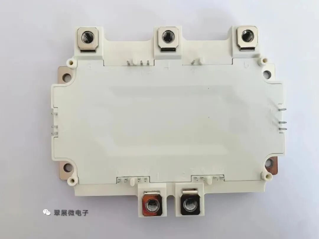

4、IGBT模块实物长啥样?
IGBT模块的标准封装形式是一个扁平的类长方体,下图为HP1模块的正上方视角,最外面白色的都是塑料外壳,底部是导热散热的金属底板(一般是铜材料)。可以看到模块外面还有非常多的端子和引脚,各自有自己的作用:
1是DC正,2是DC负;3,4,5是三相交流电的U、V、W接口;6,25,22是集电极的信号端子,7,9,11,13,15,17是门极信号端子;8,10,12,14,16,18是发射极信号端子;19是DC负极信号端子;23,24是NTC热敏电阻端子。

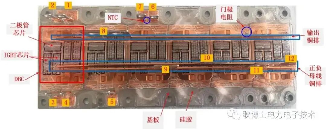

如上图所示,在IGBT模块/单管中,一般统称一单元是IGBT单管,二单元是单个桥臂(半桥),四单元是H桥(单相桥),六单元是三相桥(全桥),七单元一般是六单元+一个制动单元,八单元一般是六单元+制动单元+预充电单元。
一个单元由1对、2对或3对FRD+IGBT组成。其中1对,可以是1个FRD+1个IGBT,也可以是1个FRD+2个IGBT等。
具体实物可参照下图,这是一个6单元的IGBT模块。
新能源汽车核心部件—从零了解电控IGBT模块的图16
图:英飞凌Primepack IGBT模块
图片来源,"耿博士电力电子技术"公众号

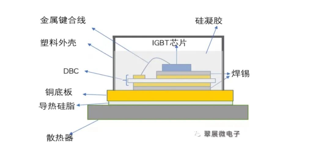

新能源汽车核心部件—从零了解电控IGBT模块的图17
图:IGBT 标准封装结构横切面
图片来源,翠展微
如上图所示,可以看到IGBT模块横切面的界面,目前壳封工艺的模块基本结构都相差不大。IGBT模块封装的流程大致如下:
贴片→真空回流焊接→超声波清洗→X-ray缺陷检测→引线键合→静态测试→二次焊接→壳体灌胶与固化→端子成形→功能测试(动态测试、绝缘测试、反偏测试)
贴片,首先将IGBT wafer上的每一个die贴片到DBC上。DBC是覆铜陶瓷基板,中间是陶瓷,双面覆铜,DBC类似PCB起到导电和电气隔离等作用,常用的陶瓷绝缘材料为氧化铝(Al2O3)和氮化铝(AlN);
真空焊接,贴片后通过真空焊接将die与DBC固定,一般焊料是锡片或锡膏;
X-ray空洞检测,需要检测在敢接过程中出现的气泡情况,即空洞,空洞的存在将会严重影响器件的热阻和散热效率,以致出现过温、烧坏、爆炸等问题。一般汽车IGBT模块要求空洞率低于1%;
接下来是wire bonding工艺,用金属线将die和DBC键合,使用最多的是铝线,其他常用的包括铜线、铜带、铝带;
中间会有一系列的外观检测、静态测试,过程中有问题的模块直接报废;
重复以上工序将DBC焊接和键合到铜底板上,然后是灌胶、封壳、激光打码等工序;
出厂前会做最后的功能测试,包括电气性能的动态测试、绝缘测试、反偏测试等等。

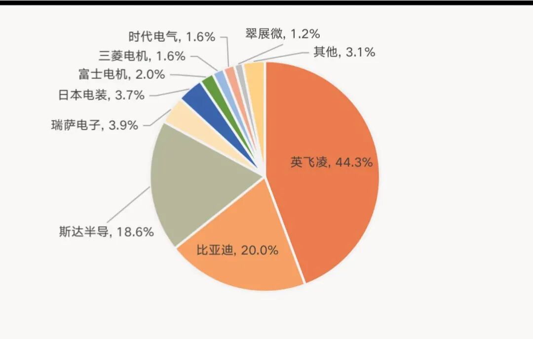

随着国内新能源汽车产业的快速发展,产业链上游大有逐步完成国产替代,甚至引领世界的趋势,诸如整车品牌、动力电池、电池材料等等已经走得比较靠前。而汽车电控IGBT模块是新能源汽车最核心的功率器件,之前一直被诸如英飞凌、安森美、赛米控、三菱电机等国外供应商垄断,但随着比亚迪半导体、斯达半导、中车时代、士兰微、翠展微等国内供应商的崛起,目前在一定程度上已经能够满足国产需求,相信在不久的将来,国内汽车半导体企业会更大更强!
新能源汽车核心部件—从零了解电控IGBT模块的图20
图:汽车电控IGBT模块市场情况
图片来源于网络,侵删
