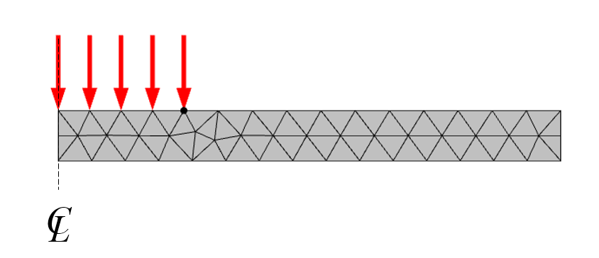

尽管我们很想通过绘制图1中所示的精确几何结构开始建立模型,但我们可以从一个更简单的模型开始。在图1中,可以看到几何体和载荷是围绕中心线轴向对称的,所以我们可以合理地推断,解也将是轴向对称的。因此,我们可以将模型简化为二维轴对称建模平面。
在中间的圆形区域内,热通量是均匀的。最简单的建模方法是通过在二维域的边界上引入一个点来修改几何形状。这个点将边界划分为受热和未受热的部分。在几何形状上增加这个点,可以确保所产生的网格与热通量的变化完全一致。考虑到这些,我们可以创建一个等效于三维模型的二维轴对称计算模型(图2)。
在 COMSOL 中模拟瞬态加热的方法的图2
图2.相当于三维模型的二维轴对称模型。显示的是默认网格。

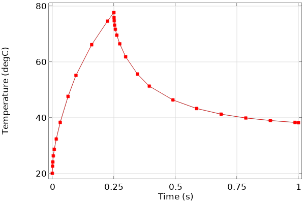

此外,我们还考虑了施加的热通量大小的瞬时变化的情况;在 t=0.25s 时,它的值变得较低。载荷的这种阶梯式变化应该通过使用事件 接口来解决,如 COMSOL 知识库中关于 求解包含时变载荷阶跃变化 的模型一文所述。简单来说,事件接口会准确地告诉求解器载荷的变化什么发生,求解器将相应地调整时间步长。我们可能也想知道 求解器采取的时间步长 ,这可以通过修改求解器的设置,按求解器的步长输出结果,然后就可以绘制零件顶部中心点的温度,如图3所示。
在 COMSOL 中模拟瞬态加热的方法的图3
图3.某一点的温度随时间变化的曲线图,各点显示了求解器在载荷突然变化的附近采取的步长较短。

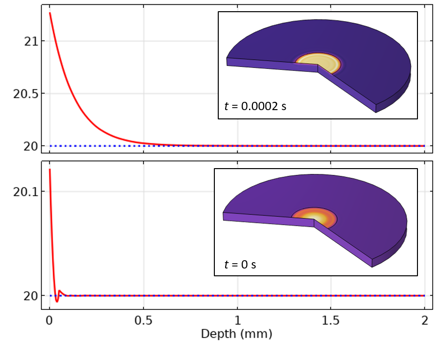

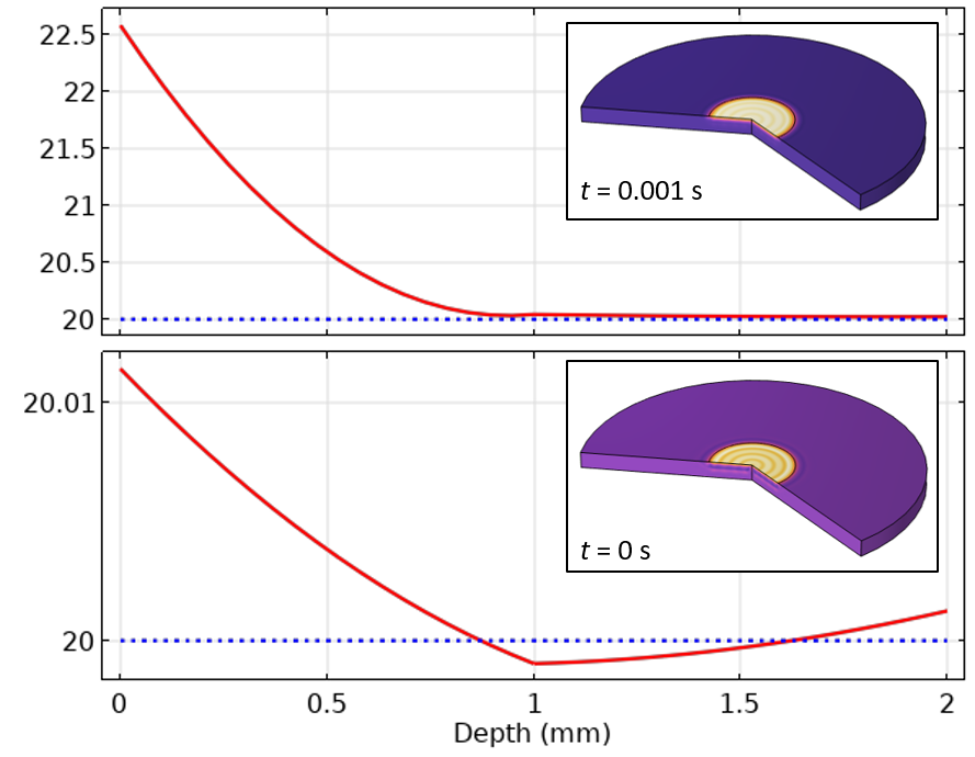

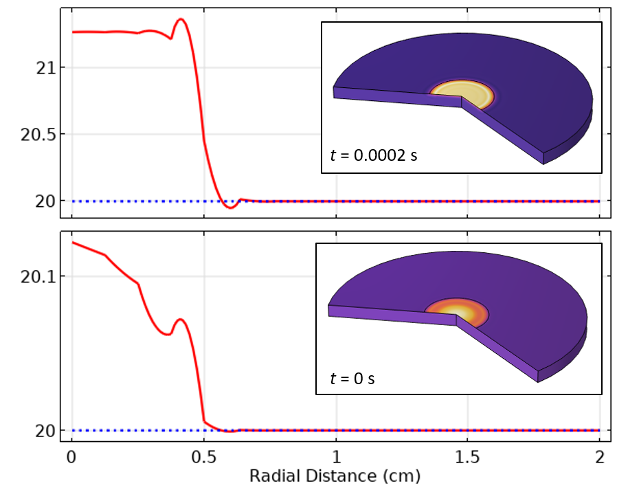

到目前为止,我们已经观察了模型中某一点的解,并观察到随着我们完善瞬态求解器的相对容差,解似乎收敛得很好,所以我们应该已经理解了收紧瞬态求解器的相对容差将减少时间步长误差的想法。现在,我们来看看空间温度分布。我们将从沿中心线的温度开始,对于最宽松的容差 1e-2,看初始时间的解以及求解器采取的第一个时间步长,如下图所示。
在 COMSOL 中模拟瞬态加热的方法的图5
图5.初始时间和第一个时间步长的中心线温度图。
从初始值图中,我们可以看到,沿中心线的温度与规定的初始温度不一致——有些地方甚至低于初始值。这是由于 COMSOL Multiphysics 使用了所谓的 一致初始化 ,即调整初始时间的解场,使其与初始时间的边界条件和初始值一致。一致初始化包括采取一个额外的非常小的人工时间步长,我们可以认为是在零时刻发生的。一致性初始化可以在求解器的初始时间步长设置中关闭,也可以在显式事件 和隐式事件 功能中关闭,但是这样做的时候应该谨慎。在常见的的多物理场模型中,尤其是涉及到流体流动的模型,默认情况下要让它处于可能更稳健的启用状态,所以我们在这里将讨论这种情况。
在这种情况下,考虑一致初始化的方式是,调整温度场使之与施加的载荷和边界条件相一致。由于施加的热载荷最初是不为零的,温度场的梯度与热通量成正比,最初也必须不为零。我们还需要考虑,这个场是用有限元基函数离散的。沿着中心线,这些 基函数 是多项式,但多项式不可能完全匹配真实的解;因此,在一致初始化步骤之后,我们最终得到的是一个会略微超过或低于预期结果的解。从第一个时间步长的解中,我们还可以看到,零件远端的温度已经在上升,这是意料之外的。虽然这些与预期的变化幅度非常小,但我们还是希望将它们降到最低。
在通过修改模型来减少这些解的离散化误差之前,让我们应用一点物理上的直觉来解决这个问题。在模拟时间开始时,沿中心线的温度分布将与涉及模拟通过一维板块的传热建模方案相当类似
为了简洁起见,我们将跳过分析解法直接陈述结果。当对表面零件施加热量时,表面的温度将开始上升,最终内部区域也会变暖。请注意,离边界较远的点需要更多的时间来加热。板块内的温度是不会均匀变化的。在内部更远的点,与靠近表面的点相比,需要更长的时间才能使温度开始变化。值得注意的是,由于传热方程的扩散性质,空间温度变化将随着时间的推移而趋于平稳。有了这种认识,让我们再回到我们的模型,看看如何改进它。

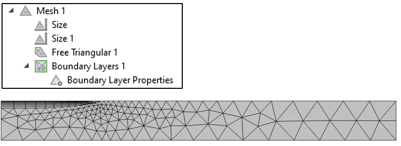

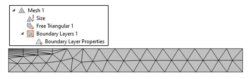

简单来说,为了使这个解的离散化误差最小化,我们需要在场变化剧烈的位置划分更精细的网格。根据我们的经验(或者分析解,如果我们想查的话),我们知道,在非常接近表面和边界的法线方向上,场的变化非常大,但在内部则变得更加平滑。这正是需要边界层网格划分的情况,如图6所示,它在边界的法线上创建薄的单元。
在 COMSOL 中模拟瞬态加热的方法的图6
图6.通过沿着晶圆顶部的一个边界添加一个边界层来修改网格划分序列。
现在,我们可以重新运行模拟,并绘制出初始时间和下一个时间步长的解。
在 COMSOL 中模拟瞬态加热的方法的图7
图7.使用边界层网格时,初始和第一个时间步长的中心线温度图。
在图7中,我们可以观察到,在初始值时,温度的下调在空间上更为局部。事实证明,使用更精细的网格也会导致随时间变化的求解器采取更小的时间步长。因此,通过这种细化的网格,我们减少了空间离散和时间步长误差。

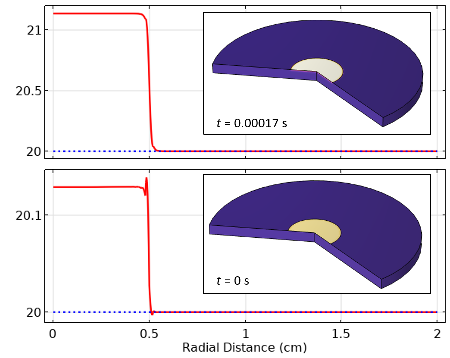

我们还可以看一下沿建模域顶部边界的结果,代表暴露表面的温度分布。图8中显示的是使用 1e-2 的容差绘制的初始时间和第一个时间步长。在这些图中,我们可以观察到空间中相当剧烈的震荡场。这是空间离散化的一个表现。请记住,热载荷沿着径向轴经历了大小的阶跃变化,我们在 这里 观察到的有点类似于吉布斯现象。
在 COMSOL 中模拟瞬态加热的方法的图8
图8.使用边界层网格绘制的在初始值和第一个时间步长中沿顶面的温度图。
