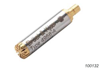

4958-A型20kHz微型TEDS传声器是一款预极化传声器,适用于经济高效的场合,例如产线测试。
4958-A型¼英寸传声器(Φ6.35m m ) 集成CCLD前置放大器,由于其尺寸小(全长仅34mm),适用于几乎任何测试夹具或隔音罩中,可与多款耦合器、校准器和其他设备兼容。
4958-A型20kHz 1/4英寸TEDS传声器的图1

  • 集成一体式传声级头&前置放大器组合
  • ¼英寸,全长仅34mm
  • 镀金保护网
该传声器配备CCLD前置放大器和SMB连接头,因此它可以用标准的同轴电缆进行供电和信号传输。前置放大器配备了TEDS,因此可与兼容TEDS的信号调理器或数据采集系统一起使用,以自动读取单个传声器灵敏度。
4958-A型可在广泛的温度和湿度范围内使用。传声器的均压孔靠近前端,用于大气静压力均衡,带有镀金保护网和集成热屏蔽,性能优异。
