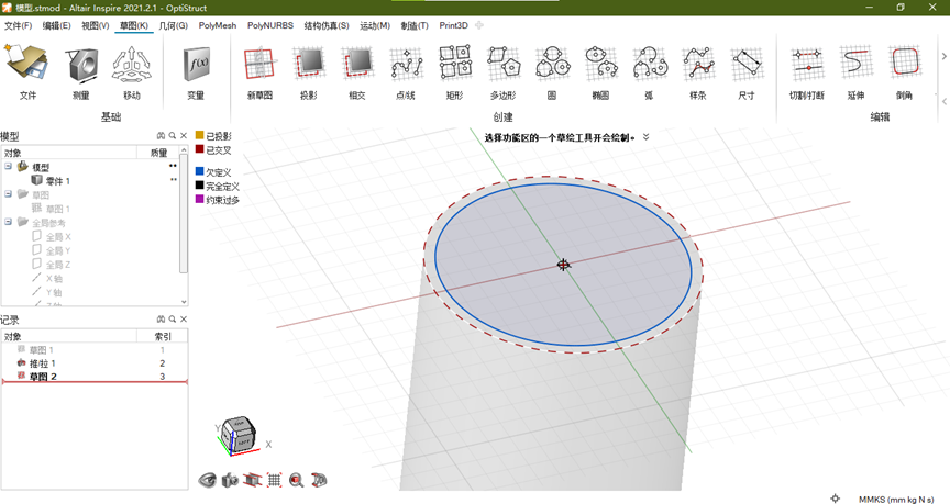

2. 在圆柱的顶面绘制一个半径55mm的圆
Inspire 笔筒快速设计的图2

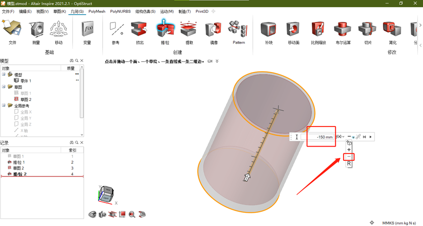

3. 用几何工具栏里的推拉面工具,向内拉伸150mm以达到抽壳的效果(注意:请点击减号图标)
Inspire 笔筒快速设计的图3

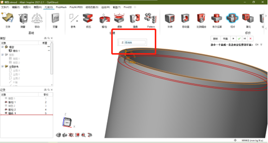

4. 用切片工具对模型进行切分,分配出设计空间和非设计空间区域(参数请看图片)
Inspire 笔筒快速设计的图4
Inspire 笔筒快速设计的图5

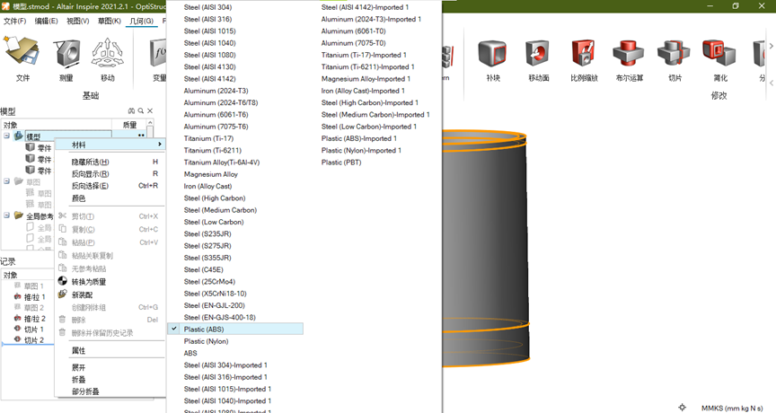

5. 设置模型材料为ABC
Inspire 笔筒快速设计的图6

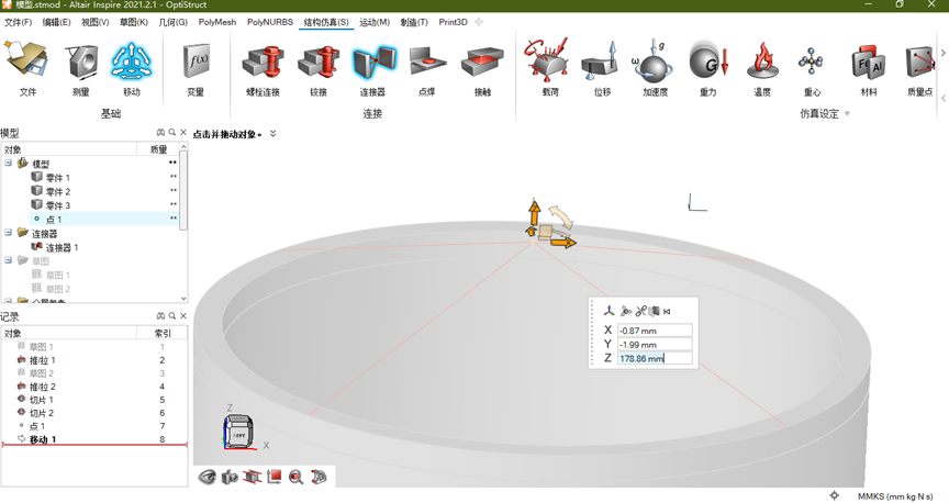

6. 在顶面上创建一个连接器,连接器位置为(-0.87mm,-1.99mm,178.86mm)
Inspire 笔筒快速设计的图7

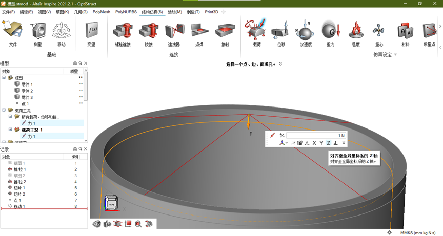

7. 连接器上施加一个-Z方向的力,大小1N
Inspire 笔筒快速设计的图8

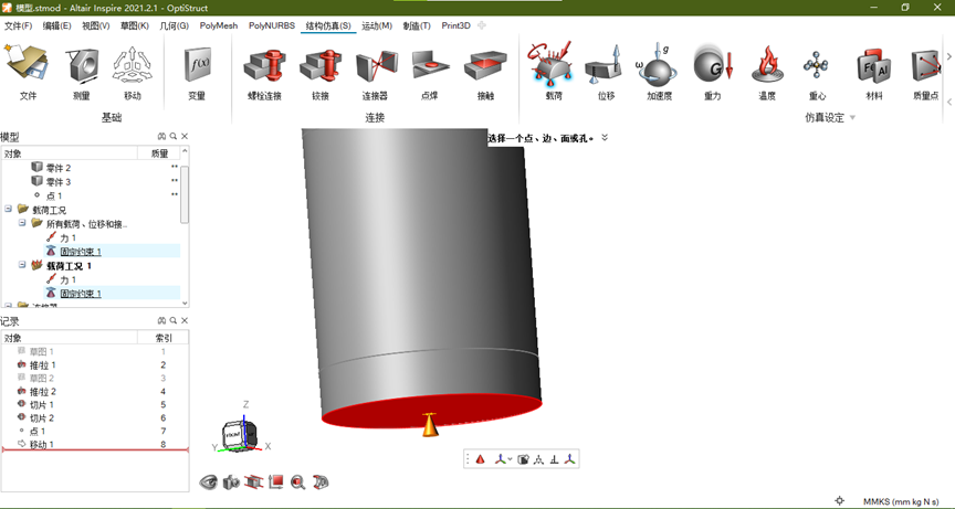

8. 最底下位置施加一个固定约束
Inspire 笔筒快速设计的图9

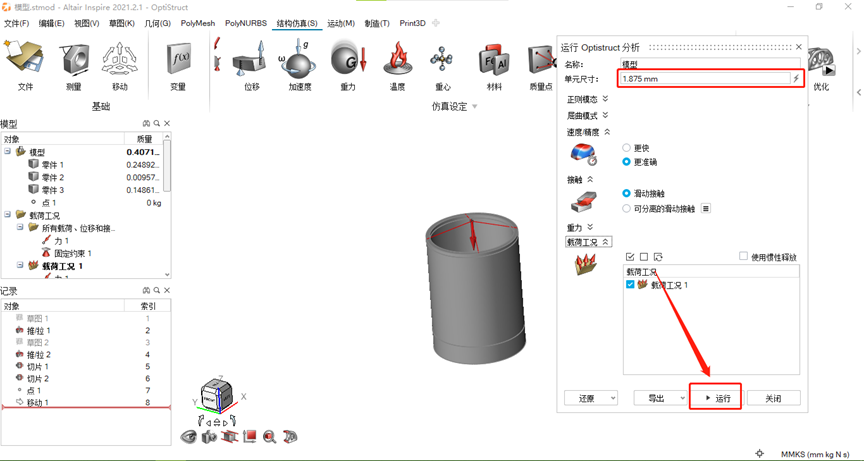

9. 开始进行强度分析(检查材料),点击分析运行图标,默认自动计算单元尺寸,点击运行
Inspire 笔筒快速设计的图10

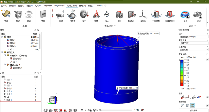

查看结果
Inspire 笔筒快速设计的图11

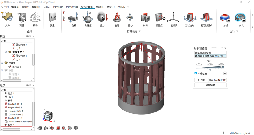

10. 开始进行优化,设置设计空间
Inspire 笔筒快速设计的图12

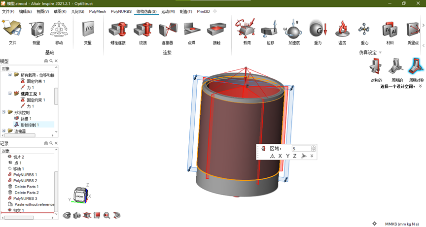

11. 对设计空间区域进行形状控制的设定,首先设置5个区域的周期对称,在加一个YZ平面双向拔模的设定
Inspire 笔筒快速设计的图13
12. 点击优化运行图标,质量目标设为20%,厚度约束为6.3mm,点击运行
Inspire 笔筒快速设计的图14
13. 查看优化结果,拖动形状浏览器的拓扑滑条,调整连续度到合适位置
Inspire 笔筒快速设计的图15

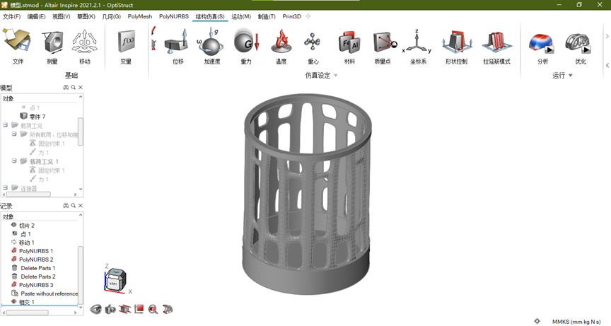

14. 点击拟合polyNURBS,自动拟合
Inspire 笔筒快速设计的图16
15. 生成结果
Inspire 笔筒快速设计的图17

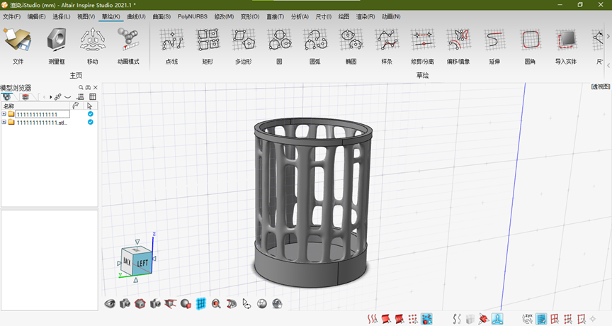

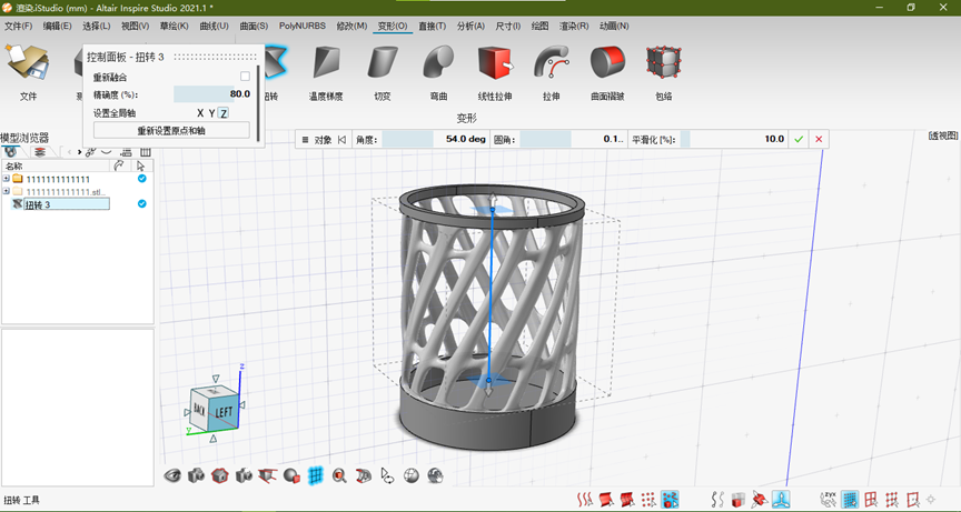

16. 重构结果和非设计空间模型单独导入至Inspire Studio软件里
Inspire 笔筒快速设计的图18
17. 选择变形工具栏里的扭转工具,点击中间部分模型变形,扭转到合适角度
Inspire 笔筒快速设计的图19
让我们来看看最终结果吧
Inspire 笔筒快速设计的图20
