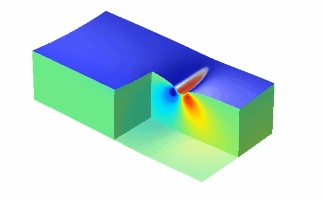

如何在 COMSOL 中模拟接触疲劳的图1个滚动体沿弯曲滚道运动时的应力轨迹。顶面的红色显示了高水平的接触压力,蓝色显示了无应力区域。次表面分别以红色和蓝色显示高和低的等效应力。

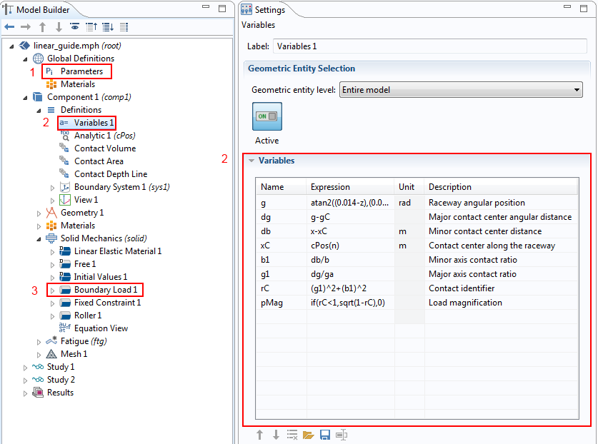

模拟接触疲劳的另一种方法是使用与赫兹有关的经典解,用于两个具有弯曲表面的弹性体之间的接触,这在接触力学的研究中有所描述。接触中的一个物体被接触压力的分析解所取代,该压力在另一个物体的表面上被指定。我们可以通过以下方式来实现。
  1. 在参数节点中指定接触特性,如最大压力和接触轴,作为参数。
  2. 在变量节点中,将表面上某一特定位置的接触压力表示为变量
  3. 将接触压力指定为另一物体表面的边界载荷
这样做以后,我们就不需要对其中一个物体进行建模,这就减小了模型的大小。由于对所产生的应力状态的准确解析需要一个精细的网格,任何减小模型大小的技术在接触疲劳建模中都很重要。
如何在 COMSOL 中模拟接触疲劳的图2
为接触物体的接触压力指定一个分析解的设置。

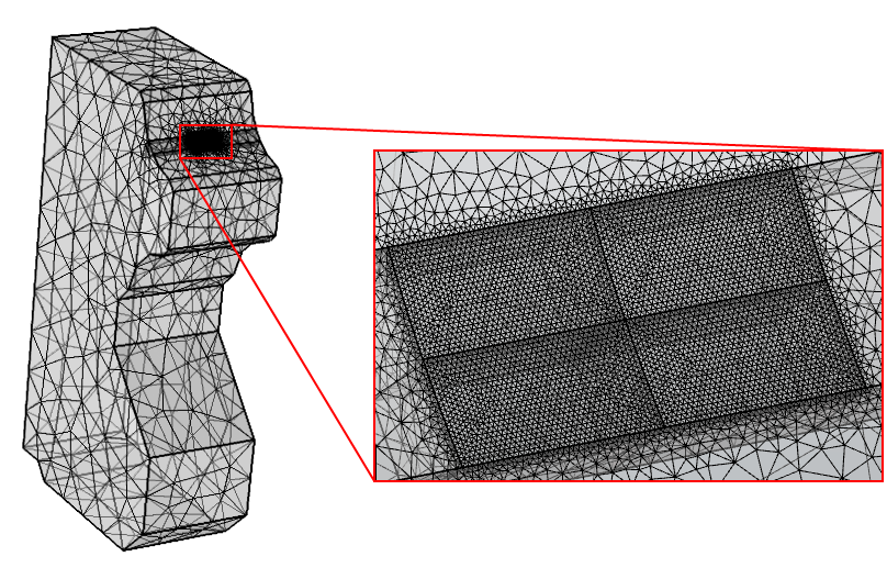

两个模型中的特征几何长度都是几毫米,这相当于球形物体的接触半径。接触区的特征长度约为该测量值的十分之一。在长期接触疲劳的例子中,压头的半径为 7 mm ,接触半径为 260 μm。对于滚动接触疲劳示例,滚动元件的半径是 2 mm,两个接触椭圆轴分别是 161 μm 和 36 μm 。
如何在 COMSOL 中模拟接触疲劳的图3
接触面和模型其他部分的网格大小有很大差别。
接触面不是唯一需要细网格的地方。尽管最高的接触应力是通过这个小的接触区域传递的,但最高的等效应力和剪切应力(都用于疲劳分析)是在靠近表面的次表层上发现的。在长期接触疲劳模型中,最高的等效应力和剪切应力位于表面以下约 110 μm 处。在滚动接触疲劳的例子中,这两种应力分量的最大值位于表面以下约 20 μm 处。这大约是几何物体特征长度的 1%,需要通过深度的精细网格。

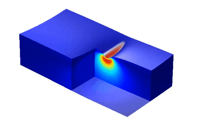

在长期接触疲劳中,载荷的传递集中在一个位置,而在滚动接触疲劳中,接触区域是流动的。因此,在对滚动接触疲劳建模时,我们必须沿运动物体的整个路径使用具有精细网格的材料体。在一些模型中,建模体积的大小可以减少,因为接触应力只对距接触点几个接触长度内的材料体有显著影响。在疲劳模拟中,距离较远的应力状态是微不足道的。
通过在评估点之前的几个接触长度上指定接触压力,然后将它移到该点之后的几个接触长度上,就可以获得良好的中心结果。当建立滚动接触疲劳模型时,将接触载荷应用于评估点之前的大约三个接触长度,然后把它转换到评估点之后的大约三个接触长度。一旦得到了中心的结果,就可以在随后的疲劳研究中使用它们。
如何在 COMSOL 中模拟接触疲劳的图4
受影响的体积围绕着一个移动的接触压力。上表面显示接触压力。底部体积显示剪切应力,蓝色为高负值,红色为高正值,绿色为无应力区域。
