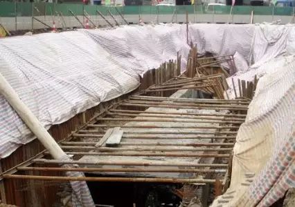

放坡开挖
优势:只要求稳定,价钱最便宜。
劣势:回填土方较大。
适用:场地开阔,周围无重要建筑物的工程。

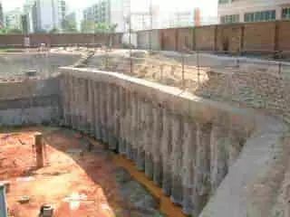

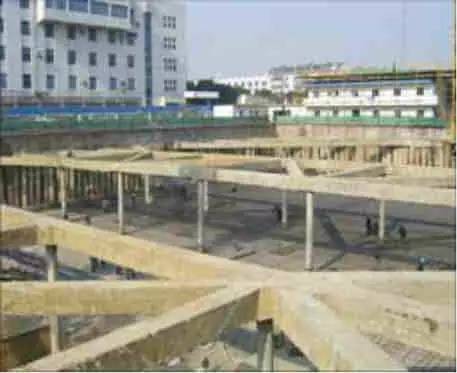

钻孔灌注桩
钻孔灌注桩具有承载能力高、沉降小等特点。钻孔灌注桩的施工,因其所选护壁形成的不同,有泥浆护壁方式法和全套管施工法两种。
优势:施工时无振动、无噪声等环境公害,无挤土现象,对周围环境影响小;墙身强度高,刚度大,支护稳定性好,变形小;当工程桩也为灌注桩时,可以同步施工,从而施工有利于施工组织、工期短。
劣势:桩间缝隙易造成水土流失,特别是在高水位软粘土质地区,需根据工程条件采取注浆、水泥搅拌桩、旋喷桩等施工措施以解决挡水问题。
适用:排桩式中应用最多的一种,多用于坑深7~15m 的基坑工程, 适用于软粘土质和砂土地区。

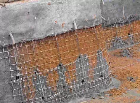

土钉墙
土钉墙是一种边坡稳定式的支护,其作用与被动的具备挡土作用的上述围护墙不同,它是起主动嵌固作用,增加边坡的稳定性,使基坑开挖后坡面保持稳定。
优势:稳定可靠、施工简便且工期短、效果较好、经济性好、在土质较好地区应积极推广。
劣势:土质不好的地区难以运用。
适用:主要用于土质较好地区。

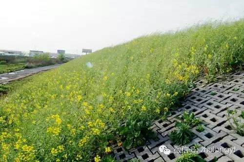

人工种草边坡
人工种草护坡,是通过人工在边坡坡面简单播撒草种的一种传统边坡植物防护措施。多用于边坡高度不高、坡度较缓且适宜草类生长的土质路堑和路堤边坡防护工程。
八种常见基坑支护、五种生态边坡支护结构形式,熟记!的图8
特点:施工简单、造价低兼等。
缺点:由于草籽播撒不均匀,草籽易被雨水冲走,种草成活率低等原因,往往达不到满意的边坡防护效果,而造成坡面冲沟,表土流失等边坡病害,导致大量的边坡病害整治、修复工程,使得该技术近年应用较少。
小记:该方法局限性很大,缺点也很明显,可以考虑椰网(或椰毯)铺设法替代,即生态,施工也方便。

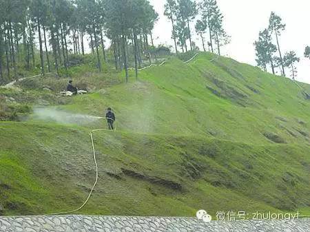

液压喷播植草护坡
液压喷播植草护坡,是国外近十多年新开发的一项边坡植物防护措施,是交草籽、肥料、粘着剂、纸浆、土壤改良剂上、色素等按一定比例在混合箱内配水搅匀,通过机械加压喷射到边坡坡面而完成植草施工的。
八种常见基坑支护、五种生态边坡支护结构形式,熟记!的图9
特点:
①施工简单、速度快;
②施工质量高,草籽喷播均匀发芽快、整齐一致;
③防护效果好,正常情况下,喷播一个月后坡面植物覆盖率可达70%以上,二个月后形成防护、绿化功能;
④适用性广。
目前,国内液压喷播植草护坡在公路、铁路、城市建设等部门边坡防护与绿化工程中使用较多。
缺点:固土保水能力低,容易形成径流沟和侵蚀;施工者容易偷工减料做假,形成表面现象;因品种选择不当和混合材料不够,后期容易造成水土流失或冲沟。
小记:优点很明显,经常与其他护坡固坡方法搭配使用,比如椰产品。

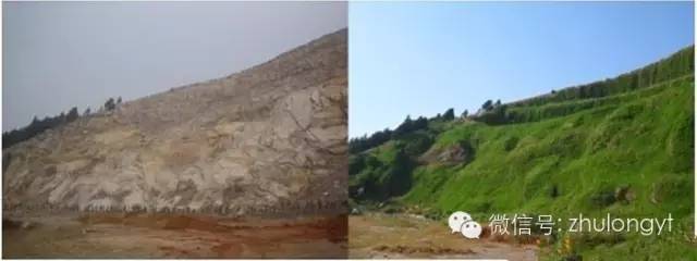

客土植生植物护坡
客土植生植物护坡,是将保水剂、粘合剂、抗蒸腾剂、团粒剂、植物纤维、泥炭土、腐殖土、缓释复合肥等一类材料制成客土,经过专用机械搅拌后吹附到坡面上,形成一定厚度的客土层,然后将选好的种子同木纤维、粘合剂、保水剂、复合肥、缓释营养液经过喷薄机搅拌后喷附到坡面客土层中。
八种常见基坑支护、五种生态边坡支护结构形式,熟记!的图10
优点:
可以根据地质和气候条件进行基质和种子配方,从而具有广泛的适应性
客土与坡面的结合牢固
土层的透气性和肥力好
抗旱性较好
机械化程度高,速度快,施工简淡,工期短
植被防护效果好,基本不需要养护就可维持植物的正常生长
该法适用于坡度较小的岩基坡面、风化岩及硬质土砂地,道路边坡,矿山,库区以及贫瘠土地。
缺点:要求边坡稳定、坡面冲刷轻微,边坡坡度大的地方,已经长期浸水地区均不适合。

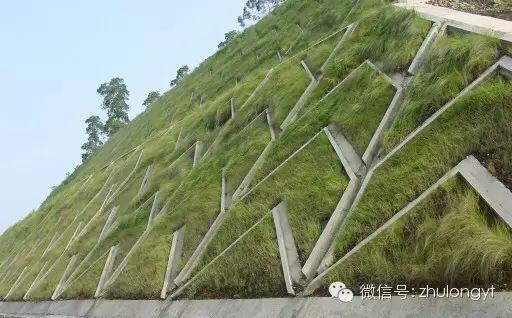

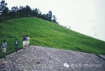

浆砌片石骨架植草护坡
指用浆砌片石在坡面形成框架,在框架里铺填种植土,然后铺草皮、喷播草种的一种边坡防护措施。通常做成截水型浆砌片石骨架,能减轻坡面冲刷,保护草皮生长,从而避免了人工种植草坪护坡和平铺草坪护坡的缺点。
适用于边坡坡高度不高且坡度较缓的各种土质、强风化岩石边坡。

施工要点:
①浆砌片石或砖骨架必须待路基坡面沉降稳定后进行施工,首先由测量人员按图纸要求在已整平的边坡上放线。
②片石由下而上垂直坡面栽砌成折型或拱形骨架,砌体要稳定、密实,并按图纸要求嵌入坡面,并能发挥分格截水作用。
③按图纸要求进行选用草皮和尺寸,草籽在格中从下向上逐排错缝铺设压实,并用木桩或竹桩固定于边坡上。
