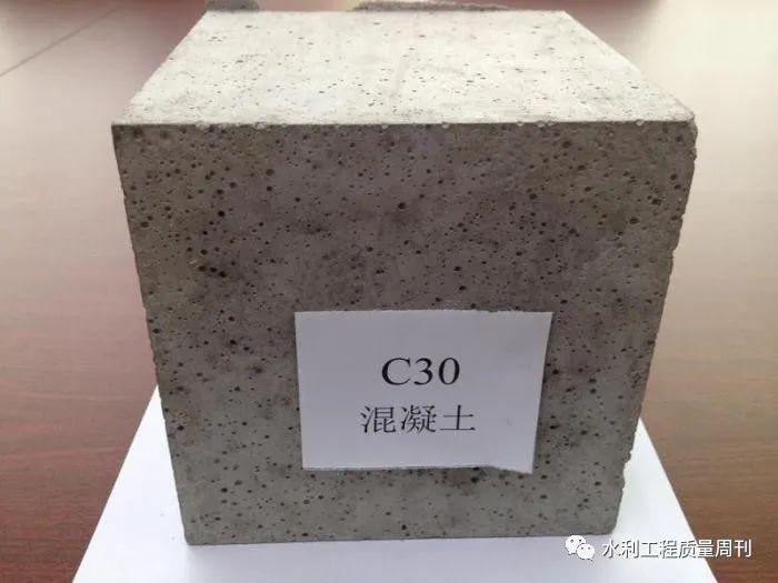

1.1强度检测
水利工程对钢筋混凝土强度具有较高的质量要求和标准,并且在制作时必须严格遵循国家相关技术规范的有关规定,科学把控水利工程施工所用混凝土构件、试件强度质量,确保其完全达到检测试验标准。一般来说,水利工程施工混凝土检测试验的样本需要从混凝土搅拌站科学选取,并在相关操作规定的要求下,有效制作和养护混凝土试件,当混凝土试件养护工作相关措施全部完成后,需要对其各种技术参数进行检测试验,如弹性模量、抗拉强度、抗折强度等等,将所检测数据结果与规范数据进行对比分析,判断其是否达到工程施工建设标准。

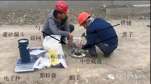

1.4密实度检测
在水利工程中检测混凝土结构的密实性时,目前最常采用的三种检测试验方法是:第一种,电磁波检测方法。该方法主要是利用电磁波的反射原理,通过测量其在混凝土结构内部不同位置产生的射线反射速度、数量等数据信息,以此来判断混凝土结构中存在质量缺陷的位置,进而准确的确定其内部结构的损坏情况。第二种,弹性波检测法。其主要是利用声波在混凝土内部结构中的变化情况,通过检测相应的数据信息,来判断其内部是否存在缝隙、孔洞、裂缝等问题,进而了解该结构的密实性。第三种,热图无损检测方法。该方法是一种新型检测手段,其集中综合了有关物理、化学、电子、机械等多种专业领域的检测方法,表现出非常高的专业性和灵敏性,而且可以非常准确的检测出混凝土内部的密实程度,且不会对其本来结构产生破坏,因此该检测方法应用价值非常高。

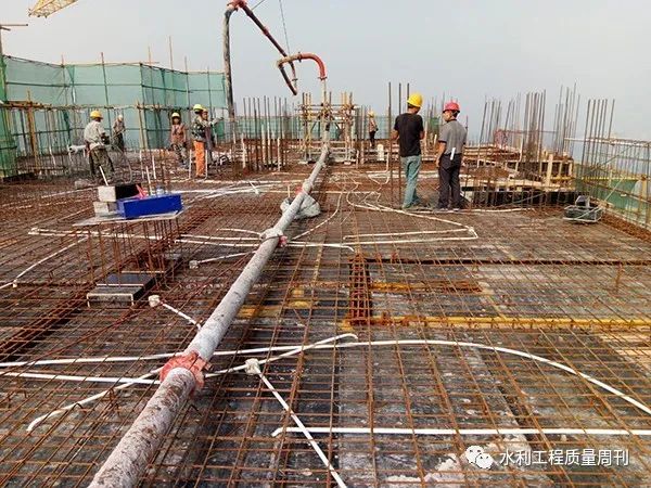

2.2混凝土浇筑
混凝土浇筑工作是水利工程施工建设过程中非常重要的组成部分。在实际施工之前,为充分确保浇筑工作的有效顺利开展,首先需要清理模板和钢筋表层的杂物,接着做好新旧混凝土的衔接工作,由于在实际浇筑工作中,只有确保混凝土浇筑温度始终保持在5℃以上,才能为提高混凝土浇筑质量提供有效依据。因此阿当外部温度在-10℃以上,而且钢筋的直径是25mm时,此时则应该采取暖棚法对钢筋进行加热。此外,对细薄截面进行混凝土浇筑时,则需要采取连续分层灌注的方法进行。在此过程中,需要充分利用机械设备均匀良好的振捣效果,并且确保每一层混凝土结构的厚度保持在20cm以上,同时积极采取有效预防措施,最大程度的减少或规避出现混凝土分层、泌水、离析等问题。在实际浇筑施工时必须确保一次性完成。如果在此过程中由于机械故障导致混凝土出现冷缝问题,则必须中断浇筑工作,等待之前完成浇筑的混凝土强度达到指定标准后,采取有效措施对冷缝问题进行修复处理,然后才能继续开展后续的混凝土浇筑作业。
