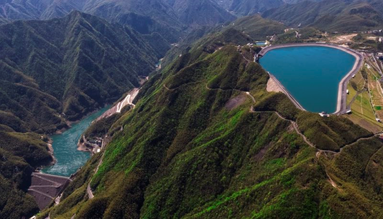

以成库条件较好的广州抽水蓄能电站为例,上、下成库条件均相对较好,可以通过筑坝成库,上水库库容2408万m3、下水库库容2342万m3。
图2.3-1 广州抽水蓄能电站上水库

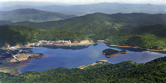

另以天荒坪抽水蓄能电站为例,上水库位于大溪左岸支沟的沟源洼地,由主坝、四座副坝、进/出水口及库周山体围绕而成,水库南端洼地布置主坝,东、北、西、西南四个垭口布置副坝。成库条件中等,总库容912万m3。
图2.3-2天荒坪抽水蓄能电站上库

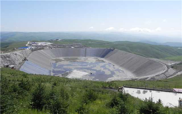

图2.3-3 呼和浩特抽水蓄能电站上库蓄水前
(盆状上库)
