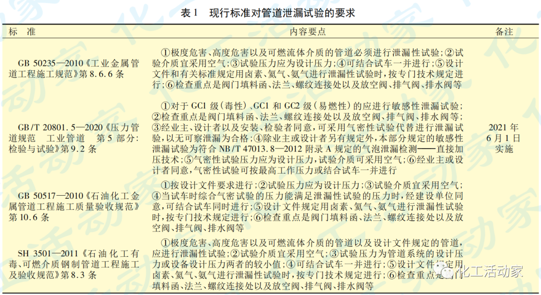

根据《管规》的规定,国内现行管道施工及验收规范均对管道的泄漏试验作出相应的规定。表1是国家现行标准对管道泄漏试验的具体规定。
炼油厂工艺装置及管道泄漏试验怎么做才算合规?这篇文章给你答案的图2
从表1中各标准规范对管道泄漏试验的规定可以看出,对于管道泄漏试验,除GB/T 20801.5-2020外,其他规范均要求试验介质为空气,试验压力为管道设计压力,即为通常所说的气密性试验。事实上,GB/T 20801.5-2020修改前版本对管道泄漏试验的规定与GB 50235-2010,GB 50517-2010和SH 3501-2011等规范基本一致,也要求采用空气按照管道设计压力进行泄漏试验。2021年6月1日开始实施的GB/T20801.5-2020对该条款进行了较大的修改。所以,长期以来设计文件对石油化工装置管道的泄漏试验的要求是按照施工验收规范要求采用空气介质按管道设计压力进行试验的。
