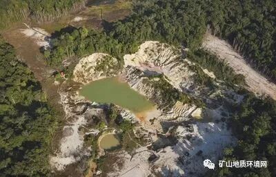

对石质边坡的防护,以前通常采用单纯的工程技术,如浆砌块石、干切片石、喷射砼等,由于施工复杂、造价昂贵而且影响公路两侧的环境和生态景观已逐渐地被淘汰。在发达国家和地区,已普遍采用生物防护及生物与工程措施相结合的生态防护技术。在处理石质边坡的各生物防护技术中,植被恢复效果最为明显,并且近两年发展最快的是喷混植生技术。

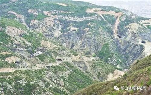

喷混植生技术是以工程力学和生物学理论为依据,利用客土掺混粘结剂和锚杆加固铁丝网技术,运用特制喷混机械将土壤、肥料、有机质、保水材料、粘结材料、植物种子等混合干料加水后喷射到岩面上,形成近10㎝厚度的具有连续空隙的硬化体,种子可以在空隙中生根、发芽、生长,而一定程度的硬化又可防止雨水冲刷,从而达到恢复植被、改善景观、保护环境的目的。它是集岩石工程力学、生物学、土壤学、肥料学、园艺学、环境生态学等学科于一体的综合环保技术,其核心是通过成孔物质的合理配置,在岩石坡面上营造一个既能让植物生长发育,而种植基质又不被冲刷的多孔稳定结构,使建植层固、液、气三相物质基于平衡。喷混植生技术实现了边坡防护和景观绿化两大功能的完美结合,是环境保护和国土
绿化工程的一大突破。
喷混材料是喷混植生技术的关键,是国内外研究的核心。喷混材料的选择包括土壤、有机质、肥料、保水材料、粘结剂、pH缓冲剂等选择和配比,乔、灌、草种的选择与配比以及挂网和锚杆材料的选配。现简述如下:
(1) 土壤是营造植物长期生长提供养分储存养分的基础材料,常因地制宜,选择就近的壤土和砂壤土,但因其肥力不够,所以往往与园土或肥土以适当比例配合使用。土壤要保持干燥,过筛,去除粗的颗粒和杂质后用于喷播。
(2) 有机质是为植物提供养分和根系生长空间的基础材料,有泥炭、锯末、秸秆、糠壳等。其中,泥炭以其独特的轻质、持水、透气和富含有机质而成为最佳选择,它可以蓄水保水,防止板结,改善土壤物理性质,保持肥效的持久。
(3) 肥料旨在为植物生长提供充足营养,通常采用化学复合肥、尿素、长效氮肥和生物肥。
(4) 保水材料(保水剂)是为了在水分丰裕时吸收水分,在植被层中形成“储水库”,待天气干燥时为植物提供水分的高分子材料。因为喷混植生建植层厚度通常较薄,且岩体面为不透水层面,使得植物种子的发芽和生长对气候相当敏感,稍一干旱植物便凋萎死亡,所以加入保水材料是岩面上植物得以正常生长发育的关键。
(5) 粘结剂在于其胶结作用使喷混基质与岩面粘结和喷混基质硬化,从而避免雨水等对种植基质造成侵蚀、冲刷,防止水土流失。在岩石边坡生态防护中最常用的粘结剂是运用高分子材料。除此之外,还有425#硅酸盐水泥,也有人使用有机粘结材料。
(6) pH缓冲剂是为了营造植物良好生长的适宜pH,因为硅酸盐水泥呈强碱性,不利于种子生根、发芽和生长,所以常加入一定量的酸性中和因子,作为缓冲剂调节喷混基质的pH值。一般磷酸、过磷酸钙等可作为这类pH缓冲剂。
(7) 植物种子的选择及配置应考虑气候适应性、土壤适应性、抗旱抗逆性、抗侵蚀冲刷、抗污吸污、易粗放管理等各种因素和要求。在满足护坡的同时还需考虑园林景观绿化,这既要植物快速生长覆盖,又要兼顾植物多样性、立体化。在具体操作中,应该以地带性植被、乡土植物为基调,适当引进适于本地生长条件的野生植物和外地植物,构建乔、灌、草自然群落的主体生态模式。
(8) 挂网及锚杆材料的选配旨在加固喷混基材,减少雨水对喷混基材的冲刷,防止喷混基底垮塌,在低缓岩石边坡可不用锚杆挂网。所用的网一般是镀锌铁丝网网幅规格2.0×20m=40㎡,网眼Φ4~5㎝,网平行对接不搭接。而所使用的锚杆通常为罗纹钢,埋入锚孔,沙浆灌注固定。

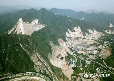

喷混植生技术是当前工程创伤的石质边坡生态修复技术的最新模式,保水与黏结材料能使植物快速生长覆盖,从而在短时间内达到绿化美化整体景观,保持水土、恢复植被的目的。但是,作为一项崭新技术,还认识不多,在我国岩石边坡生态防护和绿化工程中,将逐渐被接受和应用。

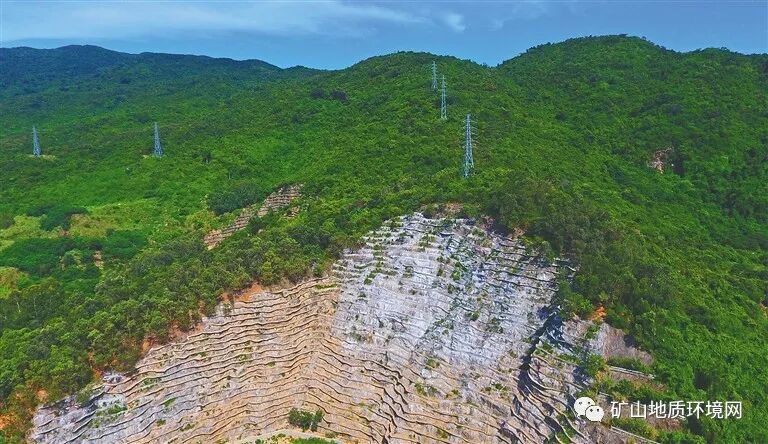

喷混植生技术在当前岩石边坡生态治理中起着无以替代的作用,但是现在国内所掌握的喷混植生技术还不完善,有许多技术难题需要攻关。主要是:
(1)加强喷混材料的选配研究。喷混材料的选择配置是喷混植生技术的核心。研发的主体是粘结剂、有机物质、保水材料、pH缓冲剂等的筛选;乔、灌、草种的选择和配置;不同生态型(例如以灌木为主的灌草生态植被型,以草为主的草灌生态植被型等)的种子喷播技术。
(2)加强施工工艺改造技术的研究。喷混植生是工程与生物措施紧密结合的施工技术,工艺过程复杂并影响着工程质量。主要研究不同母岩、不同坡度岩石坡面的最佳施工工艺,锚杆与挂网工艺的改进、建植层喷混工艺的优化等,达到既降低生产成本,又能快速生态治理、长期护坡的目的。
(3)加强建植层基本性质的研究。深入研究不同灌草模式下的喷混基底稳定性,建植层结构力学性质,建植层保水供水功能,酸碱度调节与养分动态等物理化学过程的变化,植物生物量和根系生长布局,水土保持效果等,以确定最适宜的生态治理模式。
(4)加强喷混植生施工成本控制体系的研究。当前喷混植生施工成本偏高,在市场竞争激烈的条件下,不利于该项技术的普及推广,应着力研究:施工材料购置成本的控制,施工工艺的降耗途径,低养护成本的管理体系,喷混植生整体技术效益的监控。通过上述研究和开发,促使喷混植生形成成熟的成套技术,为我国资源与环境保护科学的发展作出创新贡献。
