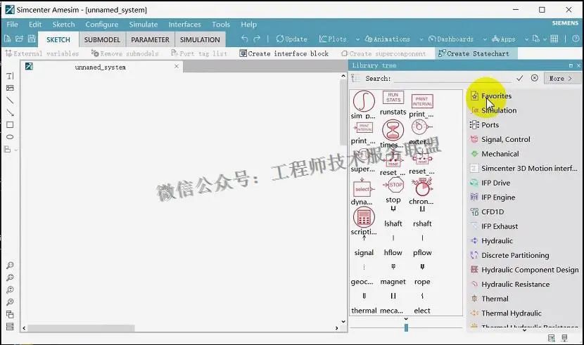

很多用户在amesim软件打开后,发现没有自己想用的模块,如下图所示,这是因为插件没有添加,只需要进行几个简单的操作就可以完成对插件的添加,下面开始我们的添加步骤。
Amesim添加模块:模块插件添加说明的图1

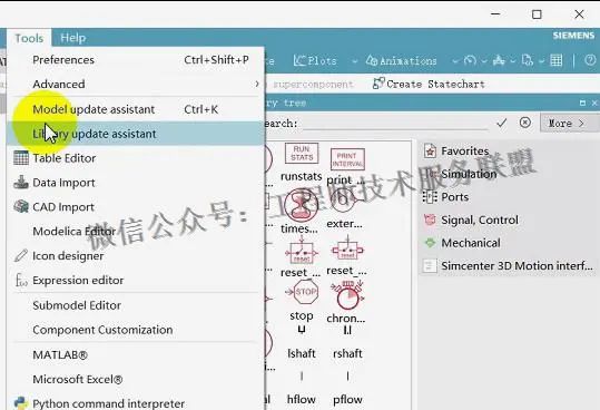

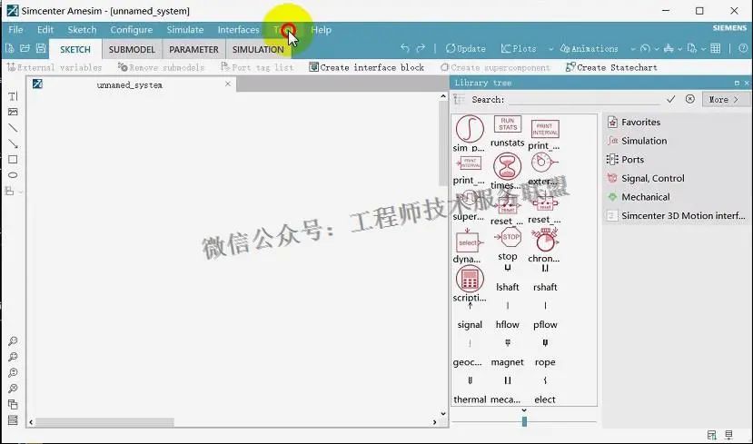

1.在主菜单界面,点击“Tool”
Amesim添加模块:模块插件添加说明的图2
2.点击“Library update assistant”
Amesim添加模块:模块插件添加说明的图3

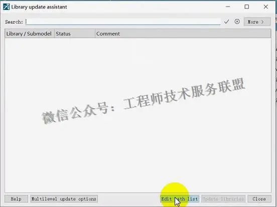

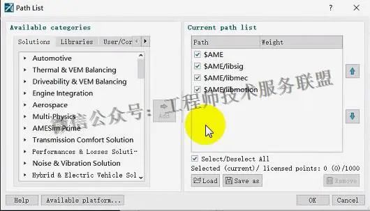

3.弹出下列界面,并点击“Edit path list”
Amesim添加模块:模块插件添加说明的图4
4.出现了很多模块,如图中左面框中
Amesim添加模块:模块插件添加说明的图5
5.单击选中左边的框里的模块,点击“Add”, 选中的模块被添加
Amesim添加模块:模块插件添加说明的图6
6.可以发现右面框中增加了好几个模块
Amesim添加模块:模块插件添加说明的图7

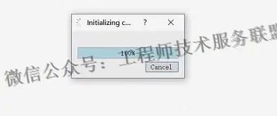

7.点击ok,等待添加完毕
Amesim添加模块:模块插件添加说明的图8

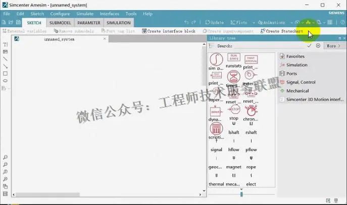

8.然后在主界面中可以发现增加了好多模块,这些模块都可以正常学习使用了
Amesim添加模块:模块插件添加说明的图9
