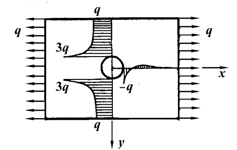

3、在网格划分时,需要结合几何特征和弹性力学的基本概念, 决定网格的合适密度。圆孔附近的应力集中问题解答就是弹性力学概念在这方面的一个典型的应用。在应力集中区域选择合适的网格密度,以获取较高精度的应力解答。

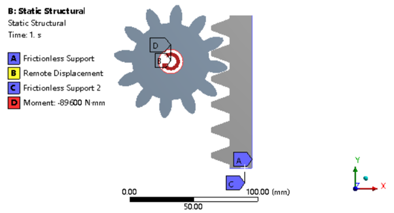

2、在机械结构分析中,边界条件的施加方法往往也不是唯一的。 比如下图所示的齿轮和齿条的分析,第一次分析时,在齿轮的内侧表面施加Remote Displacement,约束平动以及转动;齿条右侧施加Frictionless Support;齿条底部施加+Y向的2500N的力,这是一种可以接受的约束和加载方式。

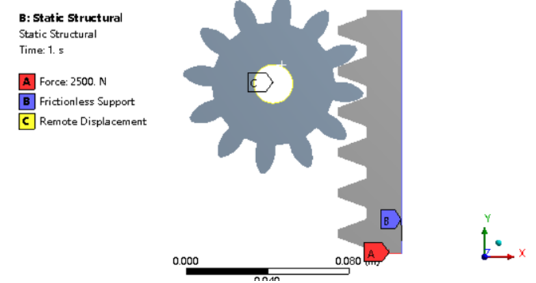

如下图所示,如果对齿轮的内侧放松转动约束,仅保留平动约束,代之以施加第一种方式计算的反力矩-89.6Nm;齿条底部的Force代之以Frictionless Support,保留齿条右侧的Frictionless Support。计算完成后,得到齿条底部的支反力约为2501N,与第一个方案是一致的。

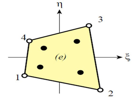

3、应力和应变作为导出解,其精度不及位移。在位移正确的前提下查看应力和应变,可以查看各种强度法则所要求的应力数值。以平面单元为例,由于一般采用2×2积分点方案,如下图所示。节点应力系积分点应力插值而来,而相邻单元在公共节点处的应力通常又是平均后的结果,因此要注意不同输出选项所观察到的应力结果的差异。在观察壳单元的应力结果时,除了考虑面内积分点以外,还需要注意区分厚度方向不同位置的结果。

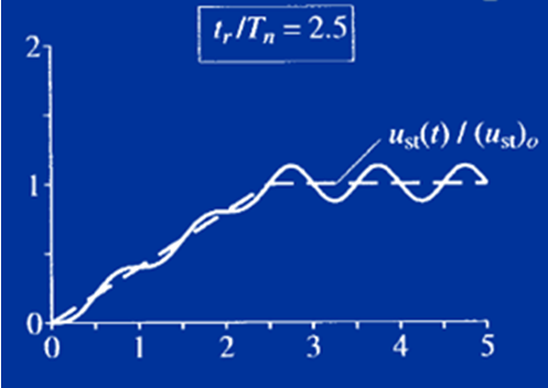

4、在进行动力学分析之前,首先通过模态分析研究结构的动力特性,然后再来决定是否有必要做动力分析。动力学问题和静力学问题的一个根本区别在于加载速度,一个可以参考的理论就是斜坡上升荷载作用下的动力响应解答,如下图所示。如果载荷上升时间长于结构自振周期的数倍时,动力解与静力解几乎等同,这时也就不需要进行动力分析了。
