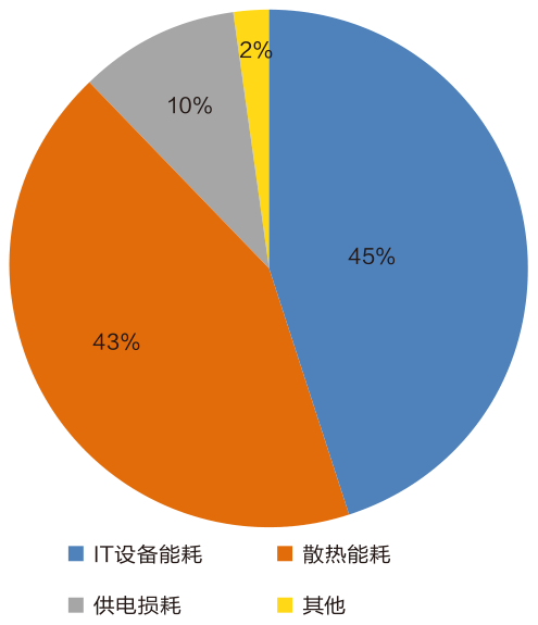

图1 数据中心能耗分布图
数据中心是众所周知的行业耗能大户,其中散热能耗占比超40%。据赛迪研究院统计,43%的能耗是用于数据中心设备散热,与数据中心设备自身能耗45%基本持平。根据中国信息通信研究院的研究,数据中心电费占数据中心TCO(整体运营支出)的60%~70%。可见,实现更高效的散热,无论是对于数据中心节能降耗、减少TCO,还是推动数据中心朝着大型化、智能化方向发展都具有重大意义。

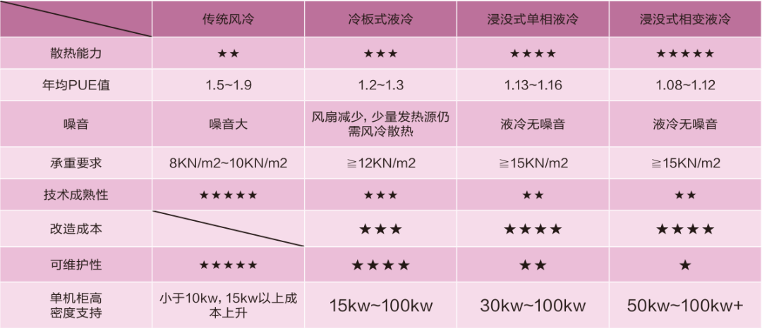

表1 数据中心主流散热技术比较
技术 \\ 数据中心液冷化改造适用技术探析的图2
备注:1.因目前暂无国家或行业规范标准,冷板式液冷、浸没式液冷对于机房承重要求来源于数据中心设备企业的建议值;2.由于不同冷却液密度的差异,使得浸没式液冷机柜对于承重要求差别较大,采用密度小的合成烃类冷却液的浸没式液冷机柜对于承重要求≧10KN/m2,而采用密度大的氟化物冷却液的浸没式液冷机柜对于承重要求≧15KN/m2;3. 1Kg=9.8N(牛顿)。
综上所述,理论上,冷板式液冷技术是现网数据中心液冷化改造适用技术,虽然也有企业推出了浸没式单相液冷商用化改造解决方案和落地应用案例。但在具体改造实施上,由于改造必然涉及设备维保服务、量身化定制等技术实现细节,因此还需要结合现场环境及定制化、规模化等投入产出因素综合权衡决策。数据中心设备企业大都建议采用连同服务器和机柜全新替换方式改造建设传统风冷机柜。
