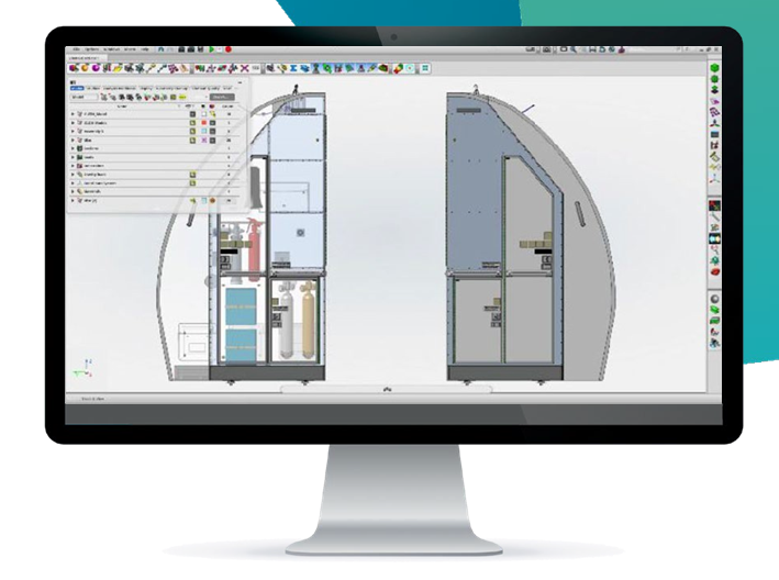

在对产品进行了一些初步培训后,Airframe Design的工程团队使用MSC Apex 进行了飞机部件设计的模型构建和分析。CAD和网格之间的关联,以及MSC Apex 的模型验证工具,保证MSC Nastran首次运行计算成功,意味着可以快速进行设计更改,而无需为每次设计更改重新建立仿真模型。
设计仿真 | MSC Apex 助力波音737舱室设计研究的图3
图:波音737储物舱概念CAD设计,由 Airframe Designs Ltd 通过MSC Apex可视化。
“随着设计的发展,传统FEA软件中开发的模型可能难以适应或重新建模 ,在 Apex 中,您只需修改底层CAD,仿真模型就会自动更新。” Bill Thorne,Airframe Designs Ltd首席有限元工程师说。其他功能,如“分析准备”,确保装配体在构建过程中得到验证,模型已准备好使用MSC Nastran进行完整装配体验证。CAE专有的专利技术和Python工具允许多个构建方面的自动化,包括几何修改、网格控制和紧固件连接。因此, 波音737储物舱的重新设计可以按时、按预算完成, 所有结构分析均按照适航标准和要求进行。

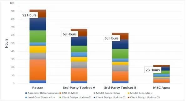

图: Airframe Designs Ltd 的测试结果
在此之前,使用其他传统有限元分析软件非常耗时,需要Airframe Designs Ltd的工程师有更多的学习使用经验。MSC Apex有限元模型构建由工程师在最少的产品接触和培训下完成,他们能够比之前学习的任何其他工具更快地构建MSC Nastran模型。相比之下,与之前使用的其他三种传统工具(Patran、Altair HyperMesh和Simcenter FEMAP)相比,该工具的FEA模型构建和分析速度要快得多。“ MSC Apex模型构建时间不到3天,而使用传统工具大约需要8天或更长时间。” —Steffan Evans博士,Evotech CAE有限公司首席有限元分析工程师,签约于Airframe Designs Ltd就储物舱有限元分析模型的建立而言,MSC Apex具有优势的主要技术有:
1.CAE特定的“直接建模”,允许以传统工具集前所未有的方式进行强大的几何编辑、理想化和网格控制。
2.“衍生式模型更新”,其中对基础CAD定义的任何更改都会导致上游模型更改(例如网格、属性和加载)自动更新。
3.Python定制工具,允许多个构建方面的自动化,包括直接从源几何体生成中间表面/复合材料铺层,以及紧固件连接。
4.使用嵌入式 Apex 求解器进行“分析准备”,以确保在构建期间进行特定组件的验证,并进行完整装配体的验证,以确保完整装配体使用外部MSC Nastran分析时,第一次运行成功。
