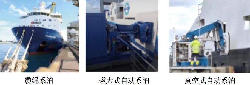

自动系泊是船舶完成自动靠泊控制后的重要步骤。传统的船舶系泊方式是用钢丝或尼龙缆绳将船舶固定在码头上,系泊作业时需要一定数量的带缆工人或带缆艇。这种依靠系缆工人的传统系泊方式,工作强度大、效率低、环境差,作业难度大,存在脱缆、断缆等安全隐患。近几十年来,海上运输的发展趋势是增加船舶尺寸和专业化码头的作业,这意味着离岸港口和系泊系统必须面对更具有挑战性的风、浪、流等条件。自动系泊技术的应用将极大地改善码头工人带缆、系缆的工作强度,解放生产力,让航运全程无人化的步伐再次向前迈进一步。在目前的科技水平下,磁力式自动系泊技术与真空式自动系泊技术被认为是实现自动系泊系统的两种主要技术手段。缆绳系泊、磁力式自动系泊与真空式自动系泊如图1所示。
船舶自动系泊系统最新发展的图1
图1 缆绳系泊、磁力式自动系泊与真空式自动系泊

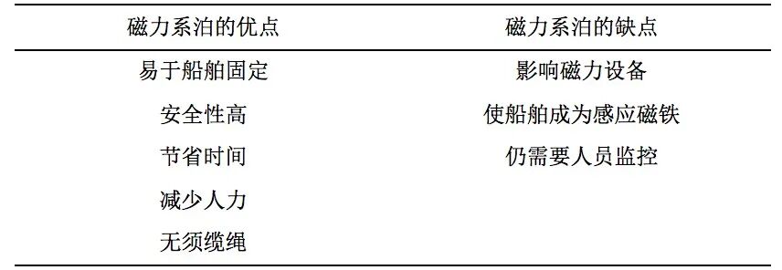

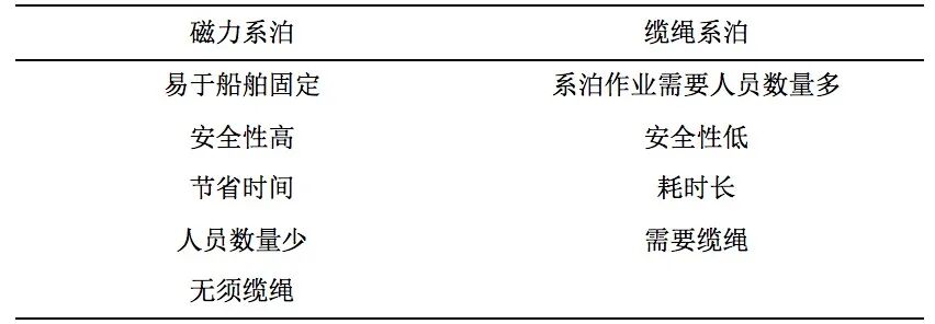

相对于传统的缆绳系泊而言,磁力自动系泊具有显著的优点,如表1所示。
表1 磁性系泊和带绳系泊的优缺点对比
船舶自动系泊系统最新发展的图3
(1)主要优势
节省时间:系泊过程耗时减少,提高操作效率;
降低成本:无需配备系泊缆绳;
安全性高:使用磁力系泊,员工将在更安全、更高效的环境中工作;
减少人力:在船舶系泊期间,只需少量监控室人员协助。
(2)缺点和不足
磁力吸盘会产生强大的磁场,对船上的导航仪器等磁力设备产生巨大影响甚至造成损坏;在磁场作用下,作为大型钢结构的船舶也将成为感应磁铁,并对含有铁、镍等物质的货物产生吸引,甚至会导致货物位移以及货物与船壳的碰撞,除非造船材料发生变化,否则此影响无法消除,磁力自动系泊系统自身的优缺点如表2所示。

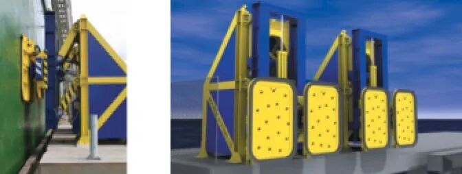

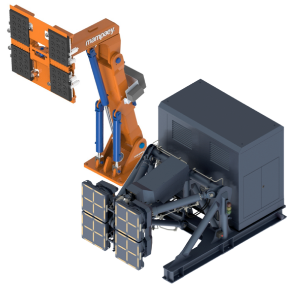

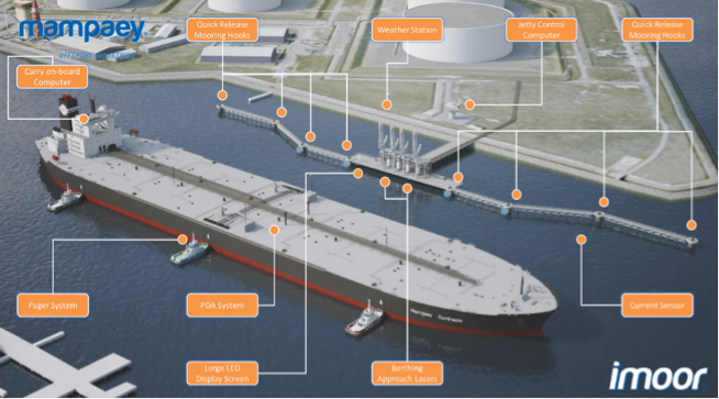

荷兰的Mampaey海洋工业公司致力于提供先进的集成牵引、系泊和靠泊系统,能为任何特定的综合停泊(停靠)和停泊要求提供最完整的产品和服务套件imoor系统(如图2所示)。Mampaey公司推出了自动磁力系泊系统(如图3所示)。该公司自动磁力系泊系统将能够在船对船或船对岸的情况下提供一个完全自动化的系泊过程。
船舶自动系泊系统最新发展的图5
图2 荷兰Mampaey公司imoor系统
船舶自动系泊系统最新发展的图6
图3 Mampaey电磁式自动系泊装置系统

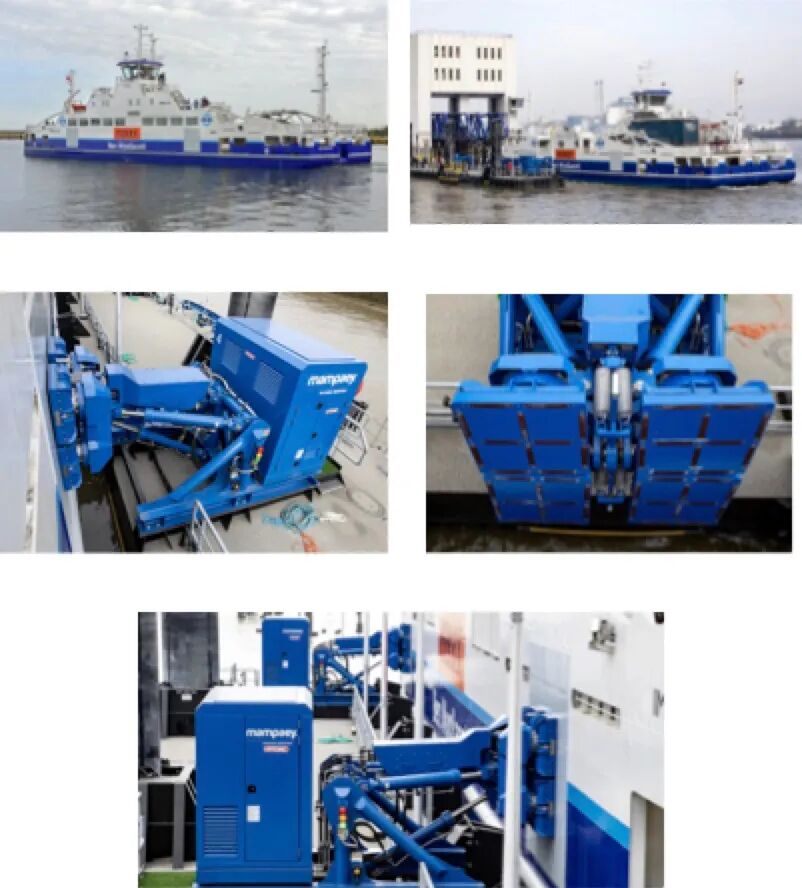

Mampaey公司的磁力式自动系泊品已经在油轮、渡船上安装并进行了广泛的测试和应用(如图4所示)。Mampaey公司开发的智能系泊系统iDL是世界上第一个磁性停泊系统,它的成功应用使得渡轮停靠所需时间减少至10s。该系统由两个液压控制的手臂组成,每个手臂的末端都有一个磁板,尺寸约为1500×1500毫米,能将渡轮固定在码头。这种停靠方式降低了发动机的使用频率,减少了碳排放,节省了燃料,有助于环境保护。磁板由荷兰的Goudsmit Magnetics公司开发,每块磁板能提供8000公斤的吸引力,在液压机械的控制下,磁板能够抑制船舶运动,并将其牢牢固定。
船舶自动系泊系统最新发展的图7
图4 Mampaey电磁式自动系泊装置在渡轮上的应用

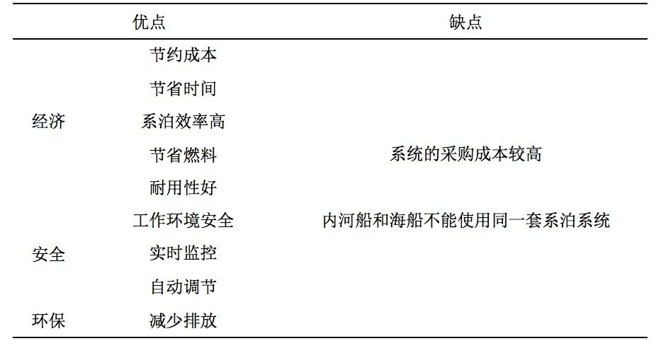

2.优缺点
表3 真空式自动系泊系统自身的优缺点
船舶自动系泊系统最新发展的图10

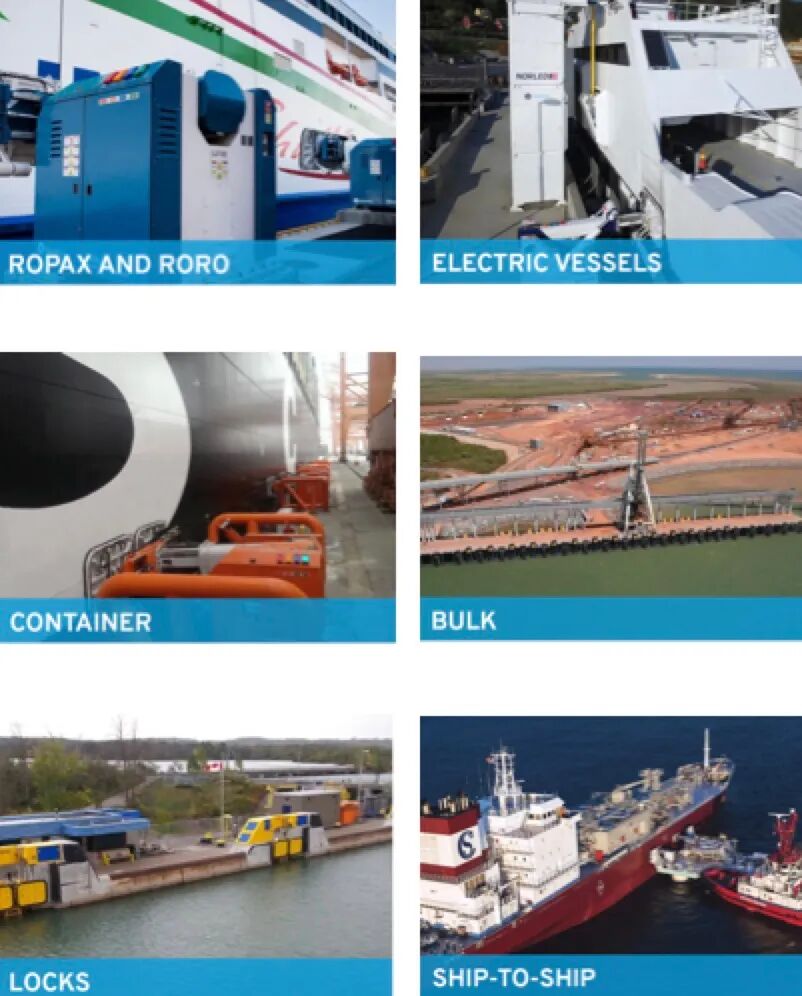

瑞士的Cavotec作为一家全球性的工程集团,在港口与海运领域,主要为港口起重机和船舶等设备的电气化和自动化提供相应系统。该公司生产的Moor Master真空系泊设备在多个港口得到了较广泛的应用。
轮渡
Cavotec为各种滚装船和渡轮应用提供MoorMaster自动系泊系统,减少了系泊时间,且降低了其巡航速度。系泊时间的缩短也相应地减少了燃料的消耗以及码头上的空气和噪音污染。在受潮汐和天气影响较大的港口,该公司的真空式自动系泊可确保操作安全可靠。
● 电动船舶
MoorMaster自动系泊系统可在几秒钟内系泊船只,将船只保持在适当位置以进行安全充电,并允许船舶关闭推进器,从而大大降低其能耗。挪威最大的杂货经销商ASKO就选择了该公司的New MoorMaster NxG实现了世界上第一艘全电动和自动驾驶船舶自动系泊。
● 集装箱船
MoorMaster自动系泊系统缩小了集装箱船与当今高度自动化设施之间的技术差距,并且逐渐被视为全自动港口设计的一部分。这种系泊系统甚至可以在几秒钟内保护容量超过20,000标准箱的超级巴拿马型船舶,使装载操作能够更快地开始。
● 散货船
MoorMaster自动系泊系统已在澳大利亚和欧洲的主要散货码头运行了十多年。这套系统在提高了安全性与生产力的同时,也减少了对基础设施投资的需求。
● 船闸
MoorMaster自动系泊系统正在彻底改变船闸的操作:缩短锁定时间、消除危险的缆绳处理操作、提高安全性并提高船舶吞吐量。
 船间系泊
由于缺乏避风港等情况,将船舶系泊在一起通常会面临额外挑战。而使用 MoorMaster自动系泊系统,系泊时间减少到一分钟以内。且系泊过程完全安全。
MoorMaster自动系泊系统在轮渡、电动船舶、集装箱船、散货船、船闸及船间系泊上的应用如图6所示。
船舶自动系泊系统最新发展的图11
图6 MoorMaster自动系泊系统的应用
