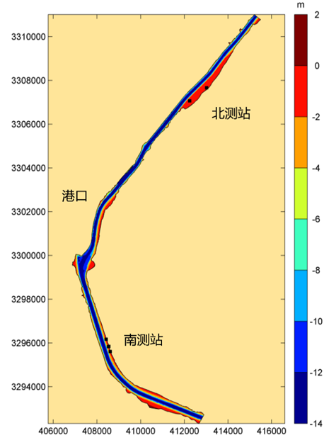

来自英国的研究员们运用open TELEMAC软件,在目标港口周围,总长约为25公里的水域建立模型,对一系列情景进行了测试,如过往船只的数量、速度、船只之间的距离,以模拟多种因素对港口水面状态的影响。南端为海口,南北测均有一组测点,各装有两个和三个测量计,可提供测深,水位,流速等数据。模型情况如下图所示。
【CAE案例】通过船只对水面高程的影响分析的图1
图 1:TELEMAC-3D模型范围及测站分布(黑点为相邻测量点)

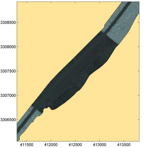

研究员们选用了TELEMAC-3D模块,以保证移动船体附近模拟结果的稳定性。在航段的上下边界区域,各用一组河道断面测深数据来描述浅水边缘的河底情况。在船只通行的航段中心部分以及关心的港口区域,网格大小为5m,而在靠近两岸的浅水部分,网格大小会设置为10m。经敏感性分析后得出,流场在竖直方向上变化不大,故仅设定了三层平面网格以简化模型。最终建成的网格下图所示。
【CAE案例】通过船只对水面高程的影响分析的图2
图2:研究港口附近加密的模型网格

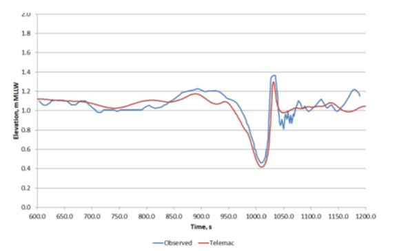

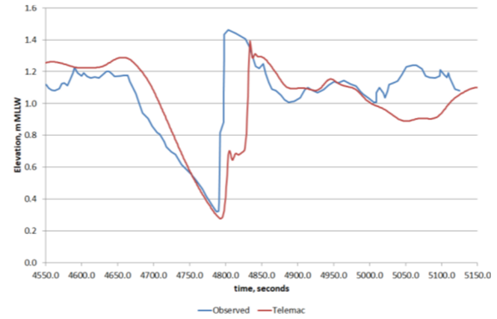

选取两艘货轮,船甲和船乙,它们在通过港口时,其船舶特性和运动信息等都被南北两侧的观测站记录了下来。在TELEMAC-3D模块中模拟两艘船的运行情况,模拟出的表面高程以及速度数据与实测情况比较,从而对模型进行验证。

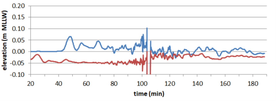

船甲为长250米,宽41米,吃水12米的油轮,在无潮时期向北航行。该船以8.6节的速度经过南区,以8.3节的速度经过北区。船只的运行轨迹并未提供,故模型中简单设置为,沿河道中心线向西偏25m的路线前行。图3到图7显示了预测和实测水面高程的对比。

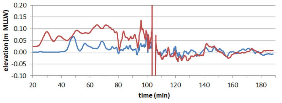

对于南端的1,3号水位计,模型在水位下降和随后上升的开始段与观测结果相匹配,但在后期没有上升到观测前的水平。
【CAE案例】通过船只对水面高程的影响分析的图4
图 3:船甲,高程实测值和模拟值的时间序列,南端1号水位计(蓝色:观测数据,红色:模拟数据)
【CAE案例】通过船只对水面高程的影响分析的图5
图 4:船甲,高程实测值和模拟值的时间序列,南端3号水位计(蓝色:观测数据,红色:模拟数据)

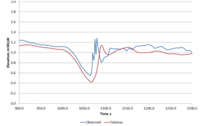

南端2号水位计处,模型高程的下降与观测结果吻合基本一致,但模型水位的上升比观测结果要晚。
【CAE案例】通过船只对水面高程的影响分析的图6
图 5:船甲,高程实测值和模拟值的时间序列,南端2号水位计(蓝色:观测数据,红色:模拟数据)

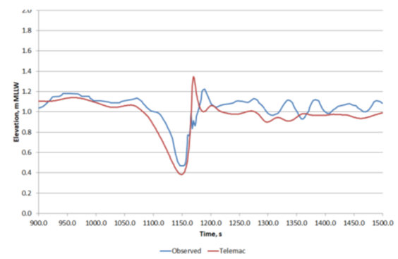

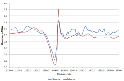

船乙为一艘长250米,宽42米,吃水11米的船,行驶方向与船甲一致。这艘船当时正以8.2节的速度经过南区。图8至图10显示了预测水位和实测水位的对比。从图8可以看出,该模型在南端1号水位计处的水位下降和随后的上升与观测结果非常吻合。
【CAE案例】通过船只对水面高程的影响分析的图7
图 6:船乙,高程实测值和模拟值的时间序列,南端1号水位计(蓝色:观测数据,红色:模拟数据)

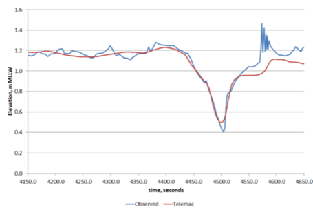

在南端相邻的两个水位计处,模型的下降和上升幅度与观察值有一定出入。回升后水位的平均高度相差不大,模拟值序列较好的表现了波浪在岸边处的波动趋势。
【CAE案例】通过船只对水面高程的影响分析的图8
图 7:船乙,高程实测值和模拟值的时间序列,南端2号水位计(蓝色:观测数据,红色:模拟数据)

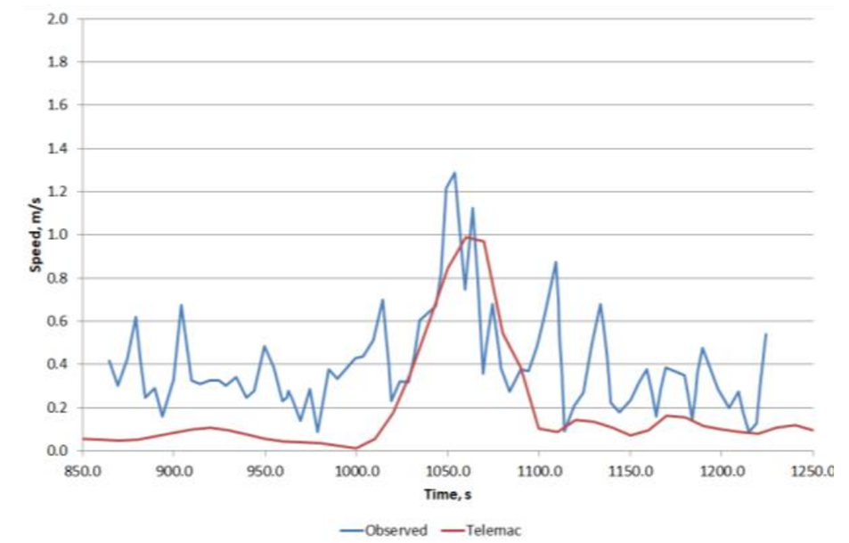

最后,比较水深0.6m处的流速情况,如图9所示,预测的峰值速度值略小于观测到的峰值。考虑到观测到的速度会受到噪声影响,且数值约为0.3 m/s,若将这个平均速度加到预测值上,那么预测结果和观测数值之间的差异性将大幅减少。
【CAE案例】通过船只对水面高程的影响分析的图10
图 9:船乙,水深0.6m处,水流速度实测值和模拟值的时间序列,南端1号水位计

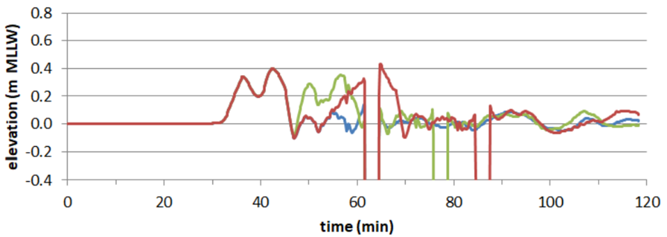

(1) 设置了三种船只的通过情况:单船通过,两艘船间隔1海里通过,以及间隔2海里通过,并将速度分别设置速度为3节和4节,观察船只行进速度对水位的影响。以4节行驶,自由水面高度明显较3节会更高(见图11),且两艘船只连续通过所造成的水位叠加效应,使水位变化的更加明显,如图中绿色和深红系列所示。
【CAE案例】通过船只对水面高程的影响分析的图11
图 10:船速3节的港口水位模拟值。蓝色:1艘船、绿色:2艘船间隔1海里、深红:2艘船间隔2海里
【CAE案例】通过船只对水面高程的影响分析的图12
图 11:船速4节的港口水位模拟值。蓝色:1艘船、绿色:2艘船间隔1海里、深红:2艘船间隔2海里

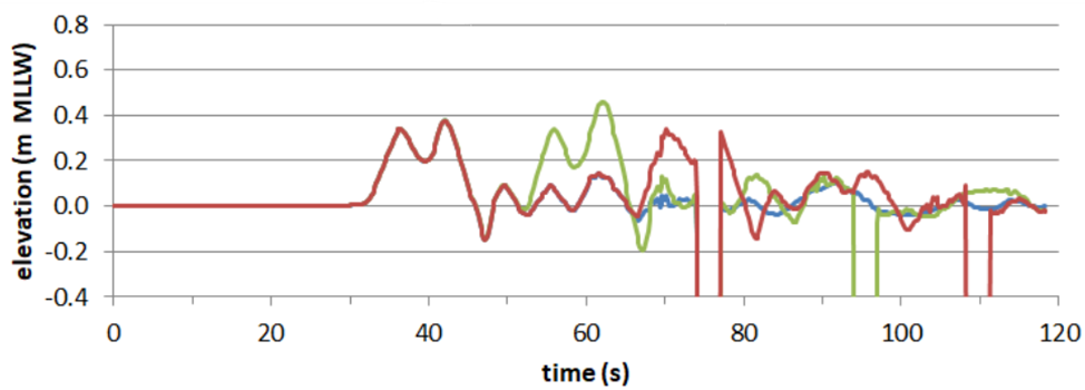

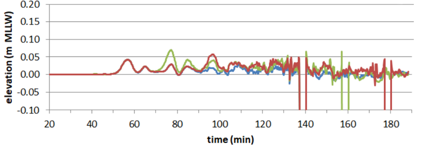

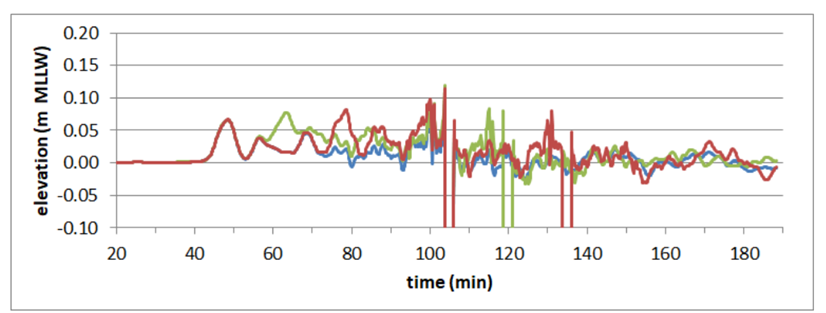

(2)  科学技术不同减速距离对水位的影响,也很明显。从8节减速至3节的模拟结果如下图所示。图12显示了从港口上游1.5海里处就开始减速的结果,而图13显示了从上游2.5海里处开始减速的结果。两组结果显示,与一艘船相比,两艘船通行时会对减速距离更加敏感。1.5海里和2.5海里的两个减速距离,绿线和深红线都出现了明显的起伏,而代表单艘船只的蓝线,变化则不大。
【CAE案例】通过船只对水面高程的影响分析的图13
图 12:1.5海里内,8节减速至3节的港口水位。蓝色:1艘船、绿色:2艘船间隔1海里、深红:2艘船间隔2海里
【CAE案例】通过船只对水面高程的影响分析的图14
图 13:2.5海里内,8节减速至3节的港口水位。蓝色:1艘船、绿色:2艘船间隔1海里、深红:2艘船间隔2海里
