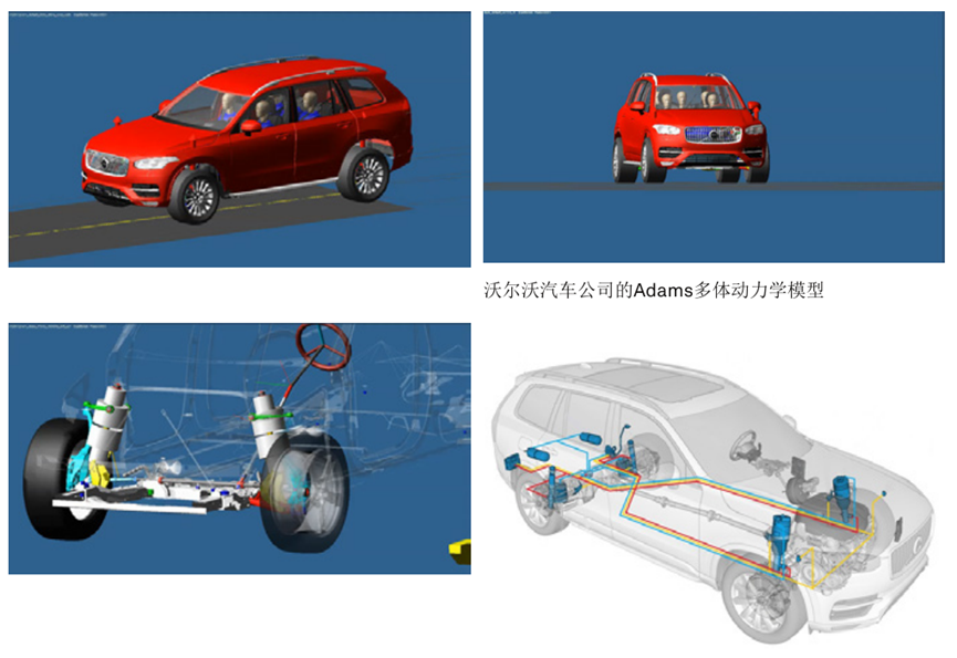

自1927年以来,沃尔沃汽车一直致力于为客户提供驾驶性能、舒适性和耐久性方面世界一流的车辆。车辆的耐久和强度是耐久性的关键方面。强度是承受高载荷时保持正常功能的能力,而耐久是指在长时间使用后保持正常使用的能力。沃尔沃汽车公司的耐久性部门负责确保车辆的强度和耐久。沃尔沃使用计算机辅助工程(CAE)进行产品开发,并使用仿真方法来验证车辆性能从而减少物理测试。Adams是沃尔沃耐久性部门选择的多体动力学仿真软件,由七名仿真工程师组成的小组来使用。

准确模拟车辆运行过程中的道路载荷对于计算车辆的耐久性至关重要。通过使用Adams中的通道从仿真中采集道路载荷。这个通道就像仿真的端口一样,可以测量系统响应并直接在频域中输出结果。为了评估强度,提取峰值载荷,而对于耐久评估,损伤和等效力是关键因素。将收集到的仿真数据与参考值进行比较,参考值可以是其他车辆或是不同底盘设计的同一车辆。

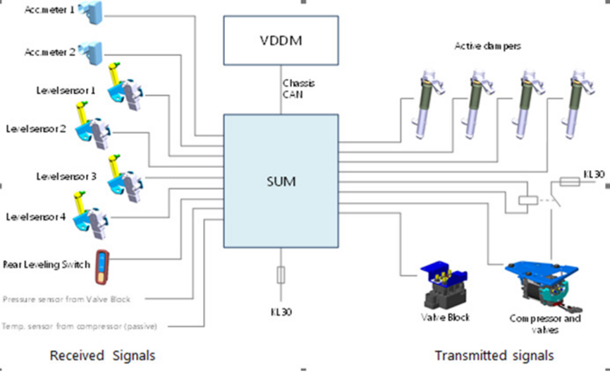

本研究中模拟的车辆系统包含半主动减振器。相关的控制方案如图1所示。在模拟控制系统中,输入的是车辆参数,例如加速度、悬架高度、速度等,输出为电流。然后将此电流反馈到Adams的减振器UDE,与阻尼器速度一起计算阻尼力。
案例 | 沃尔沃汽车公司使用Adams进行耐久性道路载荷仿真的新方法的图4
图1 : 半主动减振器控制系统架构

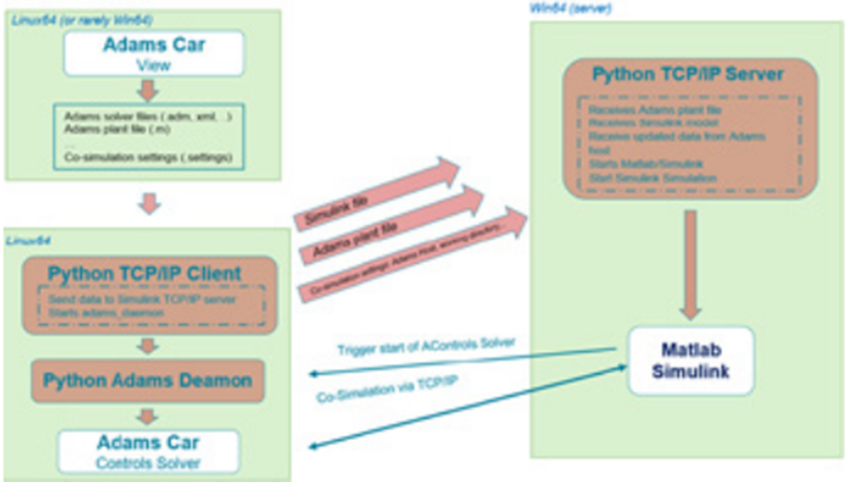

为了解决这些问题,由MSC Software Services开发了一种新型的无缝方法并在沃尔沃汽车公司安装使用(图2),这种方法与先前描述的执行框架一致。用户可以自动生成Adams Car模型文件并自定义输出。脚本化的工作流程将与Simulink服务器建立TCP / IP连接,并启动Adams Car 控制求解器。通过TCP / IP连接,Adams / Car求解器与运行Simulink模型的计算机通信。整个过程是,启动Simulink服务器,像往常一样生成Adams求解器文件,在本地或集群上提交联合仿真作业命令。
案例 | 沃尔沃汽车公司使用Adams进行耐久性道路载荷仿真的新方法的图5
图2 : 改进的Adams-Simulink联合仿真过程
这个命令启动Adams守护进程,并与Simulink服务器进行通信来交换信息和文件,从而依次启动仿真,在此期间,Adams Controls将与守护进程联系并开始实际的联合仿真。

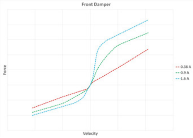

对比联合仿真方法与最简单的无控制集成的方法。被动仿真在三种不同的阻尼/电流水平下进行(图3)。试图通过使用代表每个电流水平的阻尼器来研究半主动阻尼器对道路载荷的影响。
案例 | 沃尔沃汽车公司使用Adams进行耐久性道路载荷仿真的新方法的图6
图3 : 被动阻尼器仿真的电流
阻尼器曲线代表最软到最硬的设置(最低到最高电流)。对于每种驾驶模式(舒适、动态、越野),每个电流水平各执行60个事件集。这会导致额外的后期处理,并在解释结果时增加复杂性。评估通道及其指标的峰值、损伤或等效力。对于不同的通道,不同的阻尼器设置 是“最坏的情况”。根据结果,必须进行工程判断,确定将哪个阻尼器设置用作官方数据。如果选择错了,则存在零部件设计过度的风险。

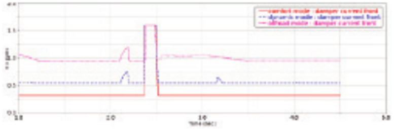

对于drop and rebound仿真,注意三种模式的最大电流(图7)。将半主动仿真的被动仿真的topmount force作比较。由于控制器提供的最大电流与驱动模式无关,因此在某些驱动情况下采用被动低电流和中电流的替代方案是不现实的。

图7 : Drop off rebound simulation,Front damper current signal for each drivemode.
