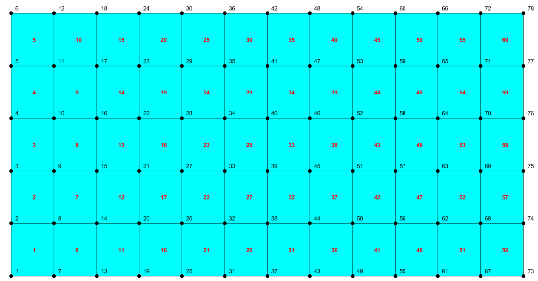

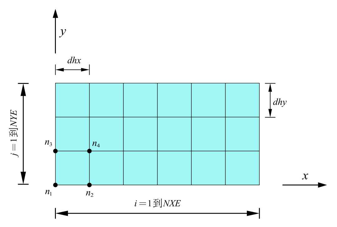

如下图所示,为4节点四边形单元网格生成示意图,图中NXE和NYE分别是模型横向和纵向单元个数,dhx和dhy分别是单元的横向、纵向长度。
基于Matlab的有限元网格自动生成算法 | Q4、Q8、Abaqus单元网格的图1
单元自动网格划分
平面板模型被划分为若干个小矩形区域,共有4个节点,分别是 ,一个矩形中是1个四边形单元。
该模型总的单元数目和节点数目分别为 , 。

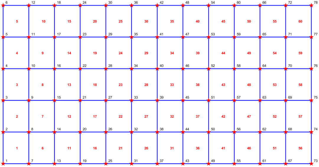

网格生成算法代码(纵向排序)
global nnd nel nne  nodof eldof  n
global geom connec dee nf Nodal_loads
global Length Width NXE NYE X_origin Y_origin dhx dhy
nnd = 0;
k = 0;
% 纵向排序
for i = 1:NXE
   for j=1:NYE
        k = k + 1;
        n1 = j + (i-1)*(NYE + 1);
        geom(n1,:) = [(i-1)*dhx - X_origin    (j-1)*dhy - Y_origin ];
        n2 = j + i*(NYE+1);
        geom(n2,:) = [i*dhx - X_origin       (j-1)*dhy - Y_origin  ];
        n3 = n1 + 1;
        geom(n3,:) = [(i-1)*dhx - X_origin       j*dhy - Y_origin  ];
        n4 = n2 + 1;
        geom(n4,:) = [i*dhx- X_origin       j*dhy - Y_origin       ];
        nel = k;
        connec(nel,:) = [n1  n2  n4  n3];
        nnd = n4;
        end
end
代码解读
  1. 采用全局变量 global的形式,进行变量的传递;
  2. 从两层循环结构上看,最外层是 for i = 1:NXE...end说明网格划分的过程中,x不动,遍历每一个y,节点 纵向排序;
  3. 先确定节点号 和 , n3 = n1 + 1、 n4 = n2 + 1说明 和 在 和 的基础上,编码加1;
  4. n1 = j + (i-1)*(NYE + 1)行不动,每次按照列增加,说明 按照纵向排序;
  5. n2 = j + i*(NYE+1)比 多了一列的节点,说明 与 同行;
  6. 的坐标 geom由 相对位置-坐标轴原点 (X_origin,Y_origin),该数值由主程序中给出;
  7. nel = k指的是每次循环中矩形个数,当两层循环结束时, nel指的是全部四边形单元的个数;
  8. connec(nel,:)指的是四边形单元节点编码顺序;
  9. connec(nel,:) = [n1  n2  n4 n3]指的是该单元由 节点组成, 并不是固定的,按照一定的顺序即可(顺时针或者逆时针);
  10. nnd = n4当循环结束时, 的数值就是节点的最大值,也就是节点的个数。
网格绘制
figure('Name','Q4单元有限元网格模型');
patch('Faces', connec, 'Vertices', geom,  'Facecolor','none','EdgeColor','b',...   'LineWidth',2,'Marker','pentagram','MarkerSize',8,'MarkerFaceColor','r',...
    'MarkerEdgeColor','r');
axis off
% 节点编号显示
for i=1:nnd
    txt =num2str(i);
    text(geom(i,1)+dhx/10,geom(i,2)+dhy/10,txt);
end
% 单元编号显示(与单元节点编码顺序有关)
for j=1:nel
    txt1 = num2str(j);
    text(geom(connec(j,1),1)+dhx/2,geom(connec(j,1),2)+dhy/2,txt1,'Color','red','FontWeight', 'bold');
end
基于Matlab的有限元网格自动生成算法 | Q4、Q8、Abaqus单元网格的图2

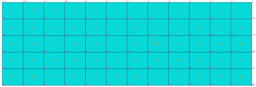

网格生成算法代码(横向排序)
书中所给的代码一律纵向排序,我稍微修改了一下,使得单元按照 方向横向排序,具体如下:
nnd = 0;
k = 0;
% 横向排序
for i = 1:NYE
   for j=1:NXE
        k = k + 1;
        n1 = j + (i-1)*(NXE + 1);
        geom(n1,:) = [(j-1)*dhx - X_origin    (i-1)*dhy - Y_origin ];
        n2 = n1 + 1;
        geom(n2,:) = [j*dhx - X_origin       (i-1)*dhy - Y_origin  ];
        n3 = j + i*(NXE+1);
        geom(n3,:) = [(j-1)*dhx - X_origin       i*dhy - Y_origin  ];
        n4 = n3 + 1;
        geom(n4,:) = [j*dhx- X_origin       i*dhy - Y_origin       ];
        nel = k;
        nnd = n4;
        end
end
代码解读
  1. 从两层循环结构上看,最外层是 for i = 1:NYE...end说明网格划分的过程中,y不动,遍历每一个x,节点 横向排序;
  2. 先确定节点号 和 , n2 = n1 + 1、 n4 = n3 + 1说明 和 在 和 的基础上,编码加1;
  3. n1 = j + (i-1)*(NXE + 1)列不动,每次按照行增加,说明 按照横向排序;
  4. n3 = j + i*(NXE+1)比 多了一行的节点,说明 与 同列;
  5. 的坐标 geom由 相对位置-坐标轴原点 (X_origin,Y_origin),该数值由主程序中给出;
  6. nel = k指的是每次循环中矩形个数,当两层循环结束时, nel指的是全部四边形单元的个数;
  7. connec(nel,:)指的是四边形单元节点编码顺序;
  8. connec(nel,:) = [n1  n2  n4 n3]指的是该单元由 节点组成, 并不是固定的,按照一定的顺序即可(顺时针或者逆时针);
  9. nnd = n4当循环结束时, 的数值就是节点的最大值,也就是节点的个数。

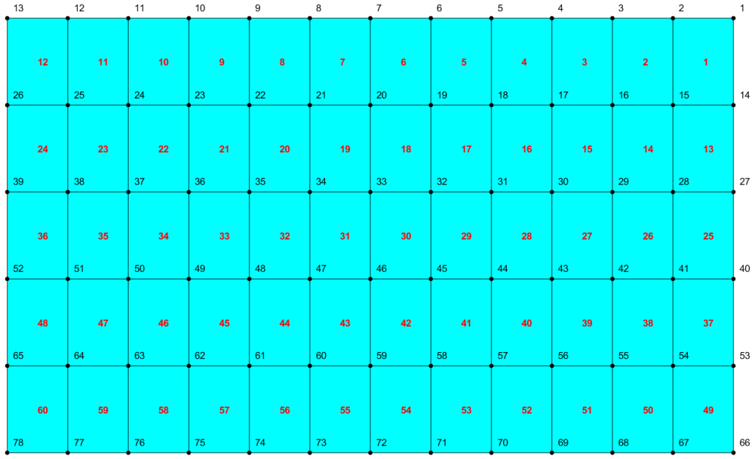

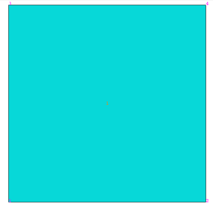

Abaqus-Q4单元
在这个小节,木木想要依据自己的理解,解释一下:
Abaqus-Q4单元节点编码顺序为什么是1-2-4-3,而不是按照顺时针或逆时针的顺序编排。
如下图所示,是在Abaqus中建立一个CPS4(Q4)单元的节点顺序:
基于Matlab的有限元网格自动生成算法 | Q4、Q8、Abaqus单元网格的图5
Abaqus-CPS4单元节点顺序

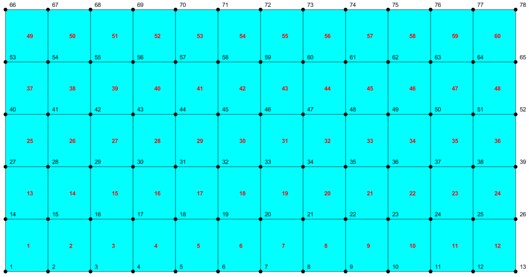

模型节点读取
在Abaqus建立平面板模型,划分为 个单元,节点、单元编码如下图所示:
基于Matlab的有限元网格自动生成算法 | Q4、Q8、Abaqus单元网格的图6
Abaqus划分网格的节点单元编码
由上图可知,Abaqus在进行CPS4单元节点编码时,时一排一排地排序,所以说,在一个单元中节点编码先是同一方向上的1-2,再是第二行的3-4。
在Matlab中使用Readmesh.m函数,将.inp文件的节点、单元信息导入进Matlab中,命令如下:
[geom,connec] = Readmesh('Q4_abaqus.inp');
网格绘制
patch('Faces', connec, 'Vertices', geom,  'Facecolor','c','Marker','o','MarkerSize',4,'MarkerFaceColor','k');
axis off
% 节点编号显示
[nnd,ntemp] = size(geom);
[nel,netemp] = size(connec);
for i=1:nnd
    txt =num2str(i);
    text(geom(i,1)+0.5,geom(i,2)+0.5,txt);
end
for j=1:nel
    txt1 = num2str(j);
    text(geom(connec(j,1),1)-2.5,geom(connec(j,1),2)-2,txt1,'Color','red','FontWeight', 'bold');
end
基于Matlab的有限元网格自动生成算法 | Q4、Q8、Abaqus单元网格的图7
Abaqus网格信息导入进Matlab
由上图可看到,节点、单元顺序与Abaqus显示一致。

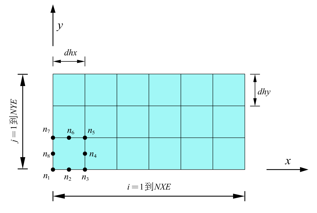

Q8单元网格
单元自动网格划分
如下图所示,为8节点三角形单元网格生成示意图,图中NXE和NYE分别是模型横向和纵向单元个数,dhx和dhy分别是单元的横向、纵向长度。
基于Matlab的有限元网格自动生成算法 | Q4、Q8、Abaqus单元网格的图8
单元自动网格划分
平面板模型被划分为若干个小矩形区域,共有8个节点,分别是 ,一个矩形就是一个四边形单元。
