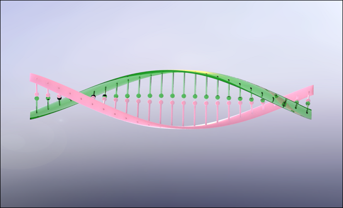

最终结果如下图所示:
SolidWorks建模练习(51):DNA结构的图1

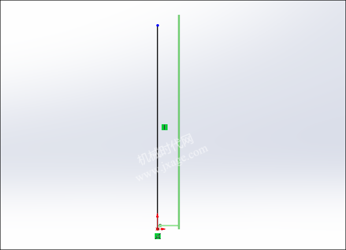

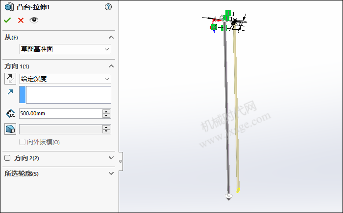

1.点击拉伸凸台/基体,在上视基准面绘制如下图所示的草图。
SolidWorks建模练习(51):DNA结构的图2
设置拉伸深度为500mm。
SolidWorks建模练习(51):DNA结构的图3

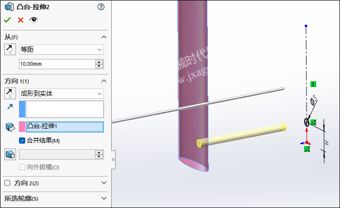

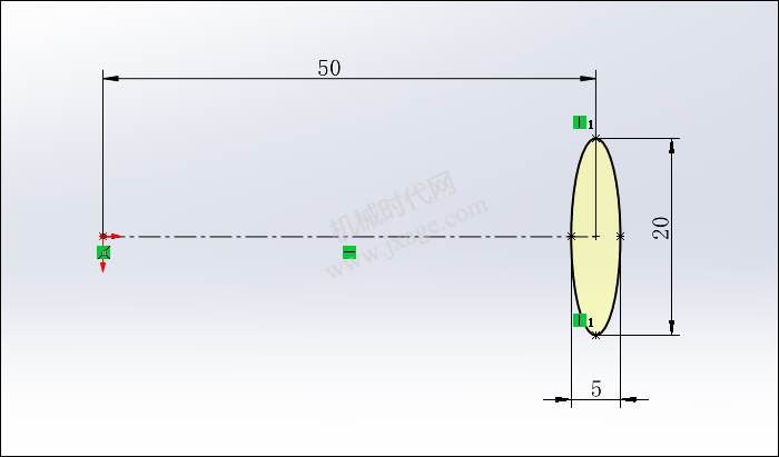

2.再次点击拉伸凸台/基体,在右视基准面绘制如下图所示的草图。
SolidWorks建模练习(51):DNA结构的图4
开始条件设置为“等距”,距离为10mm;终止条件设置为“成形到实体”,选择上一步创建的拉伸实体作为参考,如下图所示。

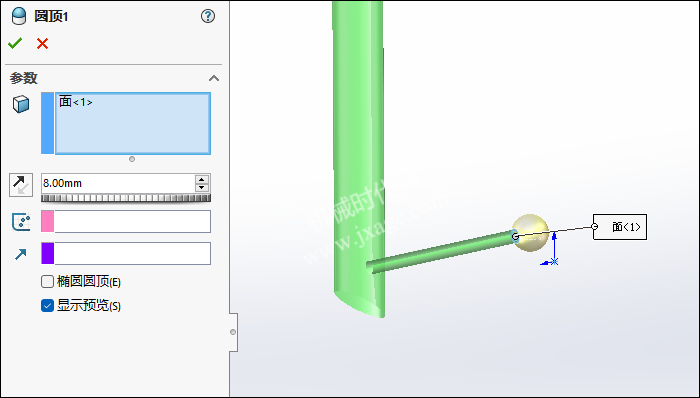

3.点击“插入”-“特征”-“圆顶”,选择上一步创建的拉伸实体的端面,设置距离值为8mm,点击勾号完成。
SolidWorks建模练习(51):DNA结构的图6

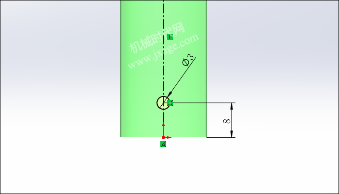

4.点击草图按钮,在前视基准面绘制如下图所示的草图。
SolidWorks建模练习(51):DNA结构的图7

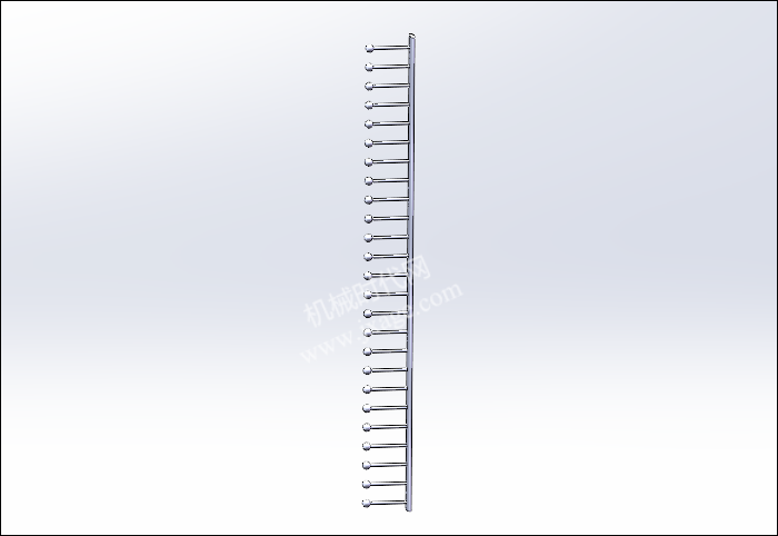

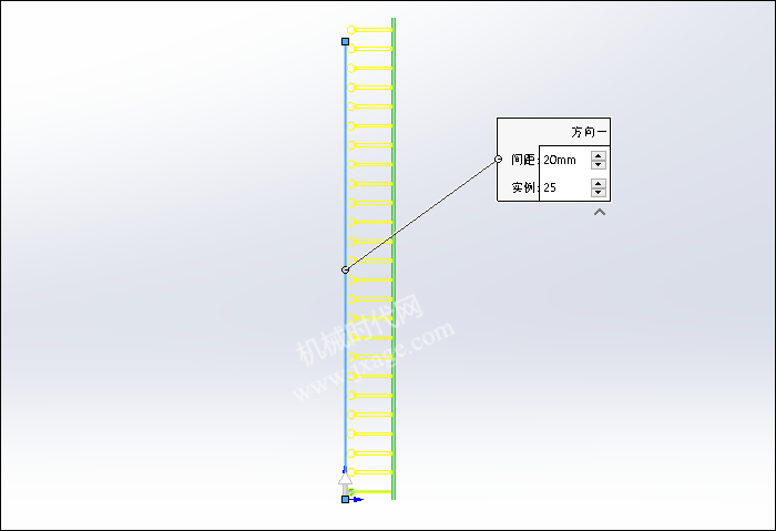

5.点击线性阵列,阵列方向选择上一步创建的草图(直线),设置阵列的实例数量为25个,阵列间距为20mm,如下图所示。
SolidWorks建模练习(51):DNA结构的图8
阵列完成后如下图所示。
SolidWorks建模练习(51):DNA结构的图9

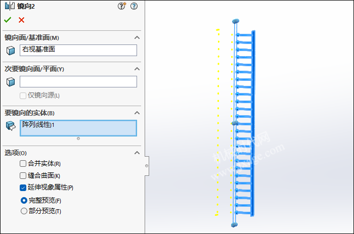

6.点击镜向按钮,选择右视基准面作为镜向平面,选择阵列实体作为要镜向的对象,如下图所示。
SolidWorks建模练习(51):DNA结构的图10

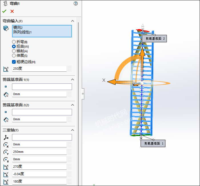

7.点击“插入”-“特征”-“弯曲”,选择阵列及镜像特征作为弯曲的输入,勾选“扭曲”选项,设置扭曲的角度为250度,如下图所示。
SolidWorks建模练习(51):DNA结构的图11
8.完成。
SolidWorks建模练习(51):DNA结构的图12
