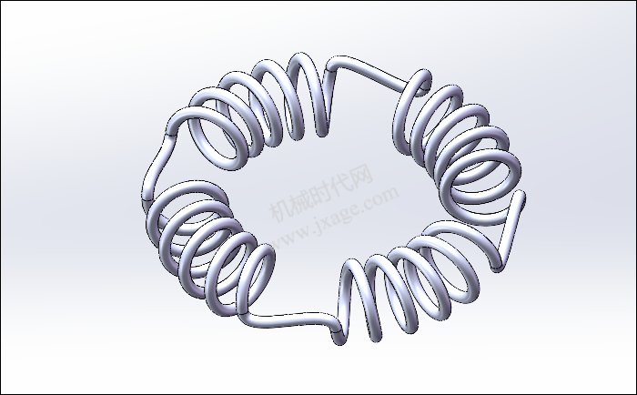

最终结果如下图所示:
SolidWorks建模练习(50):不规则弹簧的图1

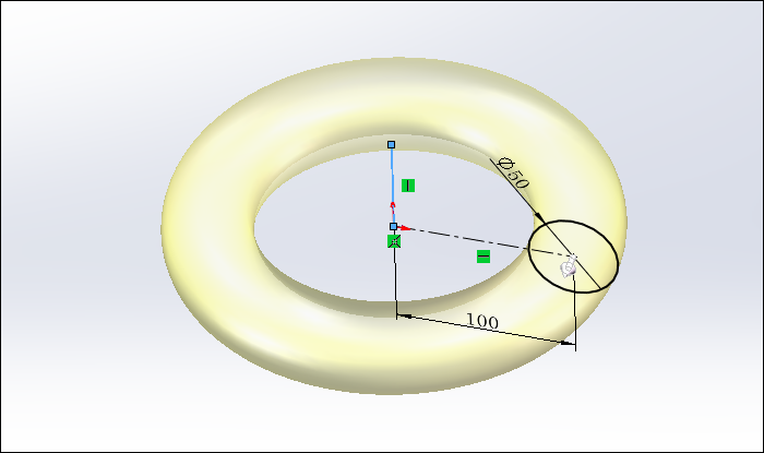

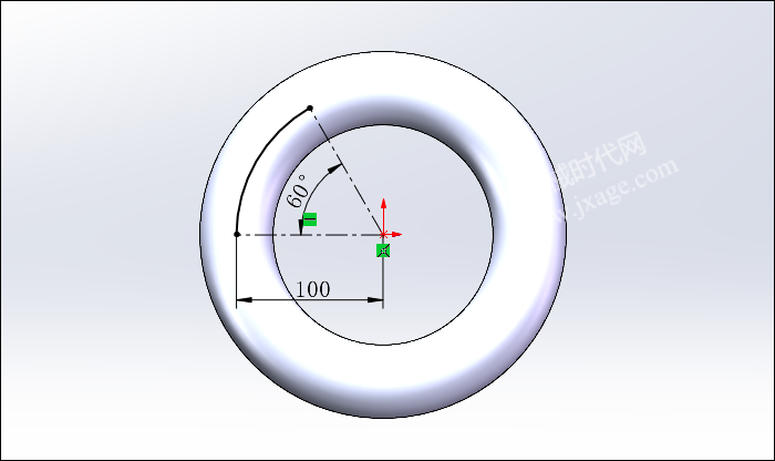

1.点击“插入”-“曲面”-“旋转曲面”,选择前视基准面作为草绘平面,绘制如下图所示的草图。
SolidWorks建模练习(50):不规则弹簧的图2
点击勾号完成。
SolidWorks建模练习(50):不规则弹簧的图3

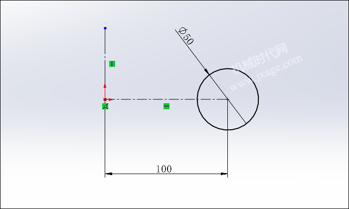

2.点击草图,在上视图基准面绘制如下图所示的草图。
SolidWorks建模练习(50):不规则弹簧的图4
3.再次点击草图,在前视图基准面绘制如下图所示的草图。
SolidWorks建模练习(50):不规则弹簧的图5

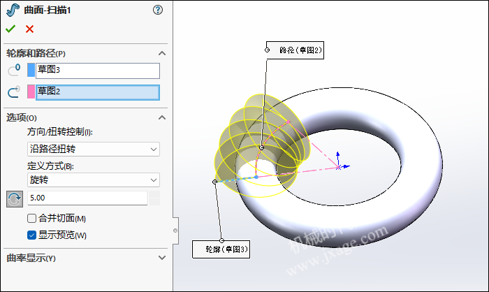

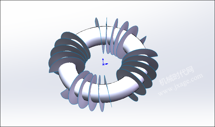

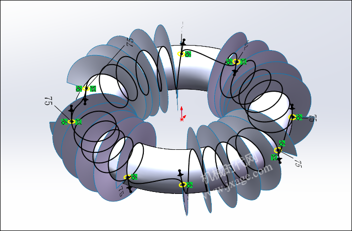

4.点击“插入”-“曲面”-“扫描曲面”,选择草图2作为扫描的路径,选择草图3作为扫描的轮廓,方向/扭转控制设置为“沿路径扭转”,旋转5圈,如下图所示,点击勾号完成。
SolidWorks建模练习(50):不规则弹簧的图6

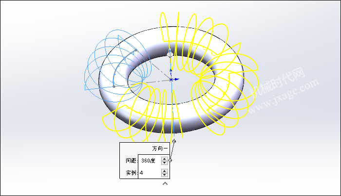

5.点击圆周阵列,选择上一步创建的扫描特征作为阵列对象,阵列数量为4。
SolidWorks建模练习(50):不规则弹簧的图7
点击勾号完成。
SolidWorks建模练习(50):不规则弹簧的图8

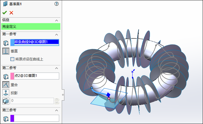

7.创建基准平面1,如下图所示。
SolidWorks建模练习(50):不规则弹簧的图10

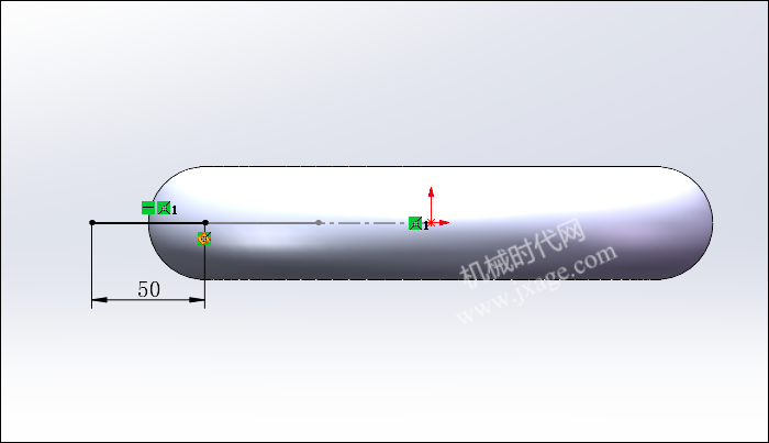

8.点击草图,在上一步创建的基准平面上绘制如下图所示的草图。
SolidWorks建模练习(50):不规则弹簧的图11

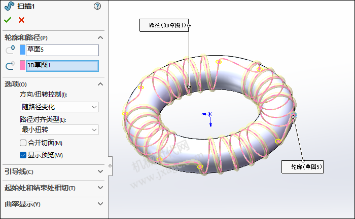

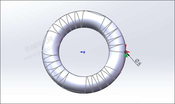

9.点击扫描,选择3D草图1作为扫描的路径,选择上一步创建的草图(草图5)作为扫描的轮廓,点击勾号完成。
SolidWorks建模练习(50):不规则弹簧的图12
扫描完成。
SolidWorks建模练习(50):不规则弹簧的图13
