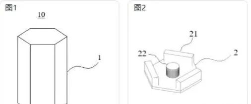

2022年8月,比亚迪公布了新电池专利的种类,圆柱体造型的六棱柱电池应势而出。从发布的专利图来看,这款新型电池与普遍的方形电池和圆柱电池有着很大的区别,而该电池的单体电芯呈现出六棱柱状,相信是从蜂巢结构中获得了仿生学灵感——这样设计最大的好处就是更利于电池与电池之间的紧密贴合,提升电池包的空间利用率以及能量密度。
其实,从刀片电池开始,就是从电池的内部物理结构中寻找提升的空间,从而提升能量密度和利用率。而这次,比亚迪貌似再次从物理结构入手,“压榨”出更高的性能利用率。
根据专利上的数据显示,其整个壳体(盖体+壳体)的高度在60~150mm之间,差不多半个苹果手机的面积大小。其壳体内接圆直径在15~60mm之间。值得一提的是,专利中还提到:“壳体的高度可以为90mm,内接圆直径可以为40mm”,而根据电池的命名规则,我们可以称这款电池为“4090电池”。作为参考,特斯拉4680电池的高度为80mm,直径为46mm。所以相对特斯拉的4680电池,比亚迪六棱柱电池会显得“又高又瘦”。

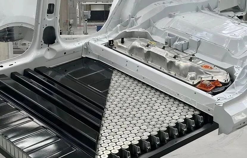

说到特斯拉4680电池,实事求是的说,其设计精巧,工艺复杂,可以说是当前最为先进的电池。基于三元高镍材料的4680电池,装到特斯拉汽车上,能让充电速度达到200kW级别,零百加速成绩最快可以达到2s级别。
那么比亚迪4090电池是特斯拉4680电池的真正对手吗?我们简单来做一个对比。
先说相同点,4090和4680电池都将采用CPC技术,也就是无模组方案,整个电池包内部全是电池,没有井字形的基础框架,电池将采用侧面散热,效率比较高,整车的性能就会比较好。
再说说不同点,首先,在结构强度上,4680圆柱单体电池一起组合时,相邻两个圆柱单体电池之间的空间较大,会使得圆柱电池组的机械稳定性不够,在受到外界振动或冲击时就有可能造成短路或破损现象,严重影响了车辆的安全。而六边棱柱体“4090电池”,在成组之后,形成了蜂窝状,可以使得电池单体之前没有缝隙,相当于“报团取硬”,由此提升了电池组的结构强度。

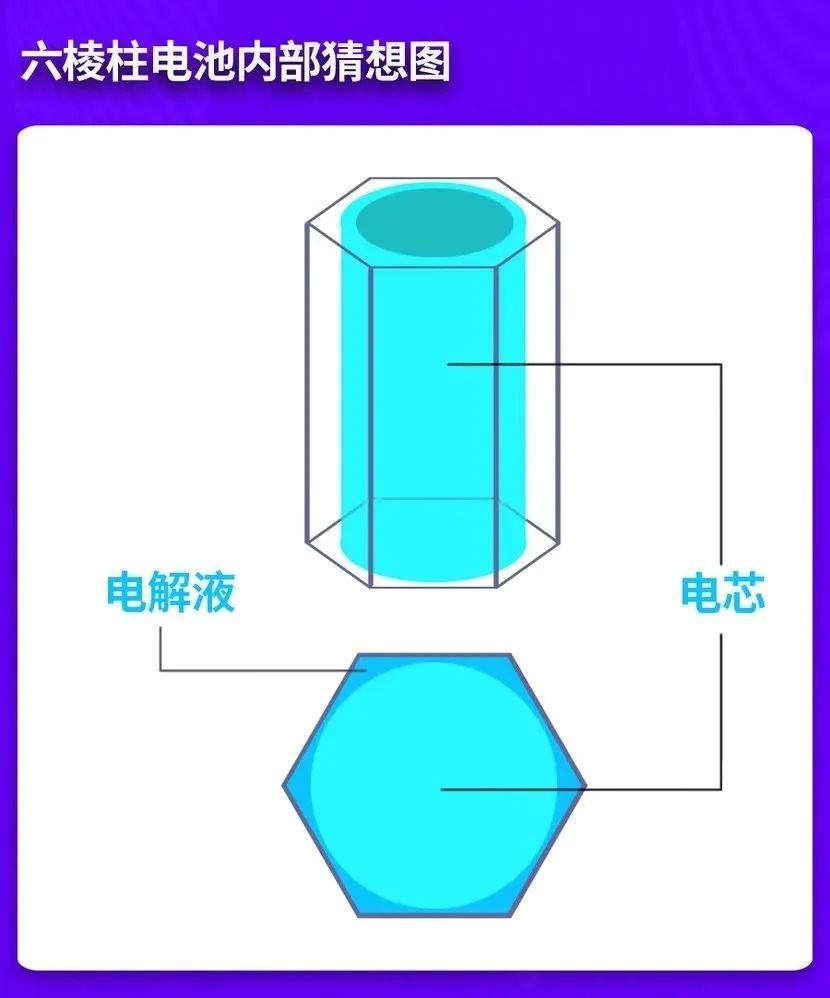

另外,4680圆柱单体电池与六边棱柱体4090电池在其它方面也有着不一样的属性。我们之前在讲述蜂窝结构的时候提到,由于采用六边形结构,因此内部的空间要比圆形更多。因此,采用六边棱柱体的“4090电池”乐意容纳更多的电解液,以延长极芯的使用寿命,同时在将多个电池连接为电池模组时,也有效提高了外部空间利用率。
