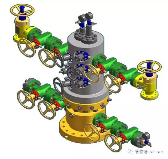

必读!采油树详解
采油树概念
     采油树是自喷井和机采井等用来开采石油的井口装置。它是油气井最上部的控制和调节油气生产的主要设备,采油树由阀门、异径接头、油嘴及管路配件组成,是一种用于控制生产,并为钢丝、电缆、连续油管等修井作业提供条件的装置。
必读!采油树详解的图1
采油树的作用
(1)连接井下各层套管,密封各层套管环形空间,承挂套管部分重量。
(2)悬挂油管及下井工具,承托井内全部油管柱的重量,密封油管、套管间的环形空间。
(3)控制和调节油井的生产。
(4)保证各项井下作业施工,便于压井作业、起下作业等措施施工和进行测压、清蜡等日常生产管理。
(5)录取油压、套压资料。

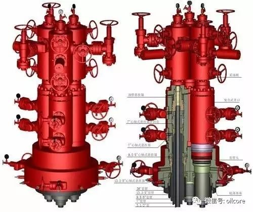

采油树分类
  采油树按结构形式,可分为分体式和整体式两种。分体式是由一些阀门等独立部件组装而成。
必读!采油树详解的图2
△分体式采油树

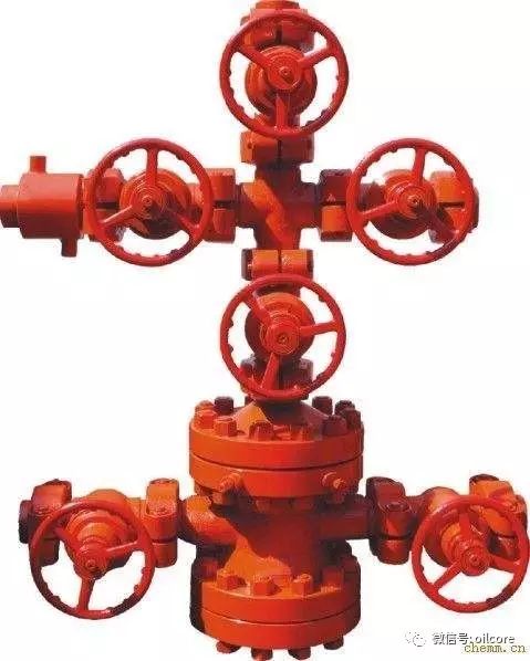

   整体式是将主阀、安全阀、清蜡阀和翼阀等制成一个整体部件,阀与阀之间的距离较小,既省空间又耐高压,特别适用于海上平台的油气井。
必读!采油树详解的图3△整体式采油树

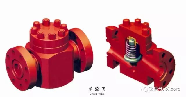

4.止回阀
     止回阀是只允许流体向一个方向自由流动的阀门,故也称单流阀。止回阀有一个自动防止流体从其他方向流动的机构。采油树上的止回阀一般安装在翼阀和油嘴之间。有的油井采油树上没有安装止回阀,但在注水井采油树上一般安装有止回阀。止回阀有出油管式、旋开式、升杆式和蝶式。止回阀可以是全开的或缩径开孔的,它的端部连接常见的有法兰式连接和卡箍式连接。

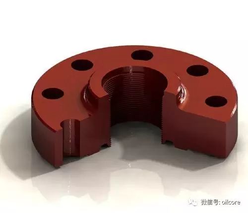

5. 法兰
   法兰是带有螺栓孔的凸缘并用于连接承压设备的密封结构的端部连接。符合APl 规范的法兰即为API 法兰。盲法兰没有中心通孔,用于完全封闭法兰端面或出口连接。盲法兰与所要封闭的出口法兰应具有相同的压力等级并可配相同的密封元件。
     按连接方式不同,法兰可分为螺纹式法兰和焊颈式法兰。螺纹式法兰的一侧为密封面,另—侧为内螺纹。焊颈式法兰的一侧为密封面,另一侧为焊接坡口。

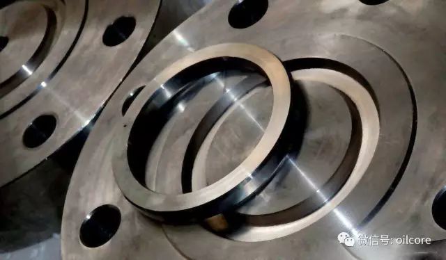

6.钢圈
     钢圈是用于法兰连接的密封元件。常用的API 钢圈有R 型、RX 型和BX 型。R 型和RX 型钢圈可以在6B 型法兰中互换使用。BX 型钢圈只能用于6BX 型法兰。RX 型和BX 型钢圈具有压力自紧密封的性能,但不能互换。
    R 型和RX 型钢圈的所有23°表面粗糙度不应低于63RMS,BX 型钢圈的所有23°
表面粗糙度不应低于32RMS。RX 型和BX 型钢圈有一个压力通孔,钻通钢圈的整个高度。

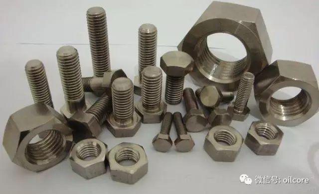

7. 螺栓、螺母
  螺栓、螺母是用于连接法兰和卡箍的元件。螺栓、螺母的螺纹应符合API 螺纹规范API Std 5B。

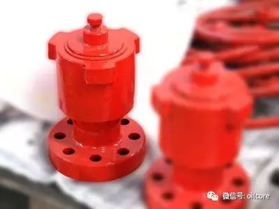

9.采油树帽
   采油树帽安装于采油树顶部清蜡阀门之上,用于提供从纵向快速进入油管空间的入口。如果要进行钢丝绳作业、连续油管作业、生产测试、开关滑套、装卸回压阀等作业,必须先卸去采油树帽。
