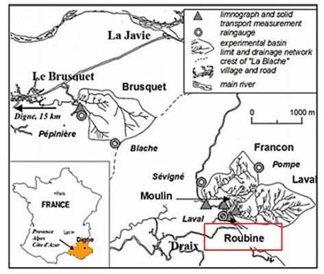

Sorbonne的研究人员选取了Roubine盆地的一处微型子集水区来开展研究,其位于法国南部阿尔卑斯山Bléone 河的支流,属于地中海山地气候,年平均降雨量 900 毫米,除冬季少雨外,其他季节均有降雨,且雨季集中在四月/五月和九月/十月,产流类型为Horton产流。该区域分为很多微型子集水区,出口水位均由INRAE的监测站进行了约 30 年的记录。
【CAE案例】高侵蚀性小型山区盆地土壤初始含水量的测定的图1
图1:子集水区Roubine所在位置(红框所示)
子集水区面积约为0.13公顷,陡坡约 35-45°,低植被覆盖率(21%),泥沙侵蚀明显,符合高侵蚀性的特征。输入数据方面,选用了1998年到2013年23个较大降雨事件和对应的出口流量过程(2 l/s 至 20 l/s) ,事件涵盖春季,夏季和早秋,覆盖范围较广。

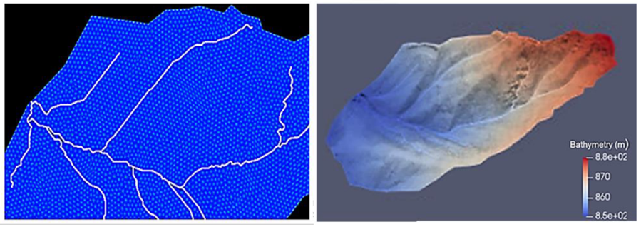

网格构建
由于流域很小,地形数据获取较为容易,构建出密度为20cm的网格,下图为网格的二维及三维展示。
【CAE案例】高侵蚀性小型山区盆地土壤初始含水量的测定的图5
图2: 流域网格的二维及三维展示,网格大小20cm
建立网格后,便可进行一维水动力计算。降雨数据作为输入文件,可按序导入模型。对于同一场降雨,可编写Fortran语言自动改变初始土壤含水量的值,以进行率定。下面展示几个降雨事件的模拟结果。

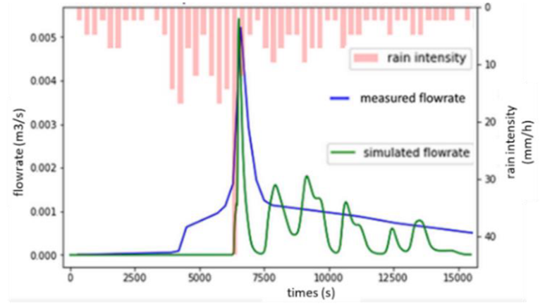

对于长历时的小降雨,模型计算值会出现震荡,可能是由低水深时摩擦力等物理数值的不稳定造成。在洪峰处的模拟还是较为准确。
【CAE案例】高侵蚀性小型山区盆地土壤初始含水量的测定的图7
图4:长历时降雨的情况

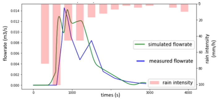

对于多次降雨叠加形成的多洪峰,模型的模拟结果会出现较大偏差,对于多洪峰的率定标准还需要进一步的改进。
【CAE案例】高侵蚀性小型山区盆地土壤初始含水量的测定的图8
图5:连续降雨造成了多洪峰的情况

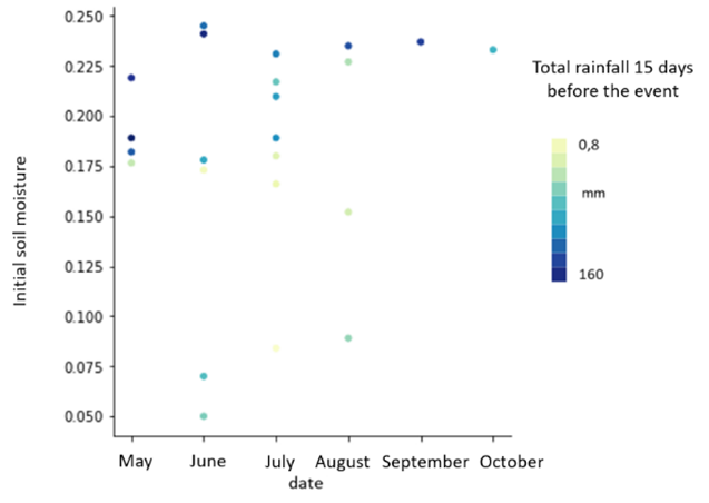

在完成多场降雨事件的率定后,可得到计算开始时刻的初始土壤含水量。另外计算出前一段时间的累计雨量,分析其间的关系。
下图为各月份先前15天累计降雨量和土壤初始含水量的点状关系。可发现,较高的初始土壤含水量一般也是由较大的先前降雨量造成的,与现实逻辑相符。
【CAE案例】高侵蚀性小型山区盆地土壤初始含水量的测定的图9
图6:各月份先前15天累计降雨量与初始土壤含水量间的点状关系图

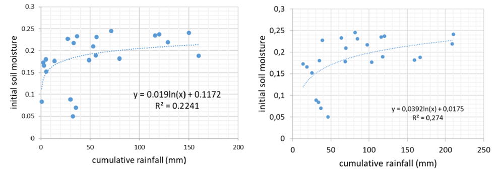

之后是对不同天数累计降雨量的显著性进行研究。分别进行了5天,10天,15天,30天累计降雨量的回归分析,发现15天和30天的累计降雨量与土壤初始含水量关系较大。
【CAE案例】高侵蚀性小型山区盆地土壤初始含水量的测定的图10
图7: 不同天数的累计降雨量与土壤含水量之间的关系。左图为15天,右图为30天

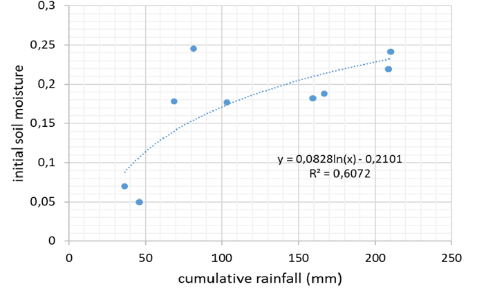

考虑季节
另外,还对不同季节的降雨事件分别进行了计算,得到对各时期更合适的累计计算天数,以求实际应用时更加准确。五月及六月算作春季,与30天累计降雨量关系最显著,相关系数为0.6。
【CAE案例】高侵蚀性小型山区盆地土壤初始含水量的测定的图11
图8:初始土壤含水量与30天先前累计降雨的趋势关系(春季)

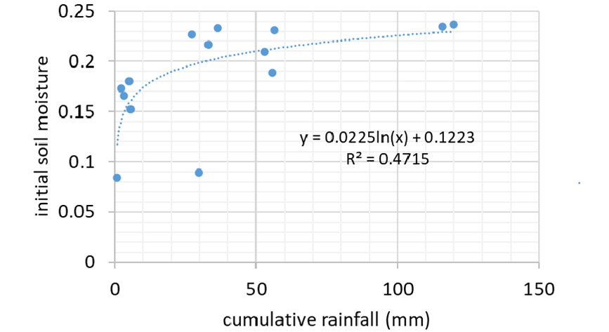

七月至十月初期算作夏季及早秋,与15天累计降雨量关系较为显著,相关系数为0.47。
【CAE案例】高侵蚀性小型山区盆地土壤初始含水量的测定的图12
图9:初始土壤含水量与15天先前累计降雨的趋势关系(夏季及早秋)
由此经验公式,可快速计算出初始含水量θi。如有需要,可带入水文产流模型计算出流量,再耦合二维水动力模型最终算出出口流量过程,同实测流量比较,验证数据准确性。
