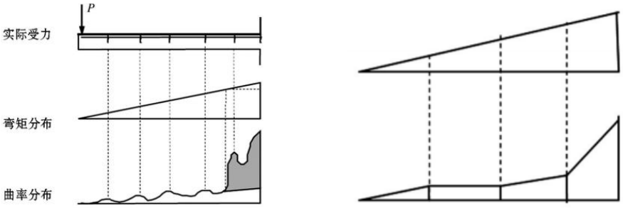

刚度法是通过位移形函数建立单元刚度矩阵的方法,这种方法计算效率高,易收敛。但由于刚度法中位移形函数采用的是hermite插值(三次多项式插值),而曲率为位移的二阶导,因此曲率为线性分布。因而,对于强非线性部位通常需要多个纤维铰才能精确模拟位移分布,如图1所示。但是对于常规的框架梁、柱,非线性行为通常集中出现于框架两端的塑性区,如果能够合理的确定塑性区的长度,分别在框架两端布置纤维铰,刚度法也具有很好的精度,如图2。如果无法预估出塑性铰的长度,宜使用多个纤维铰以获取更高的精度。

图1 结构受力形态与四个刚度法单元模拟效果

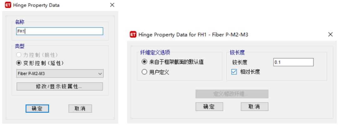

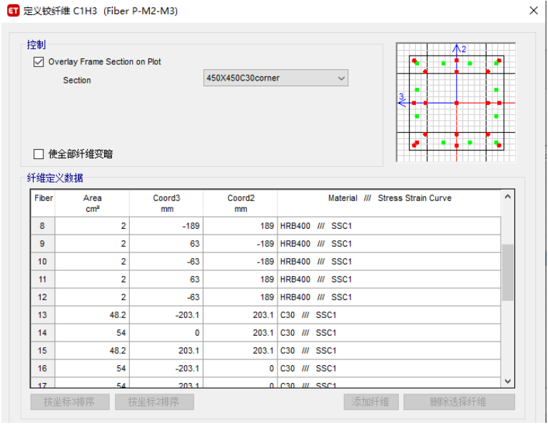

用户可以点击命令【定义】>【截面属性】>【铰属性】>【添加铰属性】,铰属性类型选择为FiberP-M2-M3,程序将弹出铰属性数据对话框,如图3所示。对话框中纤维定义选项即纤维的划分,当用户选择纤维定义来自于框架截面的默认值,程序会对钢截面、混凝土柱截面以及SD截面自动进行纤维的划分。图4为程序默认的混凝土柱的纤维划分,默认的划分原则是将纤维分为保护层、核心区以及钢筋三个部分。其中保护层采用的是默认的混凝土本构,可以认为是素混凝土本构;核心区的混凝土则可能不同,在定义混凝土本构时,如果参数化定义中选择了Mander,那么核心区混凝土将会自动变更为约束混凝土,否则将采用默认的混凝土本构;而钢筋纤维的位置和面积则来源于截面定义中对钢筋的布置。
【JY】ETABS纤维铰的使用的图4
图3 纤维铰的铰属性数据对话框

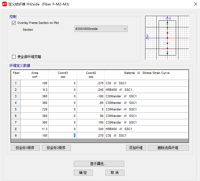

图5 用户自定义的梁纤维铰
当用户在纤维定义时选择用户自定义时,则可以处理更加复杂的情况,或者更加灵活地定义纤维及其本构曲线。如图5中用户自定义的梁纤维铰,与柱类似,分别考虑了保护层、核心区以及钢筋的分布,但是由于梁主要是绕3轴的弯曲行为,因此将纤维简化为一列,这样做减少了纤维数量会大大提高分析的效率而不会造成精度损失。
铰属性对话框中另一项为铰长度。铰长度的输入有两种方式,一种为相对长度(默认选项),一种为绝对长度。相对长度表示的是纤维铰区域占整个构件长度的比例,取值在0到1之间。而绝对长度则为纤维铰区域的绝对长度,默认单位为mm,如果认为铰长度与柱截面高度有关时,可以选择这种定义方式。
铰长度的取值应该慎重,铰长度不但对分析结果有影响,对可接受准则的影响更大。对于常规的梁柱,工程中常简化取铰长度为构件长度的0.1倍,并将铰布置于杆件的两端,这通常是符合实际破坏状态的。

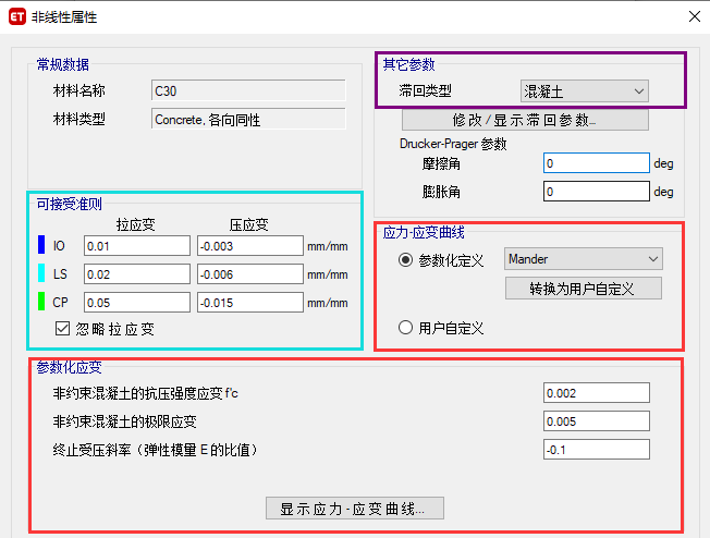

纤维铰中各个纤维的行为是通过材料定义的。用户可以通过【定义】>【材料】>【高级属性】>【非线性属性】进行定义,材料非线性属性定义包括三个部分:应力-应变曲线、滞回曲线和可接受准则。

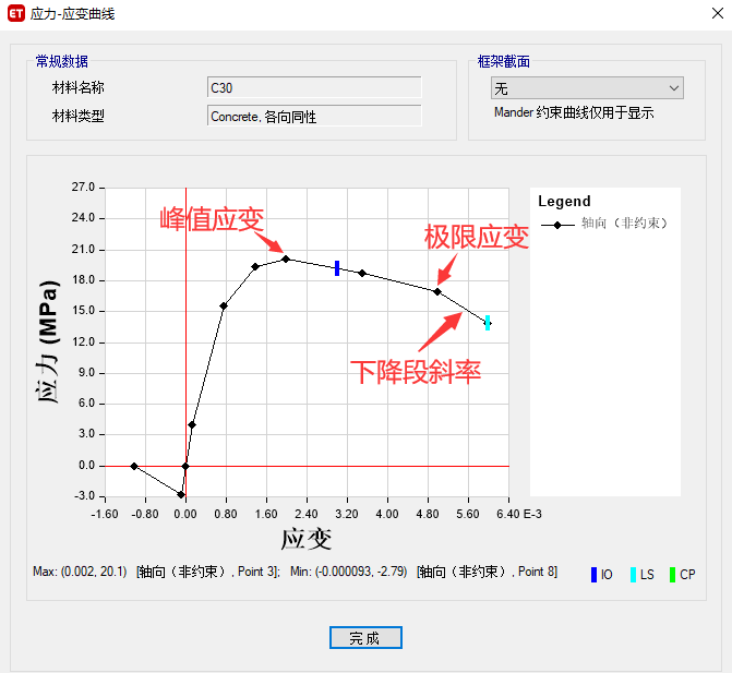

应力-应变曲线用户可以通过两种方式进行定义,一种为参数化定义,一种为用户自定义。参数化定义是程序内置了相关材料的骨架曲线计算公式,这些公式可以通过【帮助】>【文档】>【Technical Notes】>【Material Stress-Strain Curves】进行查询,用户只需指定一些控制点即可,如图6红框部分所示,用户只需指定混凝土的峰值强度对应应变、极限应变以及极限应变后的下降段斜率即可,其中峰值强度取值为设计强度参数中的标准值(钢筋材料使用的是期望的屈服强度);下降段的斜率为负值,其绝对值越大,下降越陡峭。
【JY】ETABS纤维铰的使用的图7
【JY】ETABS纤维铰的使用的图8
图6 材料非线性属性定义(以混凝土为例)

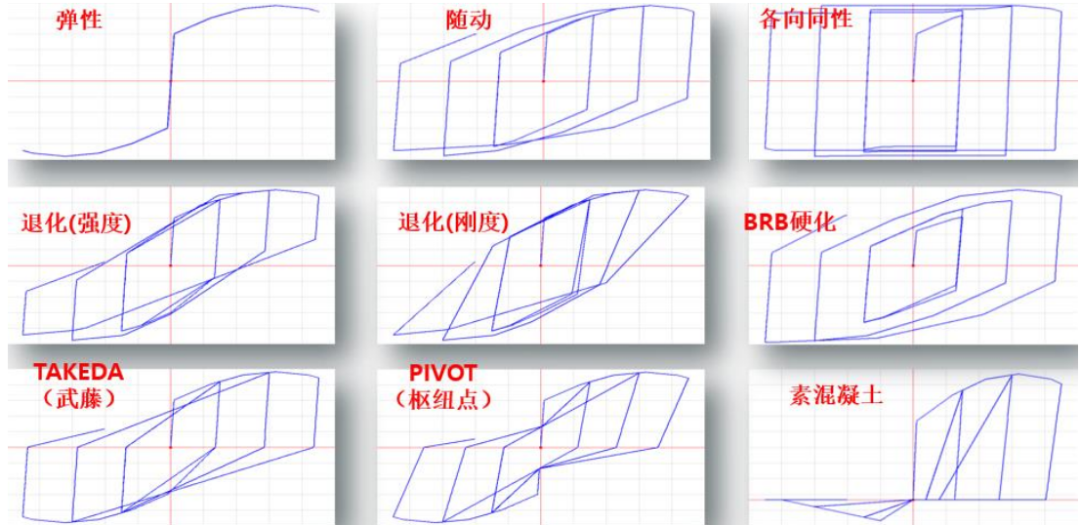

材料的滞回曲线共有8种(如图7),分别是弹性、随动、各向同性、退化、BRB硬化、Takeda、Pivot和素混凝土,可通过图6中紫色框的滞回类型进行设置,其中对于混凝土材料建议使用Takeda或素混凝土模型,而对于钢材或钢筋则宜使用随动或退化模型,使用不同的滞回曲线,纤维铰的行为也不尽相同。
【JY】ETABS纤维铰的使用的图9
图7 ETABS中滞回曲线
可接受准则用于判断构件的破坏程度,对于纤维铰的可接受准则是使用应变,先确定同类材料纤维的最大应变,再依据材料的可接受准则进行判断,可通过图6中蓝色框区域对可接受准则进行设置。

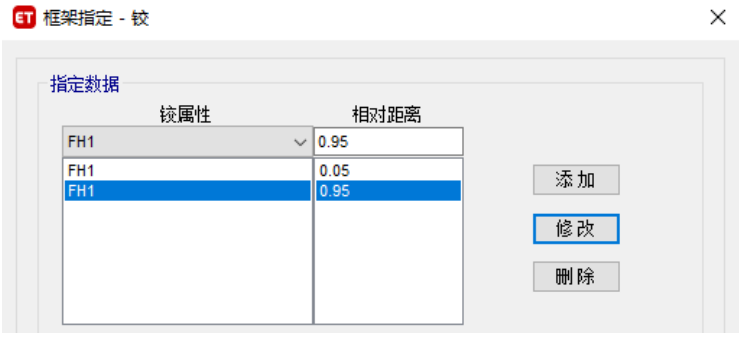

用户选择需要指定纤维铰的框架对象后,可以通过【指定】>【框架】>【铰】,将纤维铰指定给框架对象,通常将铰指定于铰长度区域的中心。如图8示例,该杆件两端纤维铰的中心位于相对距离为0.05和0.95的位置。

图8 纤维铰的布置
纤维铰的布置也不必拘泥于放置于在构件两端,也不一定只放置一个纤维铰。如果需要布置多个纤维铰,用户可通过插入多个铰来近似模拟沿单元长度分布的塑性。例如,用户在一个杆件单元上布置10个铰,相对位置为0.05,0.15,0.25,...,0.95,假定每个铰的长度为杆件长度的 1/10 ,则可以模拟整根杆件任意位置的塑性行为。显然,添加更多的铰会增加计算量,因此只有在需要的情况下才这样做。

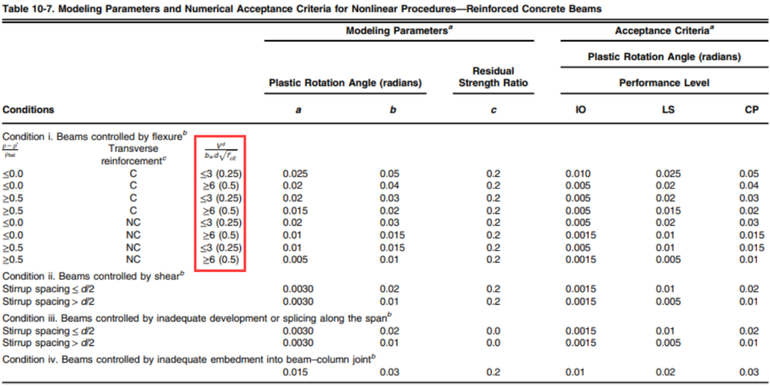

纤维铰可以同时考虑轴力和弯矩对截面滞回关系的影响,因而理论上精度高,适用范围广。但是这并不代表纤维铰是“万能”的。任何模型都有其使用范围,一旦超出使用范围,纤维铰未必一定优于塑性铰。例如,如果混凝土存在显著的剪切变形时,平截面假定已不再成立,此时纤维铰并不能获取到更好的计算结果。反而是基于宏观模型的塑性铰模型可以较好地进行模拟,如图9所示,塑性铰可以考虑剪力对骨架曲线的影响。
【JY】ETABS纤维铰的使用的图11
图9 ASCE41-17钢筋混凝土梁的塑性铰属性考虑了剪力影响

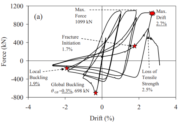

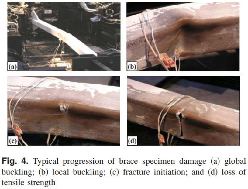

例如构件出现整体或局部屈曲,如图10所示,为一个支撑构件的拟静力试验结果,其中(b)、(c)(d)的破坏无法通过纤维铰进行模拟,而(a)也无法通过单个纤维铰进行模拟,需要将构件分割为多个对象,并对每个对象设置纤维铰,同时通过修改未变形几何命令对构件施加初始缺陷,而后在分析工况中考虑P-Δ与大位移,方可对整体屈曲进行一定程度的模拟。

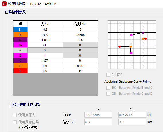

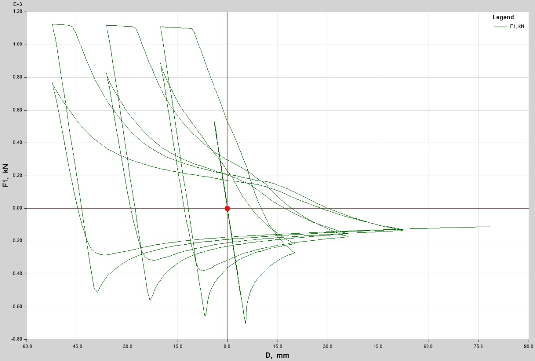

即便如此,纤维铰也无法完全考虑残余应力对整体稳定的影响,ETABS模拟效果如图11所示。相比较而言,虽然P铰滞回行为描述稍差,但是可以较好地反应支撑构件的屈曲行为,特别是屈曲承载力的计算可以考虑计算长度以及截面分类的影响。如图12所示的P铰骨架曲线可以看到,铰受压达到屈曲荷载后,承载力迅速退化也与工程概念相符,并且P铰的计算量会大大减少。

图10支撑构件的破坏过程

图11 ETABS模拟结果

图12 默认铰P铰定义
